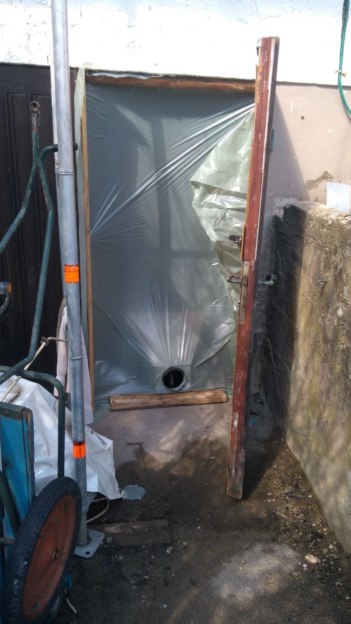

Scout schrieb:
Da isse wieder, die Bauschaum-Mafia 😳

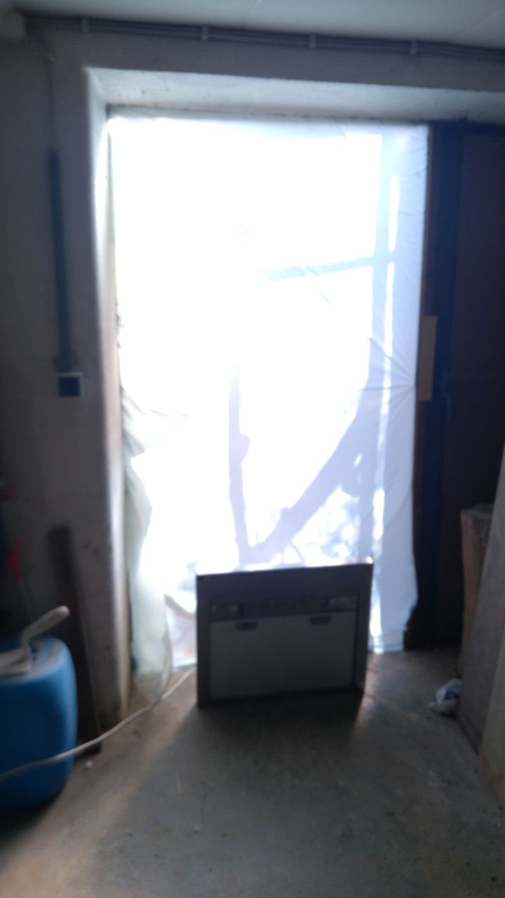

Es gab bei den Gaubenwänden zur Außenmauer ca. 5 cm Zwischenraum durch den Luft zog. Da habe ich etwa 15 Dosen (!) verpulvert. Jetzt ist es dicht... zumindest nach improvisiertem Blower-Door-Test per Dunstabzugshaube:

Blower Door Test mit Dunstabzugshaube - Top!

Der echte BD-Test kommt später noch... -> Großer Bammel vor. So konnte ich immerhin viele Löcher lokalisieren. Wenns draußen schön kalt ist, dann kann man schön bei Unterdruck den Luftzug an der Hand an kritischen Stellen spüren.

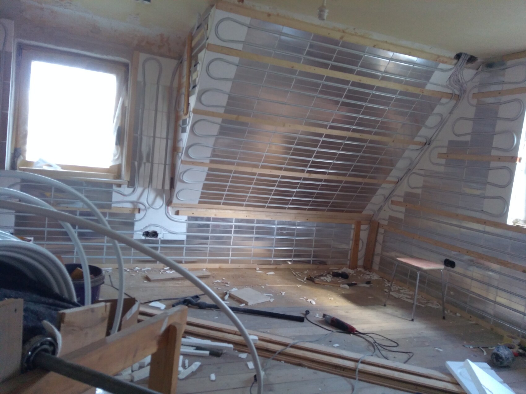

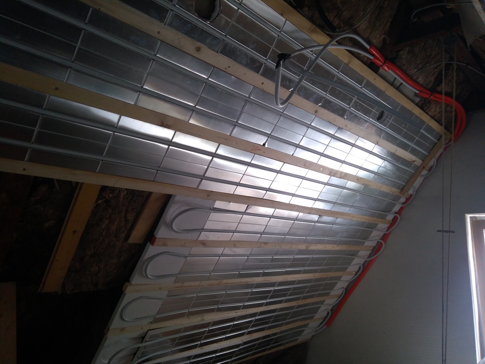

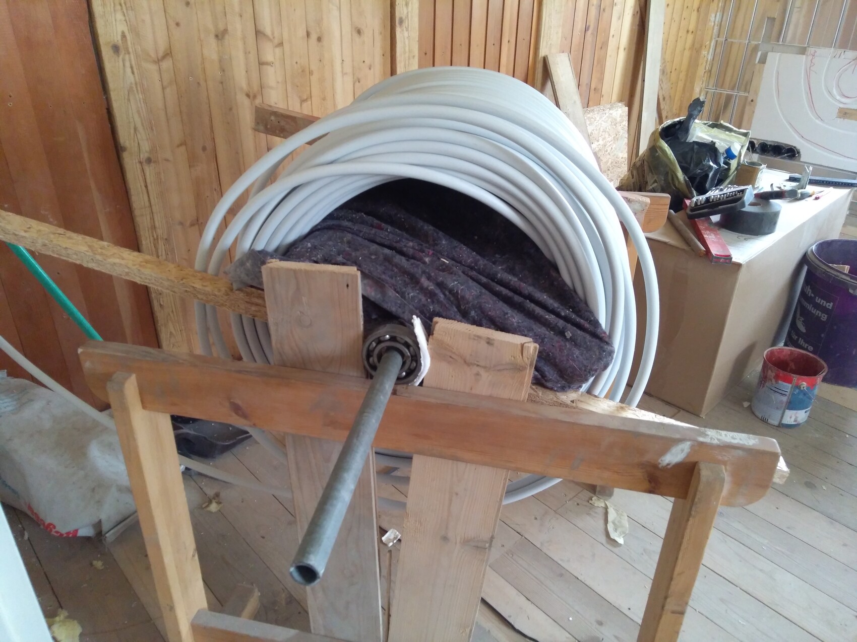

Die letzten Wochen hatte ich Arbeit ohne Ende mit den Wandheizungen im OG. Gut dass wir das alte Wasserrohr nicht weggeschmissen haben.... 😉
Innenraum-Rohbau mit Wandheizpaneelen, Holzlatten, Kabeln und Bauabfällen auf dem Boden.
Große Spule weißer Kabel/Schlauch auf Holzrahmen in einer Bauwerkstatt, Werkzeuge daneben.
Baustellenwand: Metallgitterpaneele, Holzlatten und rote Heizungsrohre an der Seite.

Was kommt vor die Heizschlangen?
galdreth
27.05.21 20:30
Geplant sind Fermacell platten und darüber voraussichtlich Streichputz.
