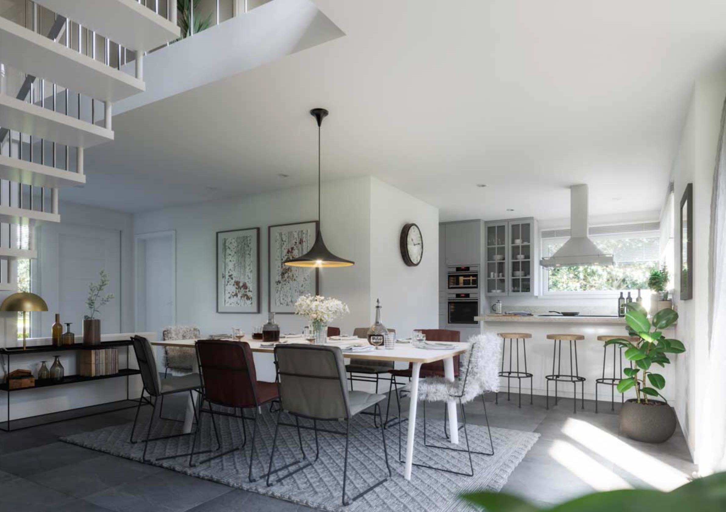

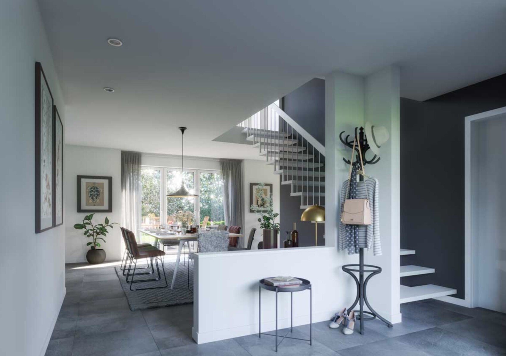

Danke für eure Feedbacks.
Zu den Einkäufen: Da auf der Ost-Seite geparkt wird, ist dort der Zugang zum Hauswirtschaftsraum. Für den Getränkeeinkauf muss ich dann nicht durchs ganze Haus.
Das Büro wird wohl wirklich gestrichen und kommt nach oben, so dass das L sich über die gesamte West-Seite zieht.
Die Abstellkammer ist genau dafür gedacht. Koffer, Staubsauger.
Zur Treppe hier 2 Innenaufnahmen. Mir gefällt es sehr gut.
Offenes Wohnzimmer/Esszimmer mit Esstisch, Stühlen, Treppe und Garderobe.
Moderner offener Ess- und Küchenbereich mit Esstisch, Pendellampe und Insel.
