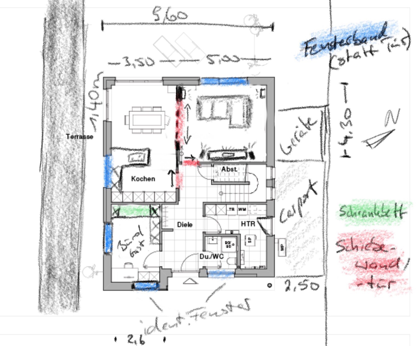

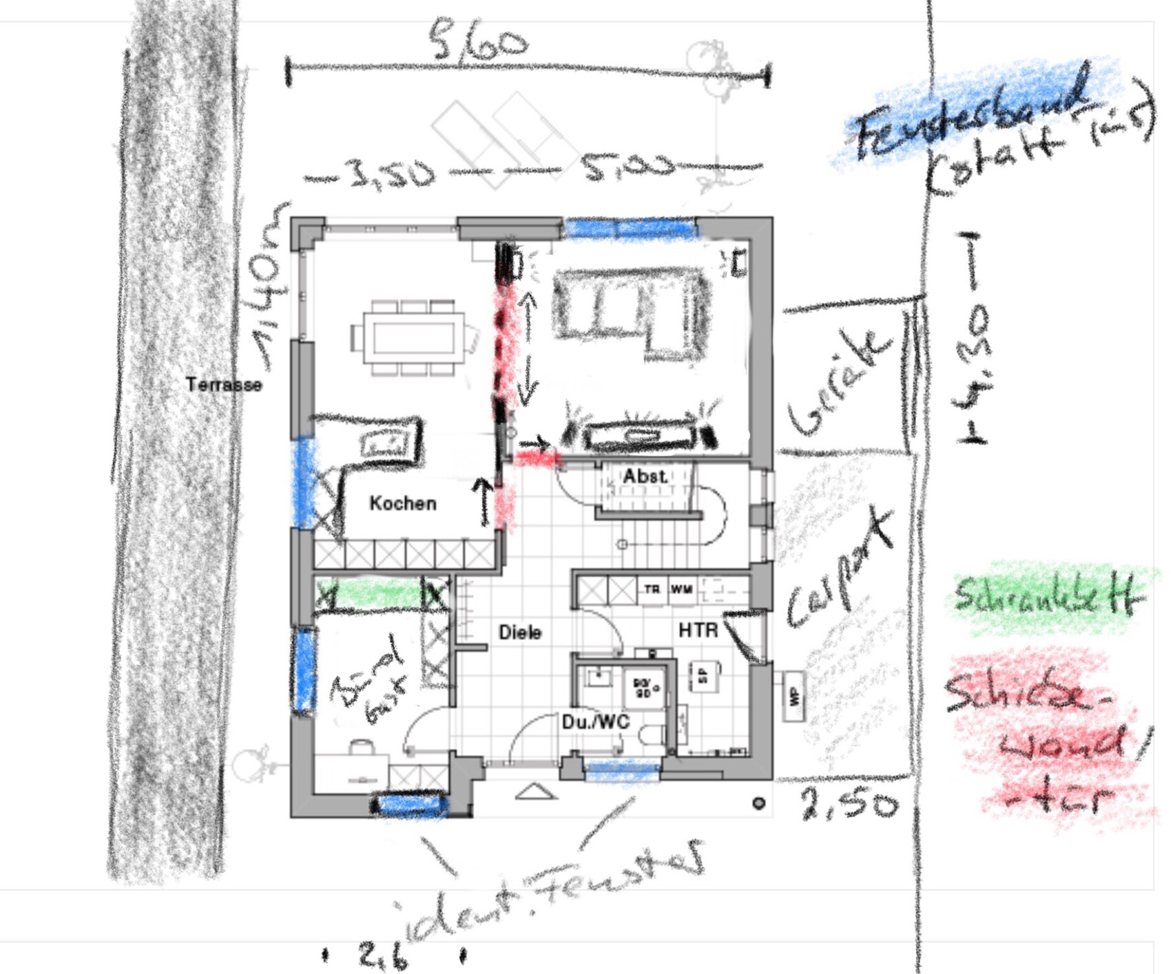

Ich find den Grundriss nicht schlecht. Aber angesichts des sehr schmalen Grundstückes würde ich immer die volle Haustiefe für WZ / Essbereich am Garten nutzen. Eine Teilung mit dem schon sehr schmalen Arbeitszimmer ist Mist und richtet das Wohngefühl zusammen mit Essbereich und Küche zu sehr zum Weg aus. Auch wenn da Sonne ist, entsteht ein Gefühl vom "Wohnen an der Straßenkante".
Ich habe echt viel hin und her überlegt in den letzten Tagen und bin nie so richtig zufrieden gewesen.
Einerseits würde ich gerne die Südseite nutzen, andererseits schränkt mich das sehr in der Auswahl der Häuser / Grundrisse ein und macht die „Hauptseite“ - Westen - eben ziemlich schmal.
Hinzu kommt, dass ich mir auch eine recht repräsentative Ansicht von der Straße aus wünsche, die mit einem Seiteneingang (Nord) nicht wirklich vereinbar ist. Da guckt einen nur die kalte (Haus-) Schulter an.
Daher habe ich nun das Ed. 600 mit Giebeleingang ins Auge gefasst und angepasst.
Insbesondere die vielen bodentiefen Fenster und Terrassentüren, die heutzutage so „in“ sind, habe ich zusammengestrichen.
Auf die Südseite verzichte ich nun weitestgehend. Wenn ich dort auf 1,50 m Sichtschutz habe, dann guckt man da aus den Fenstern noch drüber (also keine Hecke /Zaun vor der Nase), aber nach hinten fahrende Nachbarn schauen (aus dem Auto) nicht ständig rein.
Neugierige Fußgänger sollen halt schauen.
Den Wohnbereich mache ich mit einer Schiebetür trennbar vom Essbereich.
Was sagt ihr dazu?
Wichtig: OBEN IST WESTEN, die Straße läuft unten (Osten).
Die graue Straße links (Süd) ist die Zuwegung nach hinten.
Anbei auch noch mal die Grundstücksansicht.
Skizzenhafter Hausgrundriss mit Küche, Essbereich, Wohnzimmer, Diele, Terrasse und Garten.

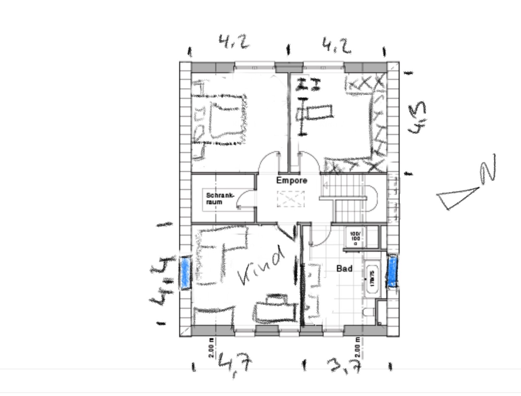

Skizzenhafter Grundriss eines Hauses mit Empore, Schlafzimmer, Bad und Schrankraum.

Die Grundstücksbreite sehe ich gar nicht so als Problem, selbst in neu angelegten Baugebieten gibt's solche Grundstücke.
Achtung: Tür zwischen Haus und Garage in Grenzbebauung stellt eine bauliche Verbindung her, welche das Privileg der zulässigen Grenzbebauung der Garage aufhebt. Interessiert in 95% der Fälle keine Sau, aber es gibt Urteile, da hat der Nachbar erfolgreich durchgesetzt, dass die Verbindungstür zugemauert werden muss, um die bauliche Verbindung aufzuheben.
Das Wohnen an der Zuwegung würde mich stören, vielleicht hat der hintere Nachbar Kinder 18+ mit eigenen Autos oder es kommt oft Besuch. Dann wird der Weg als Linear-Parkplatz genutzt und ständig umrangiert. Sowas kann nerven.
Escroda
Bist Du sicher, dass das auch für Hamburg gilt? Kannst Du Urteile aus Hamburg nennen? In NRW und RP z.B. sind solche Zugänge ausdrücklich erlaubt und ich meine, dass sich auch in anderen Bundesländern die Rechtsprechung geändert hat.
vielleicht hat der hintere Nachbar Kinder 18+ ...
Es ist ja nicht nur ein hinterer Nachbar sondern es werden mal sechs sein, so dass deine Befürchtung nicht eintreten wird. Außerdem gibt es keine Alternative, außer man sucht ein anderes Grundstück. Und zum Nerven reicht auch ein einziger rücksichtsloser Nachbar, auch ohne Zuwegung; das kann man in den seltensten Fällen dauerhaft ausschließen.
