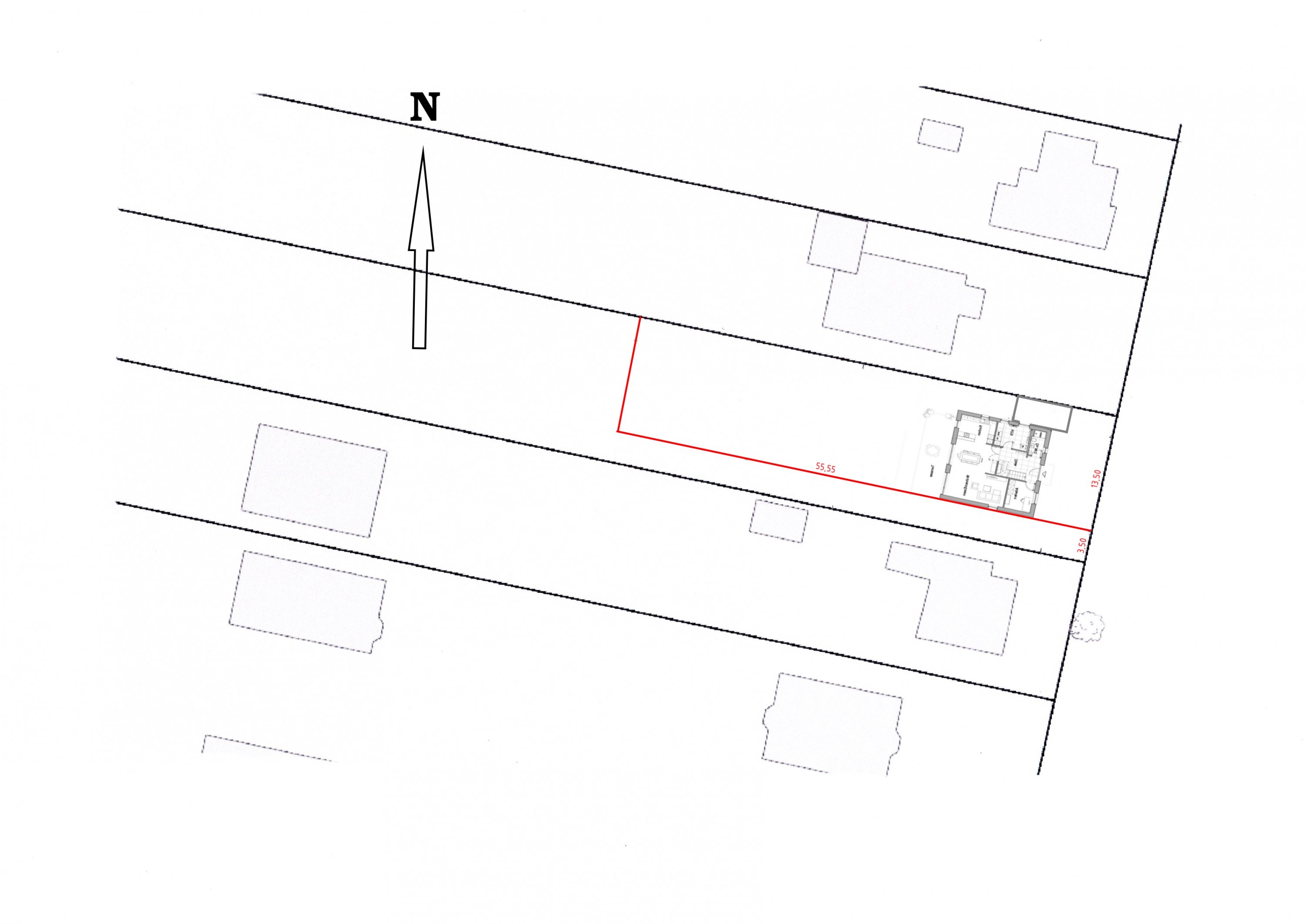

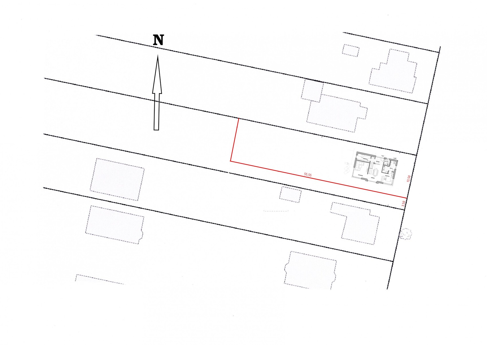

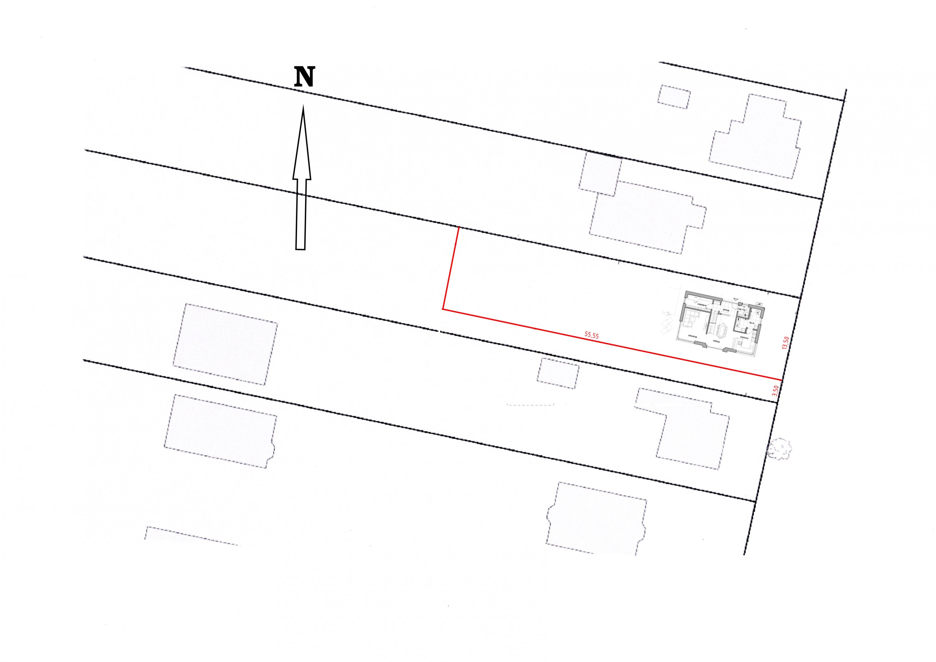

nzwischen bin ich von der Idee abgekommen, das Haus quer zu „quetschen“.
Gequetscht bzw. unpassend wäre es mit den Außenmaßen deines ersten Grundrisses gewesen.
oder über die Zuwegung (wäre rechtlich möglich / zusicherbar)?
Das wäre die schlechteste Lösung. Dann bist Du automatisch mit in der Unterhaltungspflicht und kannst dich ständig mit 6 Miteigentümern 'rumschlagen.
so weit wie möglich nach Norden
d.h. 2,5m Grenzabstand. Das nimmt Dir die Möglichkeit für eine später vielleicht mal gewünschte Garage.
im Süden Platz für eine kleine Terrasse
die maximal 2,9m bis zur Grenze hätte. Mit dem von Dir gewünschten Sichtschutz lädt sie sicher nicht zum Verweilen ein und auch die Aussicht aus dem Esszimmer wäre bescheiden.
Anhängend mal deine Variante und mein Gegenvorschlag:
Lageplan eines Grundstücks mit Parzellen, Nordrichtung und roter Bauparzelle
Grundstücksplan mit Nordpfeil, Grundstücksgrenzen und rotem Bauumriss
PS.: Mit den 2m-Linien im DG dürfte es zum Vollgeschoss werden, es sei denn, die Dachneigung bleibt unter 25°.
Hamburch
Wenn der Eingang im Norden ist, passt da eh keine Garage hin und auch 2,50m wäre zu schmal.
Oder hab ich dich falsch verstanden?
Ich hab mir sagen lassen, dass mit Baulast des Nachbars auch 2m möglich wären. Dessen Haus steht wohl 3m weg.
Bei der Süd-Terrasse geht es mir gar nicht so sehr ums Verweilen, die West-Terrasse hat ja auch Süd-Sonne. Mir geht es eher um das Licht, das ich dann weitestgehend aussperren würde.
Und dafür sollten doch 3m Abstand abzgl.. Sichtschutz reichen, oder?
Mit der Aussicht aus dem Esszimmer hast du allerdings recht... guter Punkt!
