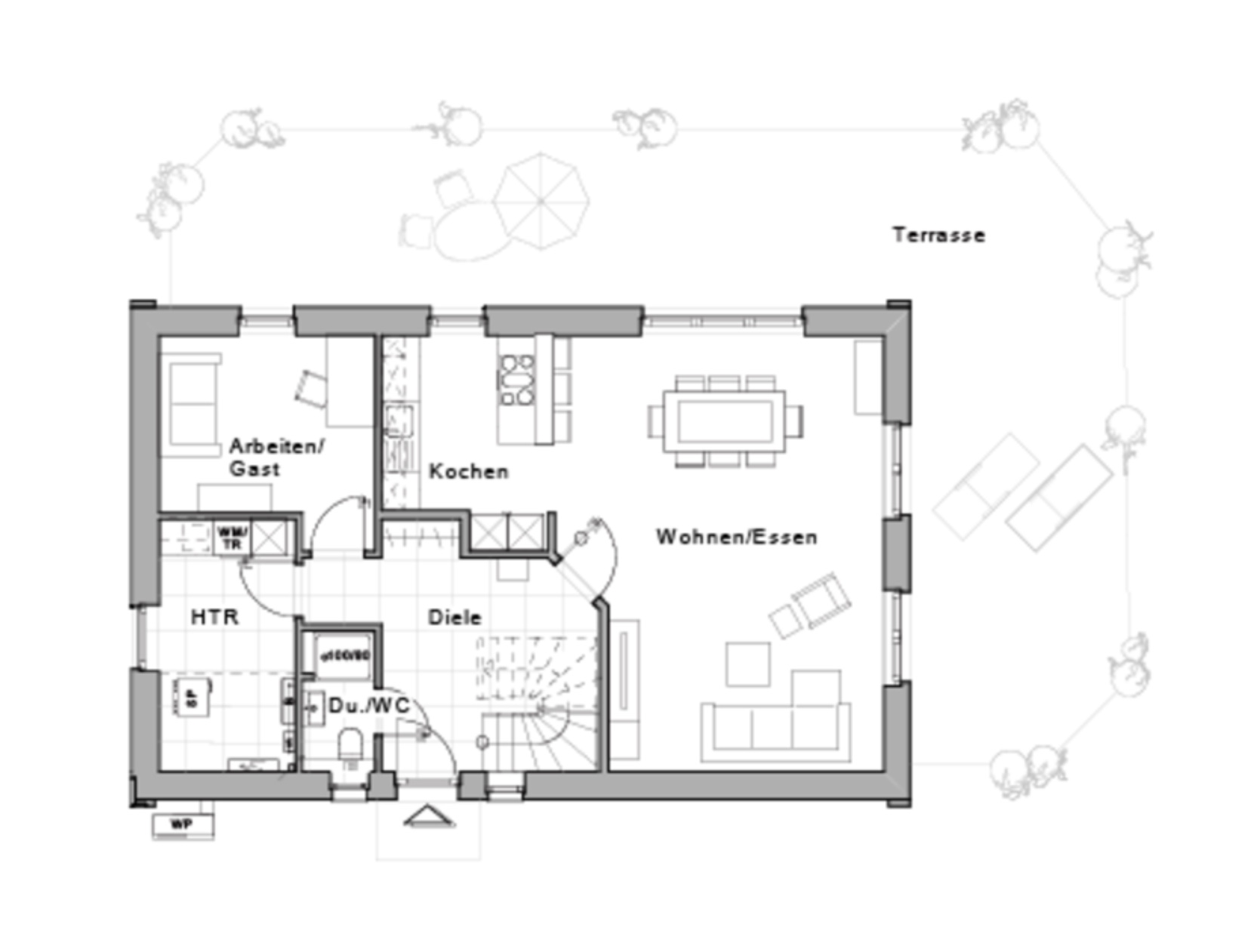

Vllt. Tue ich mir mit dem offenen Grundriss auf diesem Grundstück wirklich keinen Gefallen und eine klassischere Variante wäre sinnvoller.....
Grundriss eines Hauses mit Küche, Wohnen/Essen, Arbeiten/Gast, Diele, Terrasse.

Noch einfacher und ganz klassisch. Tu die Küche in den Raum, der nun. Gast heisst. Verbinde diese per Tür mit HTR. Da rein Waschmaschine, Trockner, TK Schrank, Vorratsregale Ikea Ivar. Das ist nun die Wirtschaftszone. Die Wohnzone besteht dann aus dem Platz der Küche, wo sie nun ist und dem Raum, wo nun der Tisch ist. Dann wo jetzt die Couch steht kommt per Wand abgetrennt Gast hin. Überleg mal, ob das nicht am praktischsten ist.
