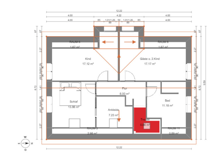

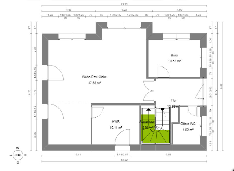

Ansonsten, liebe Leute: der Grundriss steht! Wir haben unsere möbel schon in 3D dort ausprobiert und alles passt. Wir sind sehr zufrieden. Ach so und das Bett im Schlafzimmer steht auf der falschen Seite, das kommt unter die Schräge. Wer jetzt noch Fehler findet, darf sie behalten :D Nein, gerne her mit Kritik, aber wir sind jetzt sehr glücklich und werden vermutlich nicht mehr viel verändern. Nach dem Urlaub folgen hoffentlich noch eine wegweisende Signatur und natürlich die Einzeichnung der Möbel. Aber wir wollten euch schonmal teilhaben lassen :)
Grundriss eines Hauses mit Schlaf, Ankleide, Bad, Kind, Gästezimmer, Flur und roter Treppe.
Grundriss eines Hauses mit Wohnbereich, Büro, HWR, Flur, Abstellraum und Treppe.

Die Treppe wird so viel nicht überbaut werden können. 5 Stufen sind knapp ein Meter. Wenn der Planer das hier gut verheisst, wird spätestens in der Ausführung improvisiert werden müssen. Die werden Euch wahrscheinlich den präsenten Toi-Platz in der Mitte des Bades streichen… hab Obacht oder besser: frage explizit nach!
@kbt09 kennt sich da besser aus.
Ups, da hat @ypg völlig Recht. Die Treppe ist mehr als kritisch. Das soll der Planer mal reell mit Schnitt etc. zeigen. Das wird so nicht klappen. Hat das überhaupt schon mal ein Planer gemacht oder ist das noch Eigenkreation?

Für was ist denn die Tür in der Treppe? Deinen kleinen Lagerraum wirst du anders erschließen müssen.
Die Durchgangshöhe sehe ich auch sehr kritisch. Was hast du für eine Geschosshöhe?
Für das Gäste-WC wäre mir dies ein wenig zu viel Fenster. Was Hast du da für einen Sichtschutz geplant?
