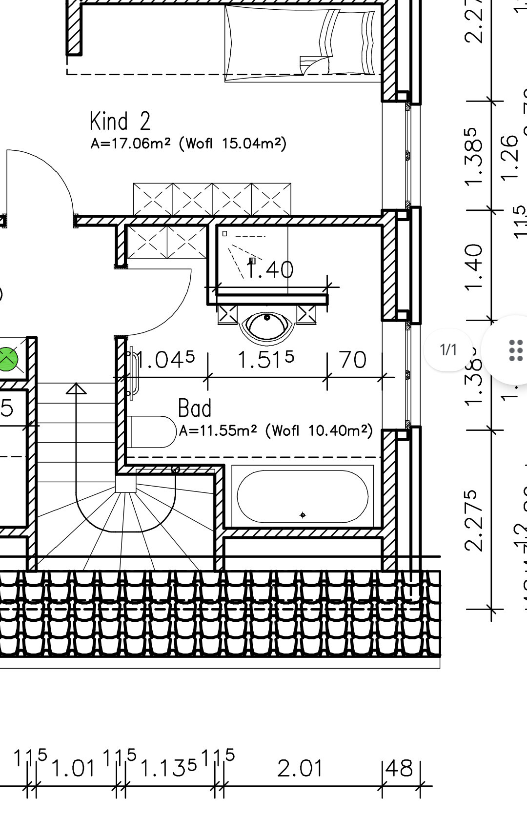

Hallo aus dem Urlaub (weshalb sich die gewünschte Signatur noch etwas hinzieht),
aber hier Mal ein kleines Update: die Bauzeichnerin hat dem Bad Menschenwürde verliehen 😀 wir sind sehr zufrieden!
Grundriss eines Wohnhauses: Bad mit Badewanne, Waschbecken, Treppe; Raum Kind 2
17.05.23 09:12
Ja, das Bad sieht so sehr aufgeräumt aus und wird funktionieren. Es ist ja anscheinend noch mehr geändert worden, wenn man sich im Vergleich #242 anschaut.
Ich persönlich würde noch den Zugang zur Dusche tauschen, sodass das Waschbecken an das Fenster kommt. Das hat Vorteile, allerdings eventuell auch den Nachteil, dass es mittig vom Bad durch den sich geduschten nass werden könnte. Das wird aber durch eine Duschmatte abgeschwächt.
Vorteile: Waschtischbenutzer blockieren nicht die Mitte des Bades, haben mehr Licht und Duschende müssen nicht am direkten Fenster vorbei. Ich sehe zudem, dass sich auch der Handtuchhalter in Griffnähe dort an der Toi befinden soll.
