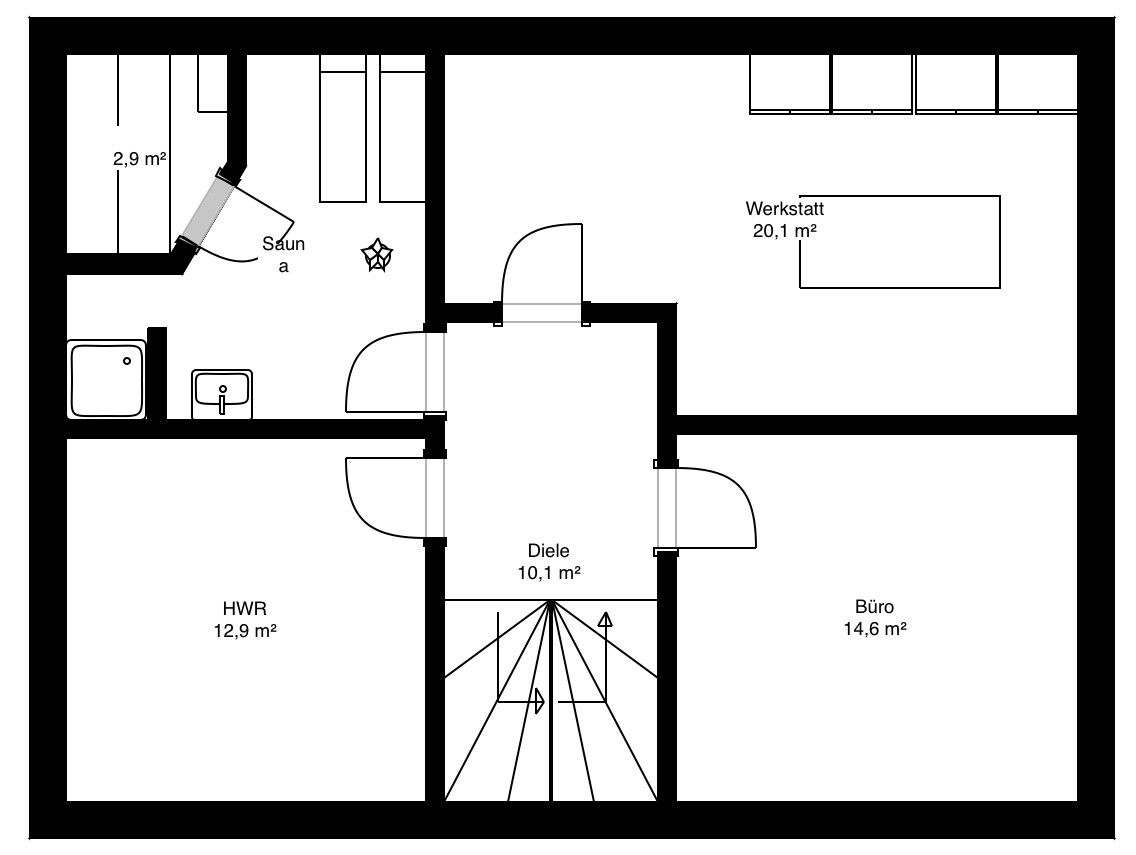

wir sind seit fast einem halben Jahr an der finalen Planung eines Grundrisses für Massivhaus. Mit dem bevorzugten Bauträger haben wir den Grundriss bereits besprochen, die Gespräche mit dem eigentlichen Architekten folgen demnächst.
Eigentlich würden wir das Haus gerne noch etwas kleiner machen, leider fehlt uns dann der Platz im OG. Evtl. hat hier ja jemand noch einen Tipp.

Geschossigkeit: 2 Vollgeschosse + Keller für Hauswirtschaftsraum, Sauna, Werkstatt, …
Anzahl der Personen 2 + 1 oder 2 Kinder
Gäste-WC im EG, allerdings ohne Dusche, diese soll später im Keller zur Sauna

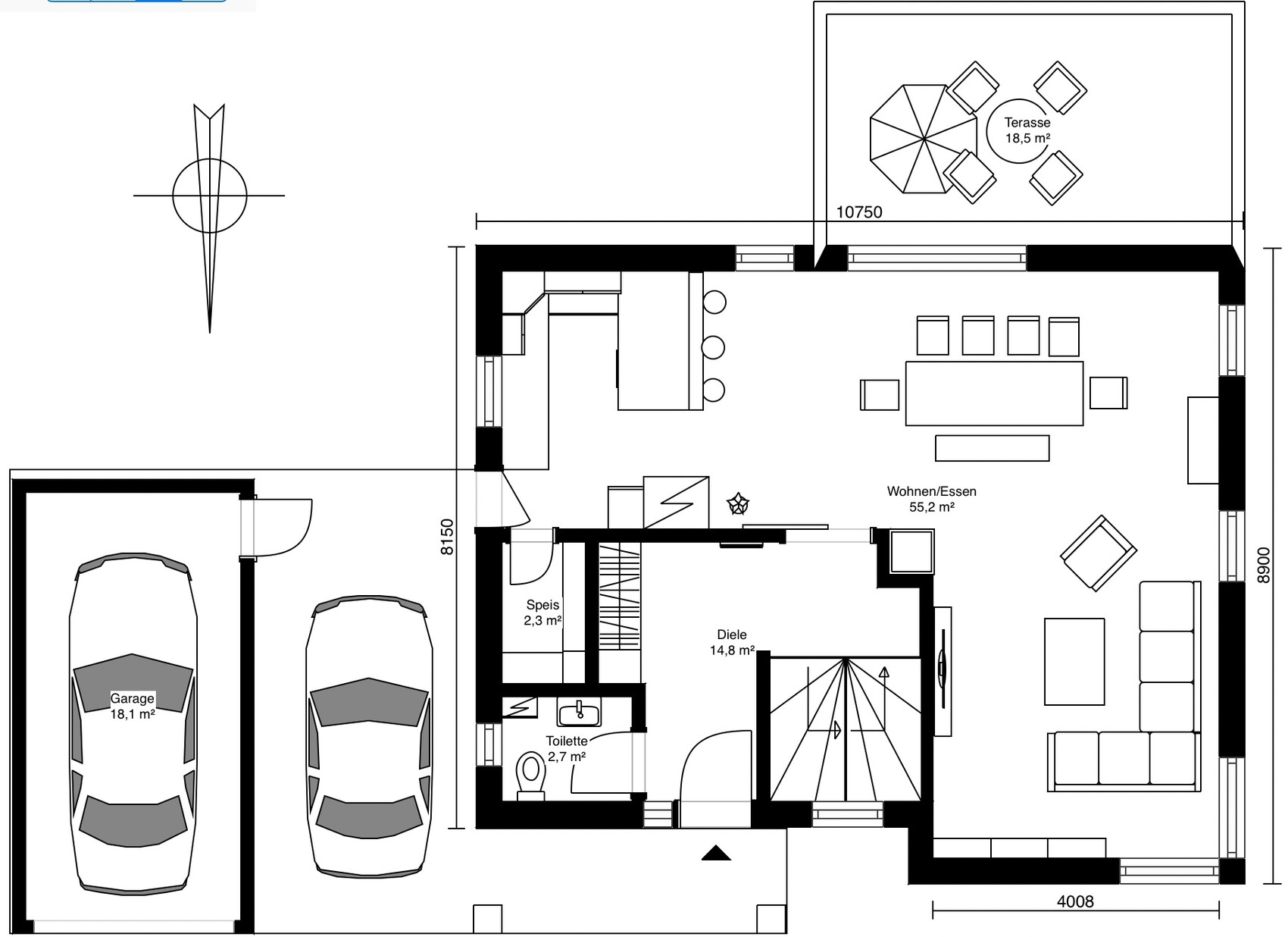

Einzel-Fertiggarage mit Überdachung bis zum Haus = Carport

Grundriss: Diele zentral, Büro rechts, Werkstatt oben, HWR links, Sauna links, Treppenhaus unten
Grundriss: Garage mit zwei Autos links, Eingangsbereich, Diele, Speis, Wohnen/Essen, Terrasse.

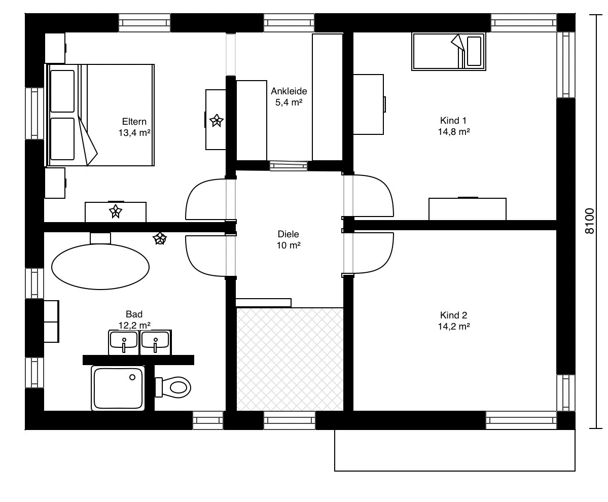

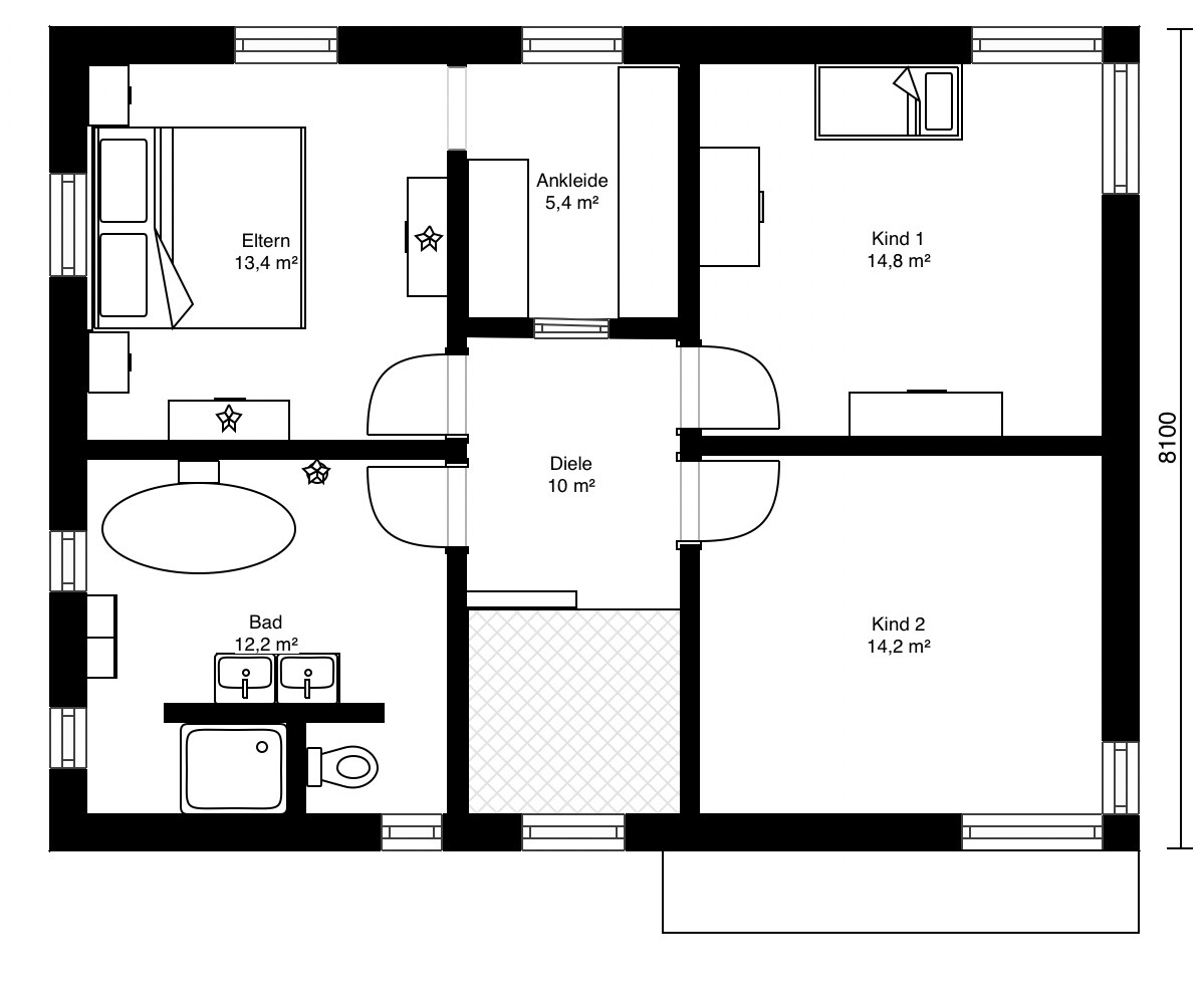

Grundriss eines Wohnplans: Elternschlafzimmer, zwei Kinderzimmer, Bad, Ankleide und Diele.

Die Bemaßung sieht seltsam aus ... im OG 810 cm incl. Wänden = innen ca. 737 minus Innenwand = ca. 720 cm ... = 360 cm je Kinderzimmer ... da sind dann aber keine realistischen Möbel eingezeichnet.
Treppenmaße?
Welche Geschosshöhe?

die Geschosshöhe sollte erst mal Standard sein, also 2,50m.
Die Treppe habe ich mal mit 2x2m gezeichnet. Das sollte doch ungefähr hinkommen für eine halbgewendelte Treppe ?
Mit den Möbeln im Kinderzimmer hast du recht. Da ist im Moment nur die Wickelkommode und ein Babybett eingezeichnet, das ist also kein normales Bett
Das Grundstück ist ca. 26m Breit und 34m lang, wobei vorne links ne Ecke fehlt (bei der Einfahrt).

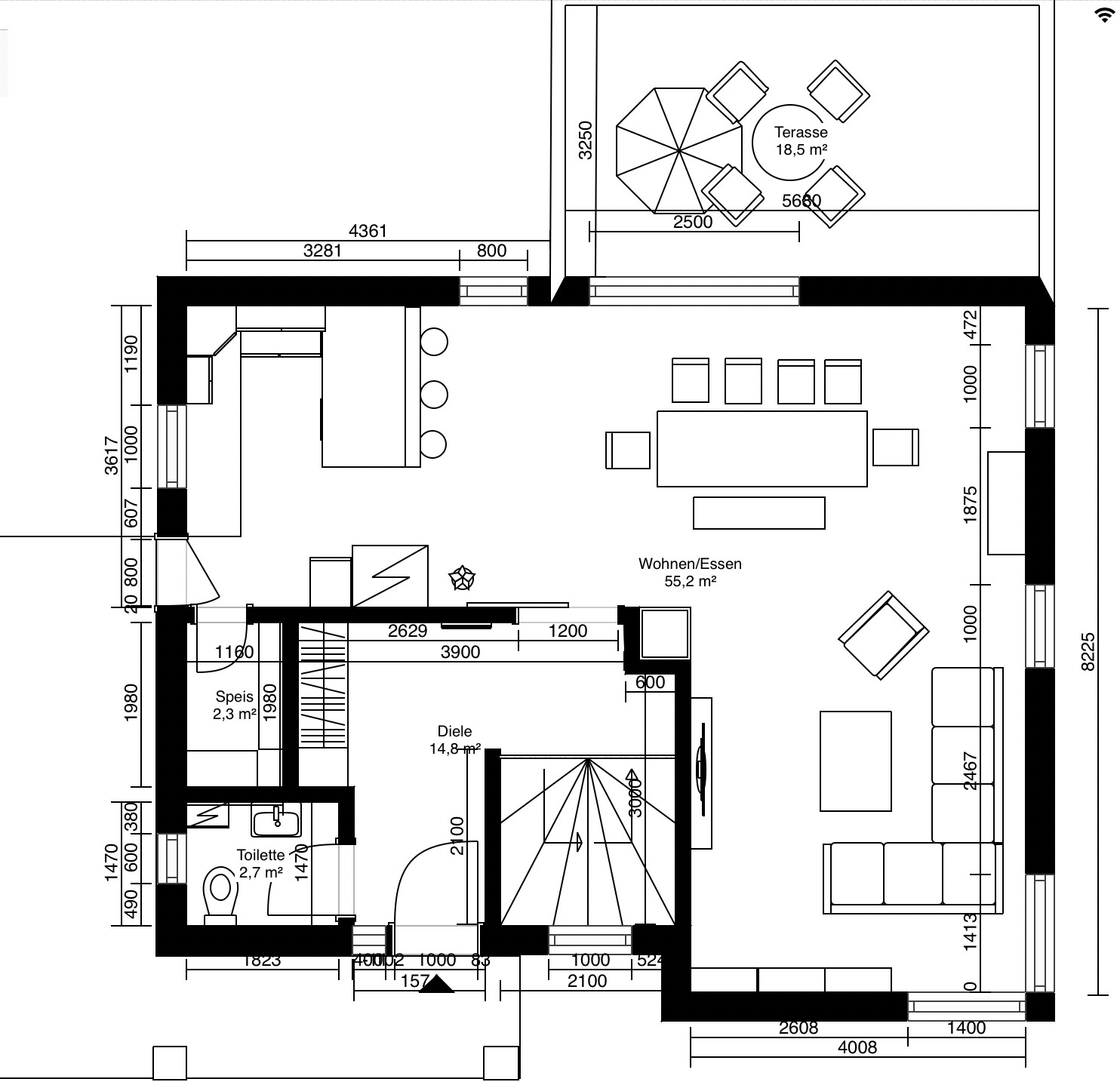

Bitte mal den Grundriss mit vernünftiger Bemaßung einstellen. Vieles sieht sehr eng aus...
- Ankleide
- Dusche/WC
- Bereich um den Esstisch
- usw...
unbedingt den Erker streichen. Das einzige, was der momentan bringt, sind höhere Baukosten.

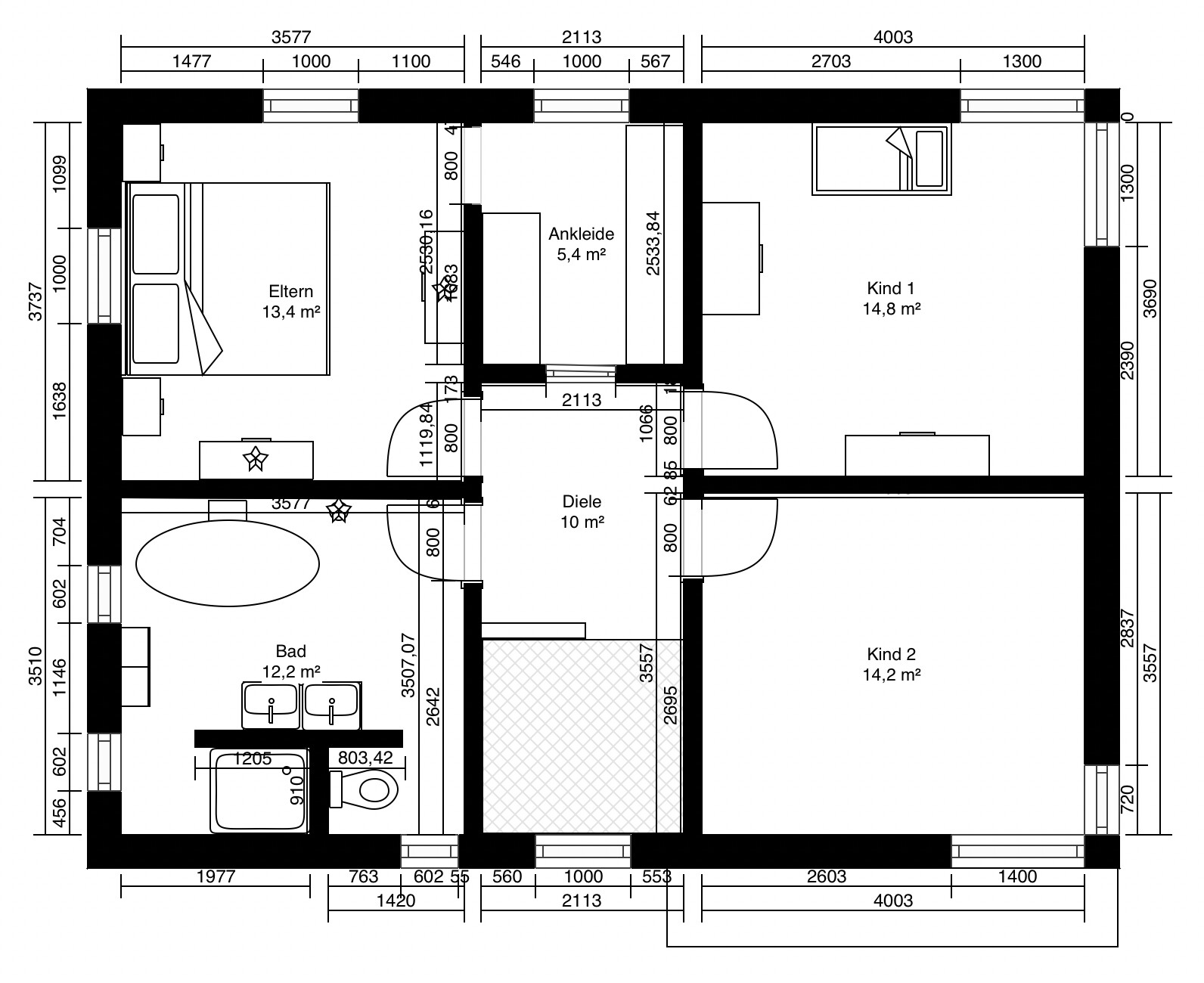

sorry, die Maße sind alle noch etwas "krumm", die müssen natürlich noch auf die nächsten geraden Maße gerundet werden.
Habe hier mal alle Maße eingeblendet, ich hoffe hier sieht man alles. Habe privat leider kein richtiges CAD-System...

Grundriss eines Wohnbereichs mit Wohnen/Essen, Küche, Speis, Diele, Toilette, Treppenhaus, Terrasse.
Grundriss eines Hauses: Elternzimmer, Ankleide, zwei Kinderzimmer, Bad, Diele.

Ankleide ist zu schmal. Schau mal nach wie tief ein Pax mit Türen ist.
Wollt ihr die Sauna wirklich in den Keller ohne Tageslicht und Terrassenzugang legen?
