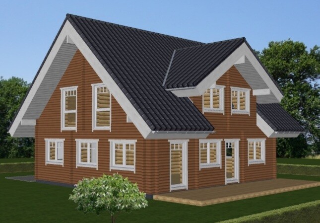

Schön dich wieder zu lesen, hatte mich schon gewundert, wo dein Donnerwetter bleibt 😀 Ich schreibe dir gleich mal was zur persönlichen Beratung- aber persönlich. Deinen Punkt zur Langweiligkeit des Hauses will ich gern zur Diskussion freigeben- hat jemand Ideen, womit ein ähnlich anheimelnder Effekt erreicht wird, wenn denn alle die Kapitänsgiebel so verschreien? Unter der Betrachtung norddeutscher Gemütlichkeit bitte. Wir bleiben dabei, auch wenn man die meiste Zeit in seinem Haus drinsitzt, wir möchten es trotzdem auch einfach gerne von draußen ansehen mögen.

-LotteS-19.04.23 20:28
schmeissrein schrieb:
hat jemand Ideen, womit ein ähnlich anheimelnder Effekt erreicht wird, wenn denn alle die Kapitänsgiebel so verschreien?Huhu ! 🙂
Wir finden diese Variante (g00gle sagt "Zwerchhaus") sehr schön - kostet auch weniger, da keine Vorsprünge nötig sind. Man hat mehr nutzbare Fläche und Du bist hier nicht so auf die Grundfläche des Kapitänsgiebels angewiesen vom Grundriss her...

Deinen Punkt zur Langweiligkeit des Hauses will ich gern zur Diskussion freigeben- hat jemand Ideen, womit ein ähnlich anheimelnder Effekt erreicht wird, wenn denn alle die Kapitänsgiebel so verschreien? Unter der Betrachtung norddeutscher Gemütlichkeit bitte. Wir bleiben dabei, auch wenn man die meiste Zeit in seinem Haus drinsitzt, wir möchten es trotzdem auch einfach gerne von draußen ansehen mögen.-LotteS- schrieb:
Wir finden diese Variante (g00gle sagt "Zwerchhaus") sehr schön - kostet auch weniger, da keine Vorsprünge nötig sind. Man hat mehr nutzbare Fläche und Du bist hier nicht so auf die Grundfläche des Kapitänsgiebels angewiesen vom Grundriss her...Der Wunsch nach einer Auchvonaußenansehnlichkeit ist absolut verständlich - allein die Vorstellung nur eines einzigen geeigneten Mittels beängstigt (und fehlt die Wahrheit weit). Ob der Kapitänsgiebel dabei aus einem Erker oder einem Zwerchhaus emporwächst, macht nur einen geringen Unterschied, der auch kostenmäßig eher im Mehraufwand (beider Varianten) für den Dachstuhl liegt. Den baukulturell größeren Unterschied sehe ich eher in der Zahl der Kapitäne pro Dach. Den Namen hat dieses Element vom gleichnamigen Oberbefehlshaber eines Seefahrzeuges, den es dort tatsächlich nicht doppelt gibt. Ob man ihn nun klassisch zur Straße bzw. Eingangsseite hin ausrichtet oder zur Gartenseite - also quasi "in Fahrtrichtung Repräsentanz" oder "in Fahrtrichtung Familie und Freizeit" - das mag ich gerne als zeitgeistige Einstellungsfrage ansehen. Aber ob der "Kapitän" regional norddeutsch singulär ist, oder eher disneynorddeutsch einen kreuzschiffigen Dachstuhl erzeugt, erscheint mir doch als erheblicher Unterschied. Pfannen- oder schindel- statt reetgedeckt, so what - aber ob nord- oder ostseenorddeutsch, original ins N3-Sendegebiet "gehört" der Kapitänsgiebel einzeln. Norddeutsch bis Gütersloh oder gar noch weiter südlich interpretiert, ziert er die Villa eines Münsterländer Fleischbarons dann eher als Pappnase. Jedenfalls braucht es ihn so oder so nicht als zwingende Zutat zu einem nichtlangweiligen Baukörper. Verschrieen ist er hier nicht, seine Überschätzung hingegen schon eher.schmeissrein schrieb:

schmeissrein21.04.23 10:04
Danke für die Idee 🙂 Ich weiß allerdings gar nicht, ob das die Grundrissplanung nicht in derselben Form erschwert, wie ein Kapitänsgiebel 😳
Na dann mal immer her mit den weniger überschätzten Hausverschönerungsmaßnahmen 😀 Ich kann deinen Einwand schon verstehen, dass "klassisch" nur ein Giebel dahin gehört, aber es bleibt halt so, dass wir auf beiden Seiten gute Argumente für den Giebel finden und uns nur dann davon lösen mögen, wenn wir etwas finden, das uns ähnlich nett anzusehen ist. Und Kataloge haben wir wirklich, wirklich viel gewälzt... Eigentlich kann ich mir gar nicht vorstellen, dass unser Anliegen so verrück ist, dass das nicht schonmal jemand umgesetzt hätte.

11ant21.04.23 13:13
Ich weiß allerdings gar nicht, ob das die Grundrissplanung nicht in derselben Form erschwert, wie ein KapitänsgiebelDie gezeigte Variante ist ein Kapitänsgiebel - lediglich in der selteneren Variante ohne Risalit. Die Grundrissplanung erschwert ein Kapitänsgiebel nie, er entspannt sie sogar (in dem Maße, wie man dadurch punktuell mehr Stehhöhe einbaut). Erschweren tut ein Kapitänsgiebel den Dachstuhlbau. Entsprechend hat er seinen Namen davon, nur Kapitänshäuser zu zieren, weil man ihn von der Heuer eines einfachen Matrosen nicht bezahlen kann. Was die Dachgeschoßplanung wirklich erschwert, sind im Wesentlichen immer wieder dieselben zwei Punkte: nämlich erstens, wenn das Dachgeschoss nach dem Erdgeschoss geplant wird; und zweitens, daß ein Schrägdach zwar ein Zwitter aus Dach und (Außen)wand ist, Laienplaner - zu denen leider auch Bauzeichner zählen - jedoch regelmäßig die Grundfläche genau so einteilen, wie sie es auch bei einem Geradwandgeschoß tun.schmeissrein schrieb:
Eigentlich kann ich mir gar nicht vorstellen, dass unser Anliegen so verrück ist, dass das nicht schonmal jemand umgesetzt hätte.Nein, technisch ist daran überhaupt nichts verrückt - dem Giebel und seiner Firstpfette ist es egal, ob er gegenüber einen Kollegen hat oder nicht. Lediglich geschmacklich bin ich der Meinung, daß man die Jodelfolkore (eines zweiten Kapitäns für Rückwärtsfahrt) die Domäne von Zugereisten bleiben lassen sollte, die damit ihre regionalkulturelle Bildungsferne demonstrieren. Und es ist, wie der Name schon sagt, ein teurer Spaß - zwei Kapitäne habe ich noch bei keinem Schiff auf der Payroll gesehen. Deswegen ist es ja auch so ein beliebtes Neureichenaccessoire.schmeissrein schrieb:
