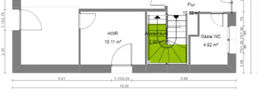

@hanghaus2023 Danke für deinen Input! Wir mögen Toilette und Waschbecken nicht nebeneinander haben (würde gerne einen ekligen Artikel verlinken, wo Forscher mal die Keimwolke sichtbar gemacht haben, die beim Spülen aufgewirbelt wird, deshalb darf zu unseren Zahnbürsten ruhig etwas Abstand sein 😀
Ich frage mich gerade wie die zig Millionen Menschen das bisher überlebt haben deren Toilette in der Nähe des Waschbeckens sind.
Irgendwie habe ich das Gefühl Du hast irgendwie seltsame Vorgaben für die Planung. Warum sagst die dann nicht vorher, dann kann man sich ja die Mühe sparen.
Wie hoch ist denn die Decke im EG? Ein Schnitt könnte helfen. Habe ich den bisher übersehen?

Ich habe mir das jetzt nochmals angeschaut Dein Argument ist Käse. Deine Toi ist 1,5 m vom waschbecken entfernt. Wenn DU die Zahnputzbecher auf die linke Seite stellst, sind die bei mir sogar etwas weiter weg. :p
Du kannst natürlich auch die Toilette komplett separieren, was bei meinem Entwurf sogar möglich ist. Wer so sonderliche Vorlieben hat sollte ein separates WC planen.
Du kannst natürlich auch nach unten gehen, da hast ja eine separate Toilette. 😉

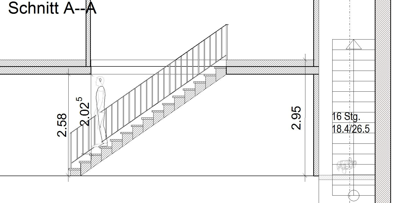

Ja, dieser Schnipsel an Zeichnung hilft gar nicht. Eine passende Schnittzeichnung wäre hilfreich.
Um mal zu demonstrieren, worum es geht:
Querschnitt A-A durch Treppenhaus: Treppe mit Geländer, eine Person steht auf der Stufe.
Schon bei 2 - 3 Stufen Überschneidung wird die Kopffreiheit insbesondere beim Trepperuntergehen kritisch.

Das hier ist der größte Unsinn den ich hier seit langen gesehen habe.
Grundriss: HWR links, Abstellraum/Treppenhaus grün in Mitte, Gäste-WC rechts.
Zugang zum Abstellraum? Die Tür geht nicht auf, da da eine Treppe ist.
Die seltsame Nische neben der Treppe ist nicht nutzbar. Wie soll das WC im EG ausschauen? Gibt es da schon eine Planung?
Warum zeigst uns nicht den Plan vom Bauzeichner?
Da hilft auch ein Hinweis auf die DIN 18065. Da heisst es Durchgangshöhe mind. 2 m.
