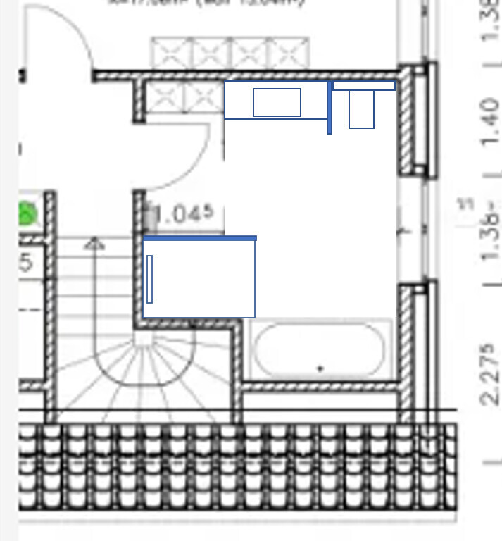

Ich würde WC und Dusche tauschen, Waschbecken und WC dann schlicht an die Wand. Das wirkt weniger erdrückend.

Ist persönlicher Geschmack, ob man lieber in Ruhe duschen oder pupen will.
Die gezeigte Dusche braucht darüber hinaus keine Tür.
Ich würds so lassen.

Ich würde es eher so planen. Das ist erheblich heller in der Dusche.

Ja. Aber in der Variante mit der Dusche oben kann auch mal jemand duschen, der sich nicht aufn Poppes gucken lassen möchte. Weder von jemandem, der kurz mal ins Bad muss um Hände zu waschen, noch vom Nachbar durchs Fenster.
Für die Helligkeit gibts Beleuchtung.
realistische-kosteneinschaetzung-efh-mit-unguenstiger-erschliessungslage-629887-1.png
Die Planung find' ich sehr gelungen.
Für das Duschen ohne Beobachter gibt's Lösungen. Tür abschließen und Plissees zum Beispiel.
Gefällt mir bisher am besten.

Ich erinnere dich in 6, 7 Jahren mal dran, wenn die Kinder größer sind und das eine Bad ständig der Flaschenhals ist, weil der/die Große täglich 25 Minuten duscht und dabei die Tür abschließt.
Ihr macht euch über so viel Kram Gedanken... aber nicht über die ganz alltäglichen Dinge...
PS:
Ich hätte im Nachhinein gerne so ne Duschnische gehabt... statt ner Milchglastür.
