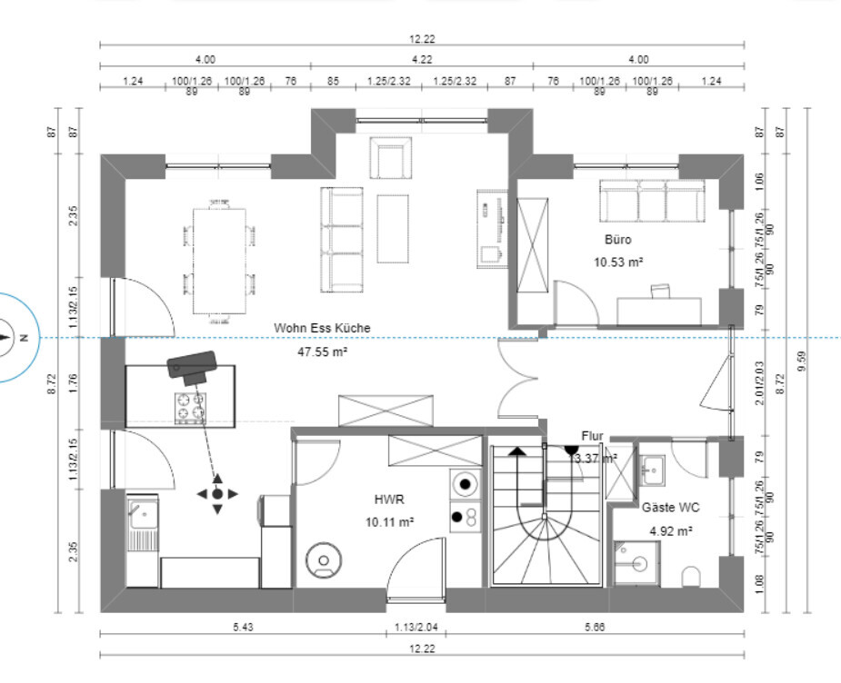

Hast Du das auch bitte mal als Skizze? Möblierten Grundriss?
Uns interessieren weniger die geblümte Tapete als die Maße und Abstände 🙂
schmeissrein21.05.23 20:59
was, wie können euch die nicht interessieren 😀? Hier bitte die Treppe nicht so genau beachten, es gab keine Form, wie unsere Geplante.

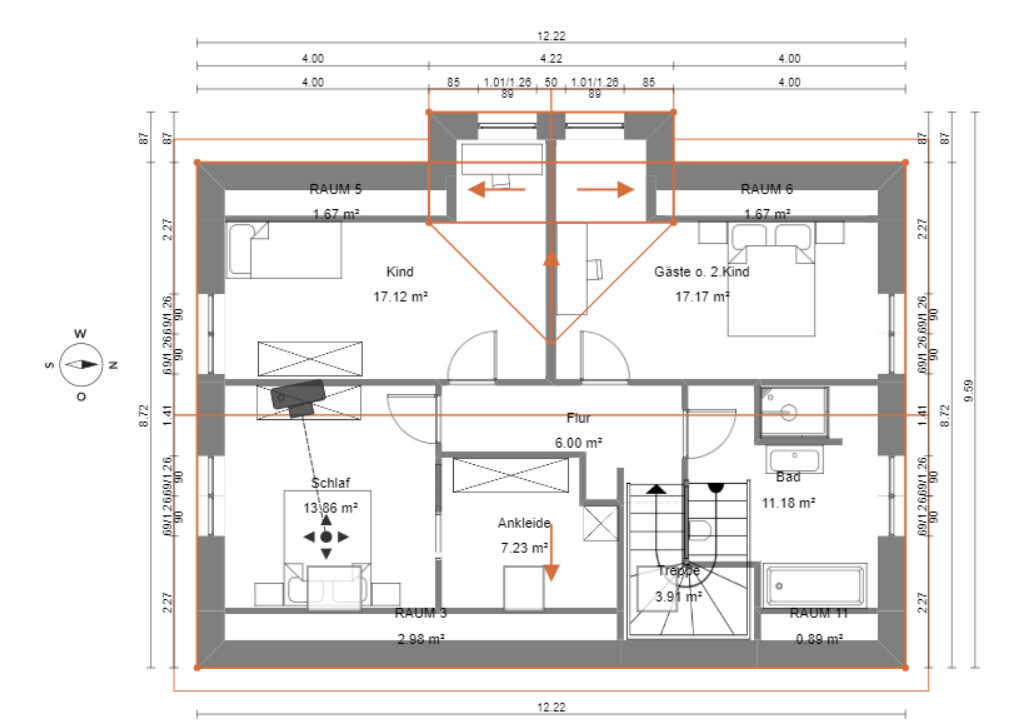

Grundriss: Offenes Wohn-Ess-Küche-Bereich mit Büro, HWR, Flur, Gäste-WC und Treppenhaus.
Grundriss Dachgeschoss: Flur, Schlafzimmer, Ankleide, Bad, Kind- und Gästezimmer; Treppe

kbt0921.05.23 21:06
... du erwartest doch jetzt nicht im Ernst, dass jemand aus dem Schnipsel "Profizeichnung" von Beitrag 300 irgendeine Machbarkeitsbeurteilung deiner Treppe abgeben kann. Da fehlt die genaue Vermaßung und es sieht entweder sehr eng aus oder eben recht steilt mit max. 25 cm Auftrittstiefe. Welche Geschosshöhe, nicht Rohbauhöhe hat das Haus denn?
schmeissrein21.05.23 21:22
Nee, das erwarte ich nicht von euch, sondern vom Bauteam dann später 🙂 dachte die Zeichnung kann vielleicht eure Bedenken da schmälern, aber beurteilen müssen es natürlich unsere Auftragnehmer. Es müssten etwa 256cm Geschosshöhe bleiben, aber würde meine Hand nicht ins Feuer legen für die Zahl, sorry. Wenn die Schnitte kommen, weiß ich mehr.
ypg21.05.23 21:23
Naja, zumindest „passt“ die Treppe mit der verkürzten Antrittsseite eher als eine mit gleicher Schenkellänge. Ich denke, das Missverständnis ist hier etwas ausgeräumt.
Ob die Treppe funktioniert, war wohl auch nicht Frage (kann mich nicht erinnern), sondern eher die Folge der Falschzeichnung des Programms.
Was mich an dem Haus persönlich nicht gefällt, ob Du etwas daraus nimmst oder nicht, steht auf Eurem Blatt Papier:
Es gibt kein Ostfenster. Hauswirtschaftsraum dadurch nicht schön, ihn überhaupt zu betreten, warum sollte man dadurch ins Haus? Ich ziehe erst meine Schuhe aus und dann kümmere ich mich um den Einkauf, der meist eher im Kühlschrank aufgehoben ist. Küche viel zu dunkel. Essbereich finde ich auch: viel zu dunkel.
Küche ist mir zu gespalten und dadurch zu groß in dem Arbeitsdreieck.
Ankleide durch Schlafzimmer unlogisch. Die Tür liegt da knapp an der 2-Meter-Linie.
