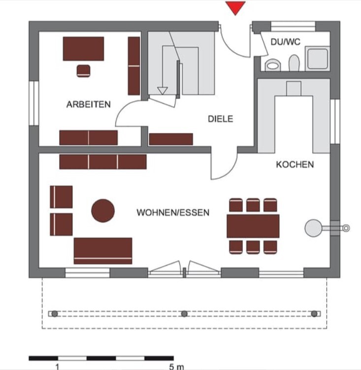

Ich lese hier schon eine Weile mit und erstmal ein großes Dankeschön an alle, die hier ihren Rat zur Verfügung stellen und manchmal auch schmerzhafte Wahrheiten aussprechen. Ich wollte eigentlich kein Thema erstellen, sondern anhand anderer Threads eine Einschätzung herleiten, aber ihr habt mich überzeugt, dass das Bauvorhaben zu individuell ist um es so zu machen. Daher hier unser Plan:
-Einfamilienhaus neu bauen ganz im Norden von Deutschland (Region Schleswig-Flensburg).
- Grundstück mit >1000qm vorhanden
-Gesamtquadratmeter sind nicht so entscheidend, wenn der Grundriss hinhaut
-Keller nicht geplant
Was wir uns wünschen würden:
-Wohnküche ab 36m²
- Gästezimmer (ab 10m²) und kleines Gästebad (mit Dusche) im EG, damit man bei hohem Alter, Behinderung, gebrochenem Bein das EG auch autark nutzen kann und ggf. dort dann ein Schlafzimmer hat
-Hauswirtschaftsraum/Abstellraum/Speisekammer mit Wärmepumpe ab 8m² (kfW 40 wäre natürlich toll)
- OG mit drei Zimmern (1 Büro, 1 Elternschlafzimmer, 1 Kinderzimmer) je ab 14m² und ein Badezimmer, Traum wäre eine "begehbare" (was für ein dummes Wort, sind nicht alle Duschen begehbar?!) Dusche um sich die kalkig-rostigen-fies zu putzenden Duschkabinen zu sparen
-Eigenleistung wäre in der Gartengestaltung und beim Malen/Tapezieren möglich, ansonsten würden wir schlüsselfertig bauen wollen
Vom Haustyp kommen die hier regional typischen Friesenhäuser, Kapitänshäuser (mit dem ganzen "süßen" Kram, Giebelohren etc) in Frage oder auch nicht komplett fantasielose "normale" Einfamilienhäuser. Wir scheuen auch keine Bauhaus-Betonwunder, aber die werden ja tendenziell mehr ins Geld gehen. Von der Ausstattung her keine "goldenen Wasserhähne" und kein smart home, aber vernünftig und vorzeigbar.
Das große ABER: das Grundstück ist nicht erschlossen und die Strecke zur Straße sind mal eben 65m, davon 50m geteerte Auffahrt und gepflasterter Parkplatz, die es aufzubuddeln gilt (über ein anderes Grundstück). Die Erschließungskosten/Baunebenkosten machen uns daher ziemlich Sorge. Hat jemand Erfahrung mit so einer "Mammuterschließung" für ein doch recht kleines Bauprojekt? Mit welchen Kosten sollten wir realistischerweise für beides rechnen?
Wir würden uns sehr über Gedanken zu dem Vorhaben freuen, vielen Dank schonmal!

Da würde ich mir Angebote der Versorger einholen. Dann bitte mit aussagefähigen Unterlagen. Zum Beispiel einen Lageplan. Jede Aussage kann hier total daneben liegen.

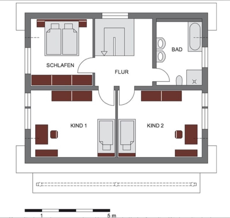

Nach Deinen Wünschen das Haus 125m2 * 3200 Euro = 400k
Da ist aber weder Keller noch Garage oder Carport dabei. Nebenkosten auch nicht.
zum Beispiel so:
Grundriss eines Apartments mit Wohnzimmer/Essbereich, Küche, Arbeitszimmer, Diele und Bad.
Grundriss eines Hauses: links Schlafzimmer, Mitte Flur, rechts Bad, unten Kinder 1 und 2.
