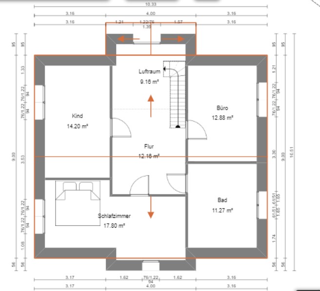

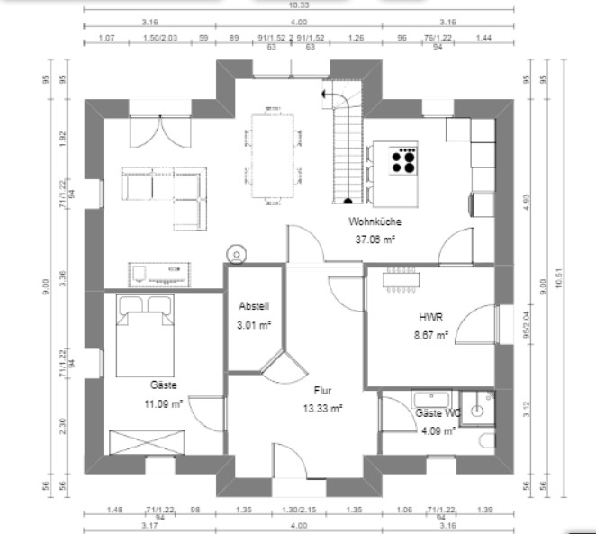

Grundriss anbei. Aus den von dir genannten Gründen, ypg, haben wir uns größtenteils an den Entwurf eines GU gehalten und nur angepasst. Die ausgerechneten Zimmergrößen darf man natürlich nicht für bare Münze nehmen, weil die Schnell-mal-hingeworfen-Plattform die Dachschrägen nicht berücksichtigt. Ich bin nicht so meisterlich im Zeichnen, aber ich denke, ihr versteht das Prinzip und ein Profi würde es dann natürlich auf "Realtauglichkeit" überprüfen. Fenster und Türen sind auch erstmal sehr grob markiert.

Grundrissplan eines Hauses mit Wohnküche, Flur und Abstellräumen
Grundriss eines Obergeschosses mit Flur, Luftraum, Schlafzimmer, Kinderzimmer, Büro und Bad.

Sehr ungewöhnlich Deine Grundrisse. Die Treppe mitten im Allraum die dann im Luftraum endet?
kbt0921.01.23 11:00
Und Küche mit Sitzplätzen passt da auch nicht.
Esstisch wird eng.
Sofa wird eng, insbesondere mit dem Kamin.
Elternschlafzimmer .. je nach Dachschräge kann man die planlinke Bettseite nur im Bückgang erreichen, insgesamt Platz fürs Bett sehr schmal
Insgesamt verschwendet der Grundriss sehr viel Fläche für Flure, und trotzdem im EG kein richtiger Garderobenplatz
Lageplan mit Nordpfeil und eingepasstem Grundriss wäre mehr als sinnvoll.
Nida35a21.01.23 11:04
die Treppe an der Kücheninsel, ungemütlich, und Krümel kommen von alleine dazu.
Ich würde versuchen die Treppe in die Diele zu bekommen
