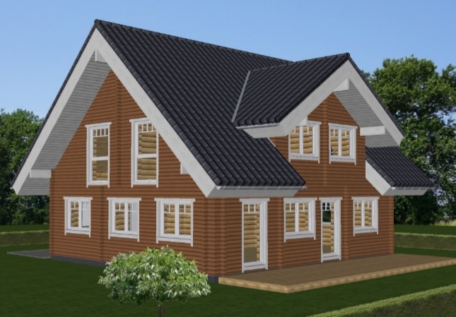

hat jemand Ideen, womit ein ähnlich anheimelnder Effekt erreicht wird, wenn denn alle die Kapitänsgiebel so verschreien?
Huhu ! :)
Wir finden diese Variante (g00gle sagt "Zwerchhaus") sehr schön - kostet auch weniger, da keine Vorsprünge nötig sind. Man hat mehr nutzbare Fläche und Du bist hier nicht so auf die Grundfläche des Kapitänsgiebels angewiesen vom Grundriss her...
Zweistöckiges Haus mit brauner Holzverkleidung, weißen Fensterrahmen, dunklem Satteldach und Garten.

Deinen Punkt zur Langweiligkeit des Hauses will ich gern zur Diskussion freigeben- hat jemand Ideen, womit ein ähnlich anheimelnder Effekt erreicht wird, wenn denn alle die Kapitänsgiebel so verschreien? Unter der Betrachtung norddeutscher Gemütlichkeit bitte. Wir bleiben dabei, auch wenn man die meiste Zeit in seinem Haus drinsitzt, wir möchten es trotzdem auch einfach gerne von draußen ansehen mögen.
Der Wunsch nach einer Auchvonaußenansehnlichkeit ist absolut verständlich - allein die Vorstellung nur eines einzigen geeigneten Mittels beängstigt (und fehlt die Wahrheit weit). Ob der Kapitänsgiebel dabei aus einem Erker oder einem Zwerchhaus emporwächst, macht nur einen geringen Unterschied, der auch kostenmäßig eher im Mehraufwand (beider Varianten) für den Dachstuhl liegt. Den baukulturell größeren Unterschied sehe ich eher in der Zahl der Kapitäne pro Dach. Den Namen hat dieses Element vom gleichnamigen Oberbefehlshaber eines Seefahrzeuges, den es dort tatsächlich nicht doppelt gibt. Ob man ihn nun klassisch zur Straße bzw. Eingangsseite hin ausrichtet oder zur Gartenseite - also quasi "in Fahrtrichtung Repräsentanz" oder "in Fahrtrichtung Familie und Freizeit" - das mag ich gerne als zeitgeistige Einstellungsfrage ansehen. Aber ob der "Kapitän" regional norddeutsch singulär ist, oder eher disneynorddeutsch einen kreuzschiffigen Dachstuhl erzeugt, erscheint mir doch als erheblicher Unterschied. Pfannen- oder schindel- statt reetgedeckt, so what - aber ob nord- oder ostseenorddeutsch, original ins N3-Sendegebiet "gehört" der Kapitänsgiebel einzeln. Norddeutsch bis Gütersloh oder gar noch weiter südlich interpretiert, ziert er die Villa eines Münsterländer Fleischbarons dann eher als Pappnase. Jedenfalls braucht es ihn so oder so nicht als zwingende Zutat zu einem nichtlangweiligen Baukörper. Verschrieen ist er hier nicht, seine Überschätzung hingegen schon eher.

@-LotteS- Danke für die Idee :) Ich weiß allerdings gar nicht, ob das die Grundrissplanung nicht in derselben Form erschwert, wie ein Kapitänsgiebel :oops:
Die gezeigte Variante ist ein Kapitänsgiebel - lediglich in der selteneren Variante ohne Risalit. Die Grundrissplanung erschwert ein Kapitänsgiebel nie, er entspannt sie sogar (in dem Maße, wie man dadurch punktuell mehr Stehhöhe einbaut). Erschweren tut ein Kapitänsgiebel den Dachstuhlbau. Entsprechend hat er seinen Namen davon, nur Kapitänshäuser zu zieren, weil man ihn von der Heuer eines einfachen Matrosen nicht bezahlen kann. Was die Dachgeschoßplanung wirklich erschwert, sind im Wesentlichen immer wieder dieselben zwei Punkte: nämlich erstens, wenn das Dachgeschoss nach dem Erdgeschoss geplant wird; und zweitens, daß ein Schrägdach zwar ein Zwitter aus Dach und (Außen)wand ist, Laienplaner - zu denen leider auch Bauzeichner zählen - jedoch regelmäßig die Grundfläche genau so einteilen, wie sie es auch bei einem Geradwandgeschoß tun.
