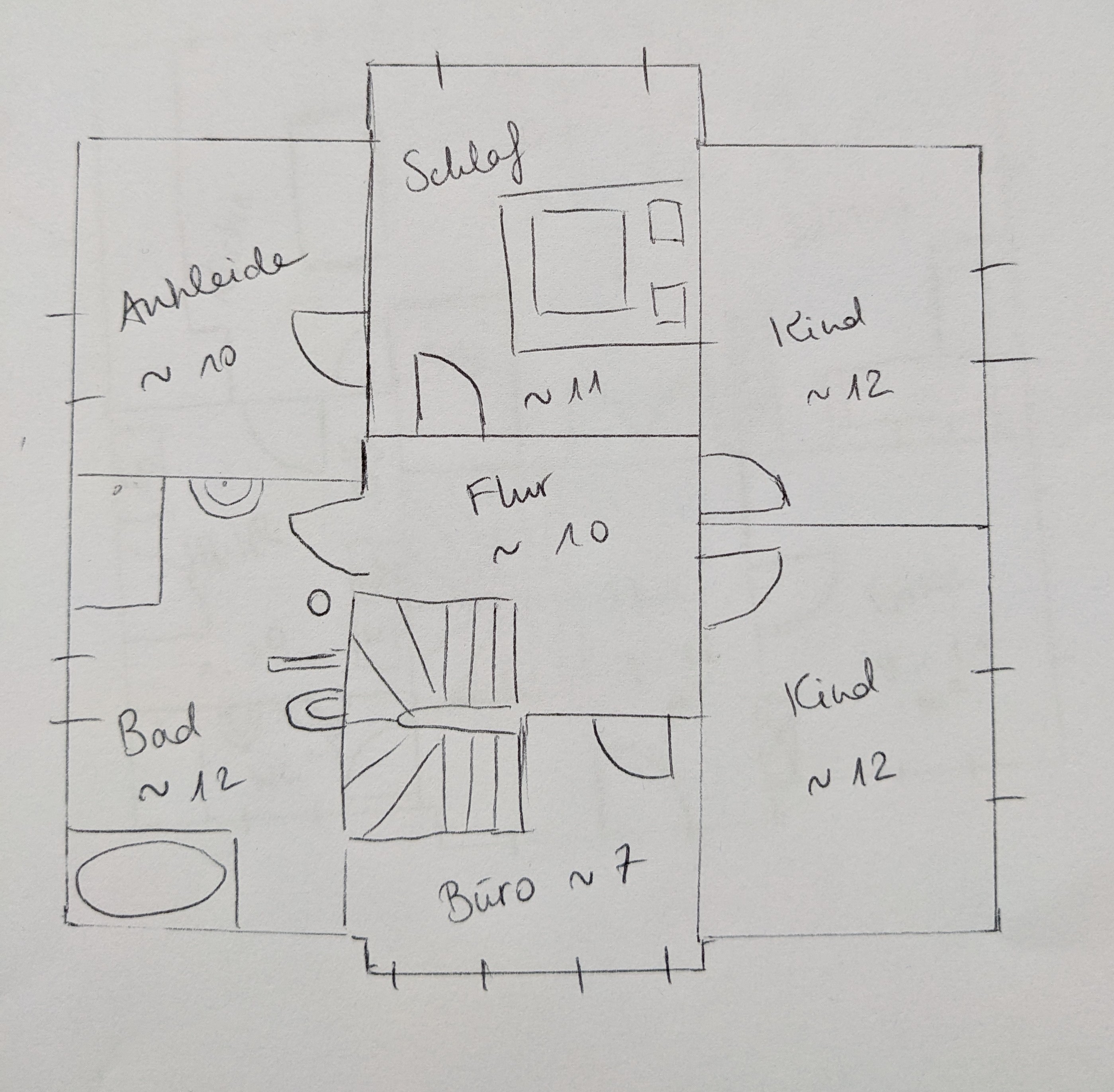

Sind gerade dabei, mit einer Bauzeichnerin das sinnvoll umzusetzen :) Da muss ein Profi ran, der sich das vor allem auch Mal in echt anschaut.

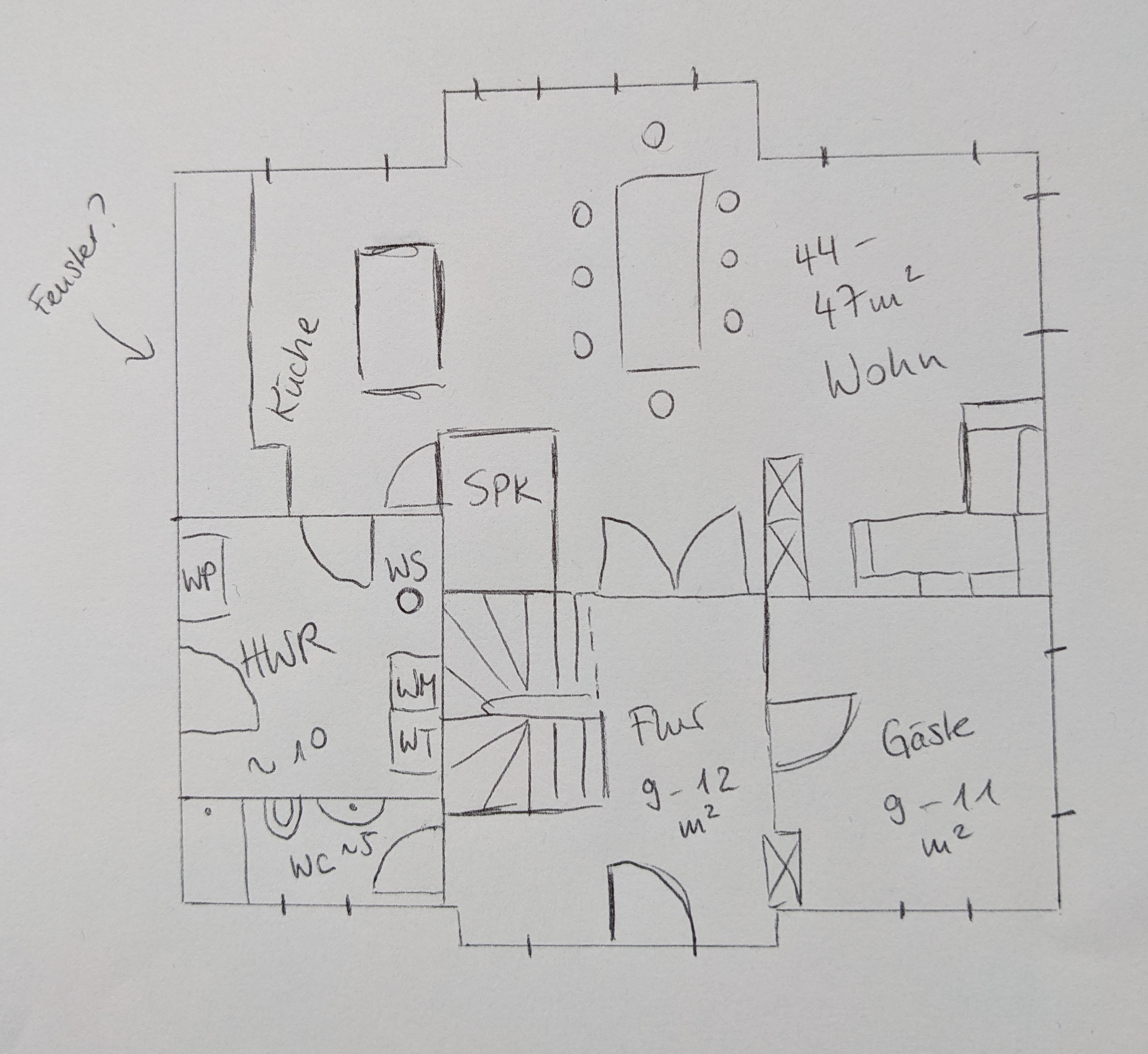

Die Bauherrin hat einen Grundriss per Hand schnell gezeichnet, den sie eigentlich verboten hat hochzuladen (ist ihr zu hässlich geworden), aber ich tu es jetzt trotzdem, weil es ja nur um die grobe Lage der Räume geht. Die Raumgrößen hauen nicht hin, aber das ist auch nur das, was wir der Bauzeichnerin geben, damit sie was schönes draus macht. Wir haben uns jetzt für die Variante "Flur ohne Fenster" im OG entschieden. Eine Tür mit Glas im Büro soll das "Problem" lösen, das wir aber in anderen Häusern gar nicht so als Problem empfunden haben. Was meint ihr dazu?
WS= Wäscheschacht (weil hier zurecht die langen Wege für die Wäsche angemerkt wurden). WP= Wärmepumpe. Waschmaschine= Waschmaschine. WT= Wäschetrockner.
Skizzenhafter Grundriss einer Wohnung: Küche, Wohnzimmer, Flur, Gästezimmer, WC, HWR, Treppenhaus.
Skizzenhafter Grundriss: Flur verbindet Schlaf-, Ankleide-, Büro- und drei Kinderzimmer; Bad links.

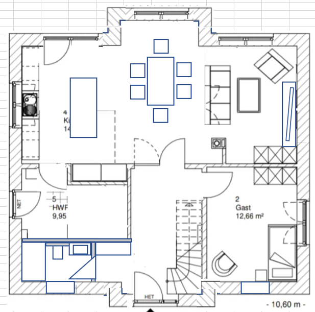

Ich habe das EG etwas geändert. Den Hauswirtschaftsraum kann man noch anpassen mit einer Speisekammer.
Grundriss eines Apartments: Küche mit Insel, Esstisch, Wohnzimmer, Flur, Gastzimmer, Treppe.

Es mag nerven, aber 12m² für ein Kinderzimmer ist grenzwertig. Vor allem, wenn man sich ne Ankleide mit 10m² gönnt. Hat auch was mit dem Stellenwert der Kinder zu tun, wenn der Raum für die Kleiderschränke fast genauso groß ist, wie die Zimmer, in denen ein(e) 16jährige(r) lebt.
K a t j a
K a t j a
Ich entschuldige mich vorab, wenn ich schon beantwortete Fragen nochmal stelle. Ich habe nicht alles genau verfolgt. Aber wieso seid Ihr mittlerweile bei 2 Kinderzimmern?
Das Gästezimmer kann nicht zusätzlich Büro sein?
