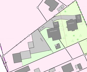

Um das hier mal wiederzubeleben: weniger Geiz kommt. Wir haben inzwischen diverse Angebote eingeholt, Grundrisse entwickelt und verworfen und jetzt: die Häuser mal auf dem Grundstück ausgerichtet. Es geht alles aus diversen Gründen langsam voran, aber das erspare ich euch mal.
Winkelbungalow: im Norden Eingang, Flur, Bad, Gäste-WC. Küche nach Westen. Wohnzimmer Richtung Süden/Osten an der Terrasse.
Kapitänshaus
EG: Flur Richtung Norden. Hauswirtschaftsraum und Gäste-WC Nordost. Die Südseite komplett mit Allraum. OG noch unklar... zwei Kapitänsgiebel sind schön, aber machen die Grundrissplanung erstaunlich schwierig.
Was meint ihr Profis so dazu :)?

Ach "brauchen" und brauchen... Natürlich braucht man den nicht und wir haben lange überlegt, den wegzulassen. Aber der Giebel vorne macht den "ich komme immer gerne auf mein schönes Haus zu"-Effekt und der Giebel hinten liefert einen hübschen kleinen Erker im Allraum und oben ein Zimmer ohne Schrägen Richtung Süden. Der Nachteil bei der Grundrissplanung oben: entweder man hat im Nordgiebel Flur und damit verschenkten Raum oder ein sehr kleines Zimmer (das wir eigentlich nicht brauchen), das die Möglichkeit von Tageslicht im Flur verbaut. Denke letzteres wird es aber werden, so wichtig ist Tageslicht im oberen Flur vermutlich auch nicht. Aber es soll ja erstmal um die Ausrichtung der Häuser gehen :)
hanghaus2023
Nun endlich bringst Du mal den Lageplan. Ist die Lage im Grundstück so vorgeschrieben?

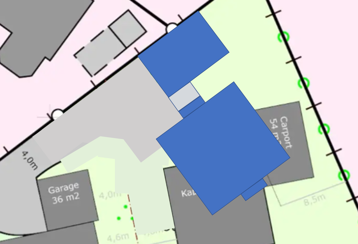

Du kannst doch nicht ernsthaft aus dem CP rückwärts raus fahren wollen?
Ich würde das so lösen falls Baufenster oder sonstiges nicht dagegen sprechen. Die Erker scheinen ja unumstößlich zu sein.
