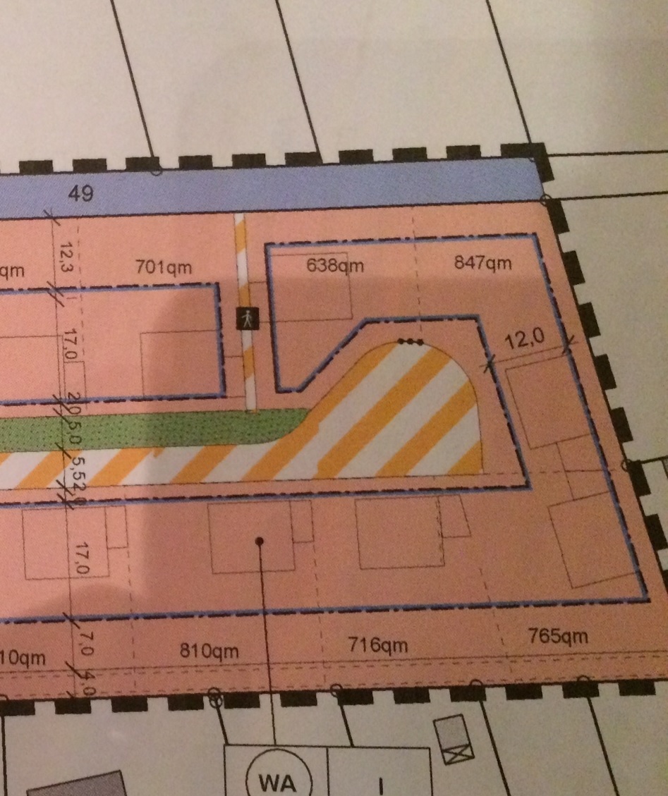

Ich habe noch mal einen Auszug aus dem Bebauungsplan angehängt, hier ist ja beispielhaft die Variante 1 dargestellt.
Für mich stellen die blauen Linien das Baufenster dar.
@ Bauexperte: Dementsprechend könnte ich doch die 4 beschriebenen Varianten auch umsetzen, oder habe ich hier etwas übersehen?
Im Moment favorisieren wir auch die V3, da wir so an der lagen Seiten gen Süden die Wohnräume anordnen könnten. Die Küche würde dann aber gen Nordosten kommen und von der Straße/dem Eingang wegweisen.
Bei der Anordnung wie im Exposé,müssten wir, bei Verwendung der langen Seite für den Wohn-/Essberich, die Ausrichtung gen Nordosten machen. Das gefällt uns im Moment noch nicht so richtig.

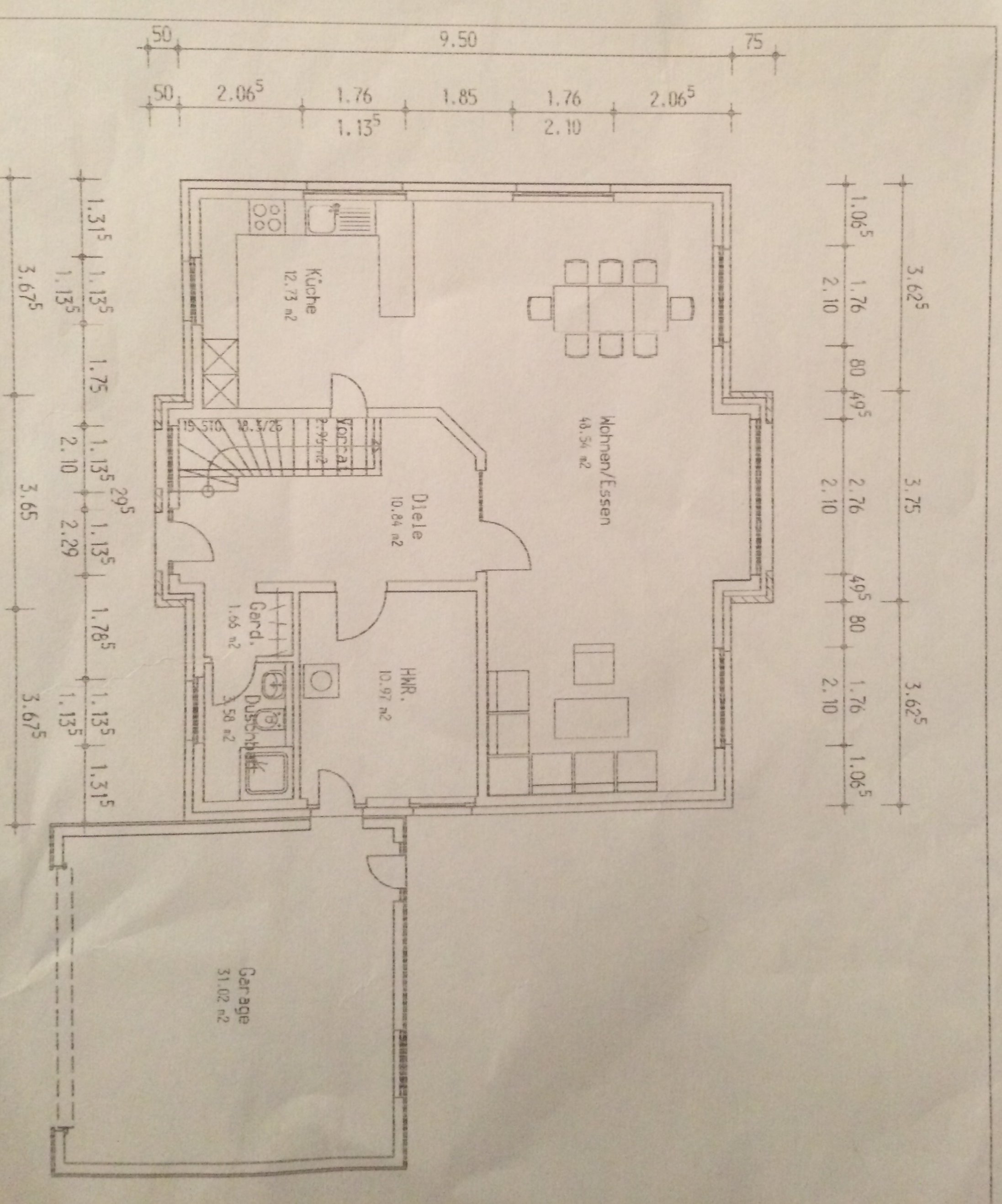

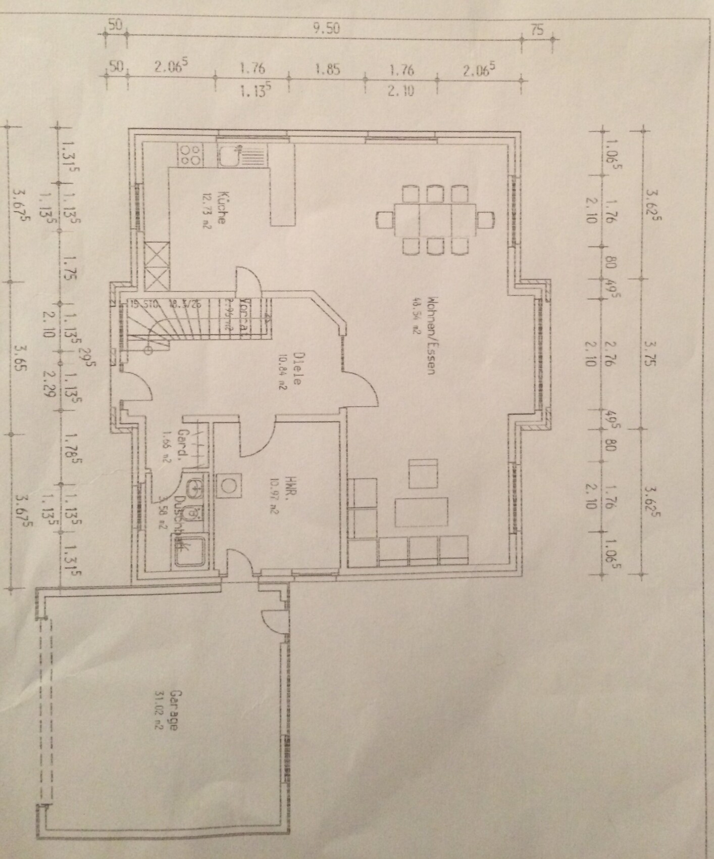

Anbei noch mal der Grundriss wie wir ihn mal geplant hatten.
Für die Variante 3, könnte man diesen ja um 90° drehen und dann könnte das passen (Eingang und Treppemüssten sicherlich noch angepasst werden)
Habt ihr Vorschläge/Hinweise?
Bei der Hausanordnung wie im Exposé fehlt mir bei der Raumanordnung noch ein wenig Fantasie....
Grundriss eines Hauses: Küche, Wohn-/Esszimmer, Diele, Bad, HWR, Garderobe, Garage
Das ist falsch. Die blauen Linien kennzeichnen die Begrenzung der zu bebauenden, gesamten Flächen; die gestrichelten Linien die Grenze der einzelnen Grundstücke.
Anhand dieses Flächennutzungsplanes kannst Du Deine Variante "1" bauen - das Baufenster ist das Kästchen unterhalb der "12"; auf Deinem Grundstück ist ebenfalls die Fläche für die Garage/den Carport markiert.

@ Bauexperte:
Hm...so ganz kann ich mir das nicht vorstellen.
Die "dünne gestrichelte" Linie steht für die Grundstücksgrenze --> ja
Die "dicke, blaue" Linie steht für mich lt. Zeichenerklärung für die Baugrenze.
Da Kästchen unter der "12" stellt für mich nur eine mögliche Hausvariante inkl. Carport dar.
Wenn das aber das Baufenster wäre, dann wäre doch auch die Zeichnung mit der Anordnung wie im Exposé dargestellt gar nicht umsetzbar und allgemein das Baufenster extrem eingeschränkt.
Kenne mich da sicherlich nicht zu allzu gut aus, aber was ist der Unterschied zwischen " Begrenzung der zu bebauenden, gesamten Flächen" und einem "Baufenster" ?
Anhand der beigefügten Zeichenerklärung - leider nur in sw - kennzeichnet der durchgezogene, schwarze Strich das Baufenster (Baugrenze § 23 Baunutzungsverordnung). Für die Punkt/Strich/Punkt- und blau übermalte Linie liefert Dein aktueller Auszug der Zeichen keine Erklärung.
Aber, wie geschrieben - ich kann auch nicht über Wasser laufen. Frage halt bei der Verkäuferin nach
"Begrenzung der zu bebauenden, gesamten Flächen" kennzeichnet das gesamte Areal, was zu bebauen ist. Also nicht nur Dein Grundstück, sondern alle Grundstücke im Flächenplan.
"Baufenster" - ist der Bereich Deines Grundstückes, welchen Du überhaupt nur bebauen darfst.
