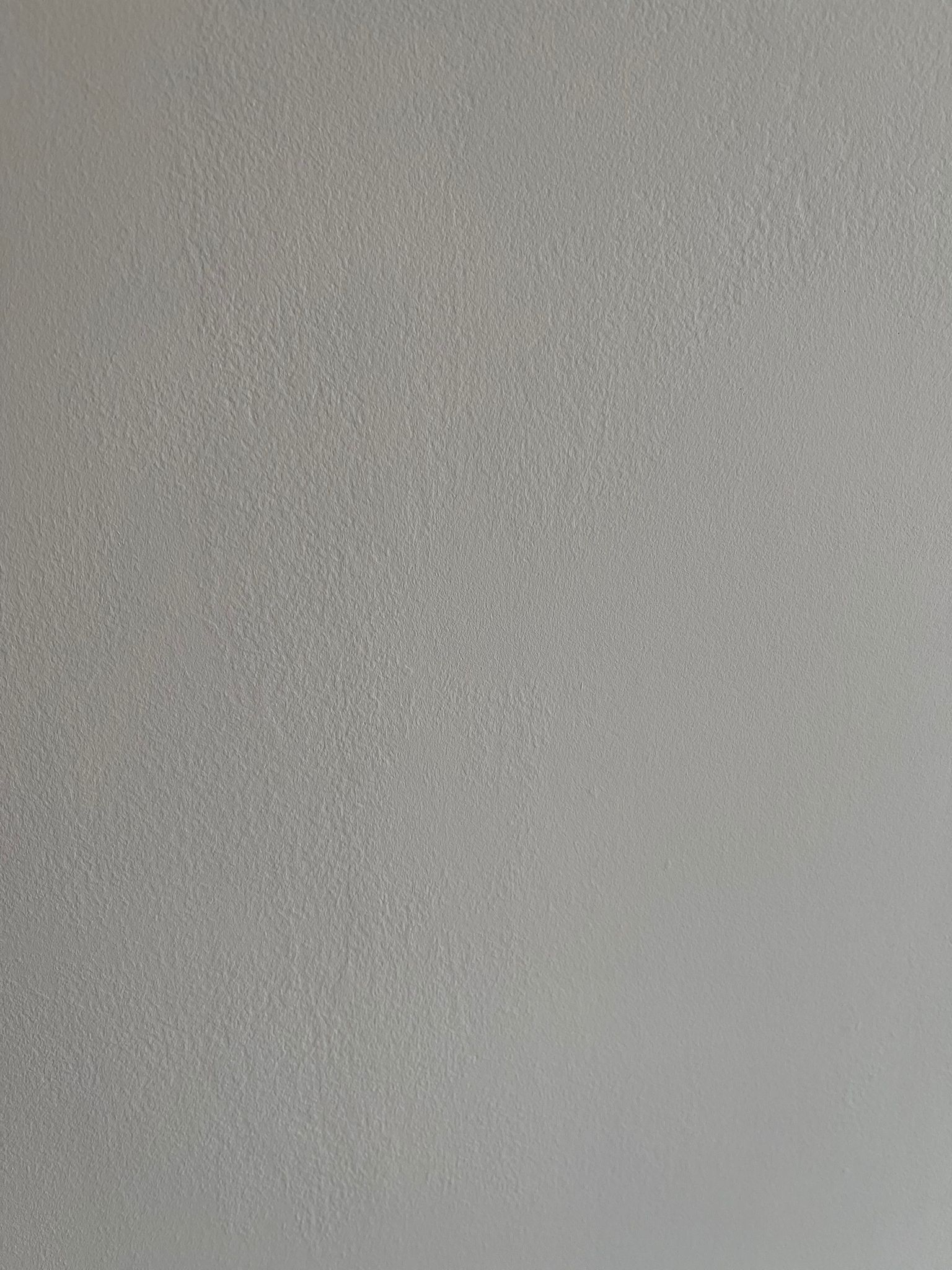

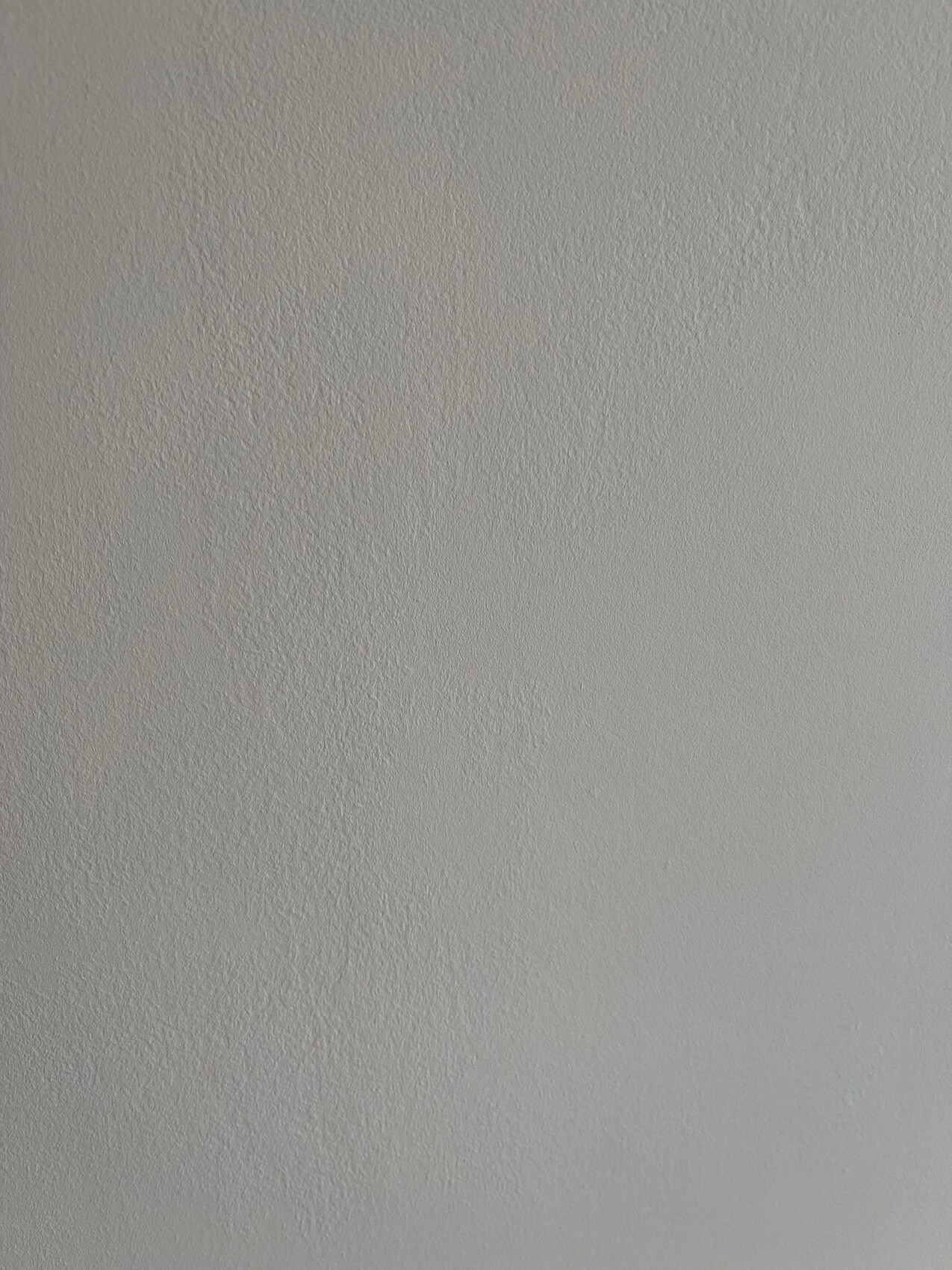

Ich habe eine Wohnung renoviert, da die Rigipswände schon mehrmals gemalt wurden und eine schlechte Oberflächenstruktur haben, habe ich mich dazu entschlossen alles mit Oberflächenspachtel auf Q4 zu schleifen. Die Wände sind komplett glatt und habe echt eine ganze Menge Zeit investiert.
Jetzt das Problem, ich habe extra Mikrofaser Farbroller gekauft mit wenig Profil für glatte Wände und die Farbe Alpinaweiß, jedoch sieht die Struktur einfach nur schlecht aus, wenn man genauer hinsieht ist es wie eine Mondlandschaft.
Ich habe auch schon versucht die Farbe mit Wasser zu verdünnen aber sieht ebenso auch nicht gut aus.
Die Wände spritzten ist leider nicht möglich weil es zu viel Aufwand ist alles abzukleben.
Was mache ich hier falsch, oder habe ich einfach die falsche Farbe dafür?
AvACaT3192
Habe das Problem gefunden, dass Problem war das die Wand zu stark gesaugt hat und daher die Struktur so aussieht.
Habe alles mit Tiefengrund behandelt und siehe da die Struktur ist schön glatt.
Habe zusätzlich eine Epodex Latex Farbe benutzt um noch eine schönere Oberflächenstruktur zu bekommen.
Hoffe ich kann jemandem damit helfen der ein ähnliches/gleiches Problem hat.
