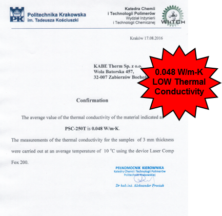

Ich habe ja geschrieben, dass das Material seine Eigenschaften hat, die Fassadendämmung ist dabei nicht das Haupteinsatzgebiet. und eine Lambda von 0,048 W/m k ist auch nicht schlecht....
Ach so nochmal zur Relation. Das Produkt PSC mit einem Lambda von 0,00012 W/m k hat eine ca. 40 mal geringere Wärmeleitfähigkeit als Vakuumdämmplatten (ca. 0,004 W/m k). Vakuumdämmplatten hingegen sind ca. 10 mal so gut wie Styropor (WLG 040).
Damit hätte das PSC eine 400 mal geringere Wärmeleitfähigkeit wie Styropor (WLG 040).
Und folgendes habe ich noch gefunden....
Dokument zur thermischen Leitfähigkeit 0.048 W/m-K mit Hochschulbriefkopf

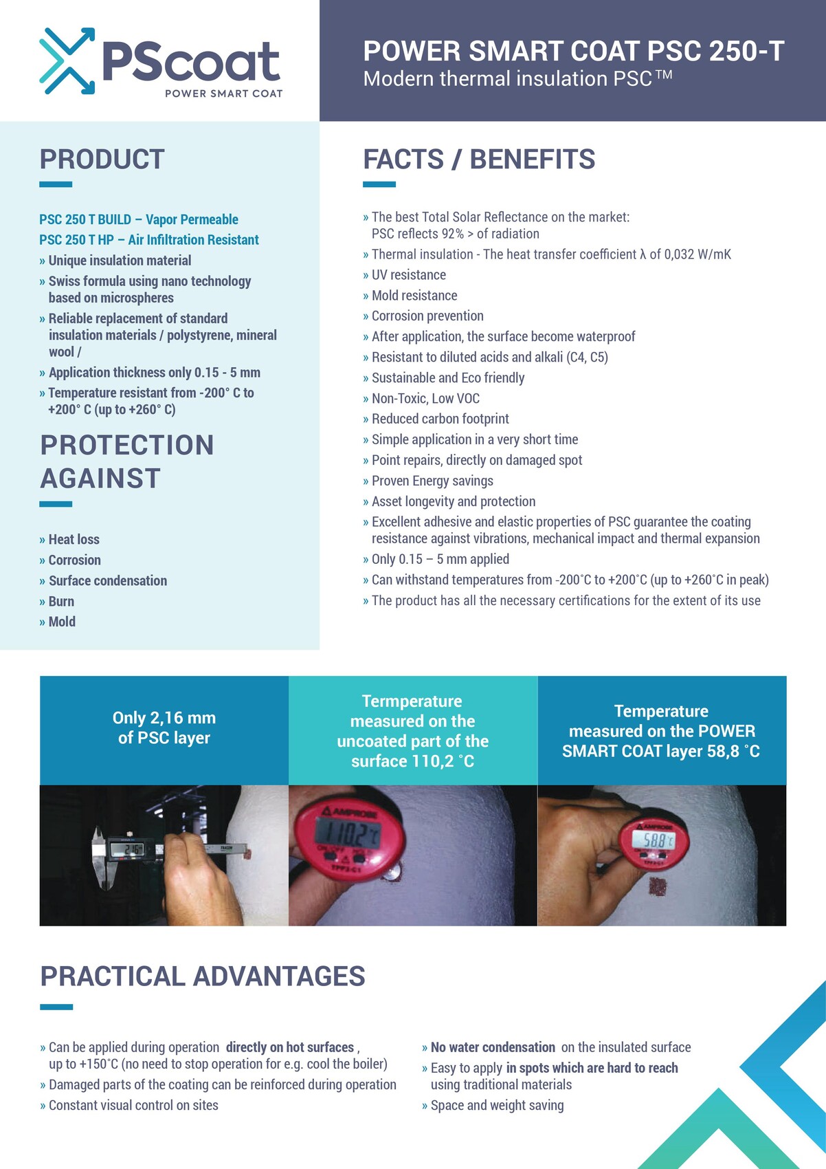

Oh und nochwas gefunden... da steht 0,032 W/mK.
Alles Meilenweit von 0,00012 W/mK entfernt....
Doof wenn einem die eigenen Broschüren widersprechen...
Ich könnte den ganzen Tag so weiter machen....
Infografik: PSC 250-T Power Smart Coat – Produktinfos, Vorteile und Temperaturmessungen.

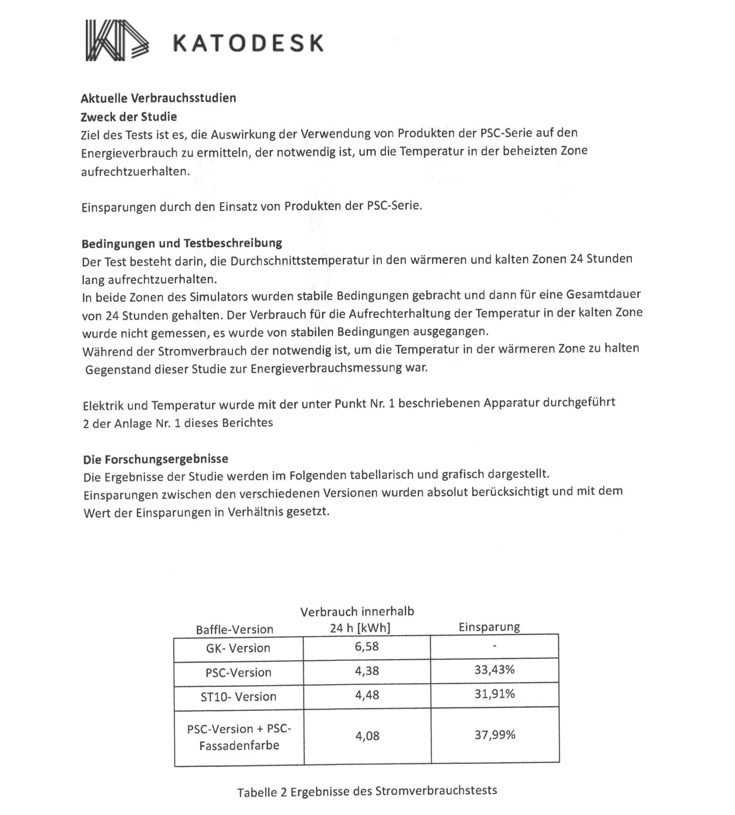

Das einzige Ausschlaggebende ist das hier, ein Versuch unter realbedingungen. Die daraus folgende Berechnung vom lambda lass ich vor. Hier sind genügend Spezialisten, die rechnen können.
Seitenlayout mit Text zur Forschungsmethode und vier Diagrammen zu GK- und PSC-Versionen.
Dokumentenseite mit Katodesk-Logo, Textabschnitte zur Verbrauchsstudie und Ergebnistabelle.
