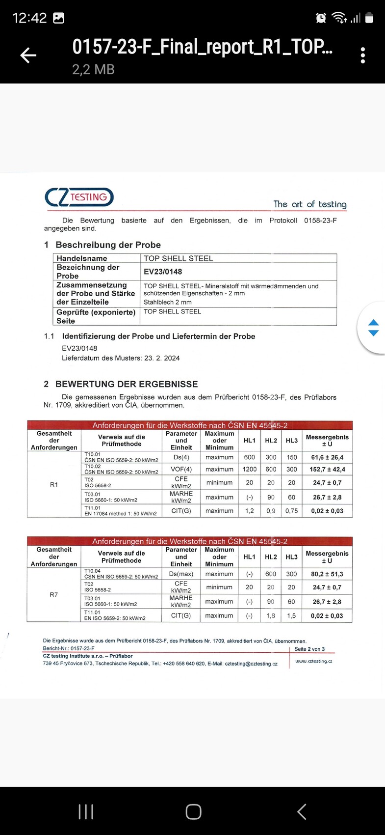

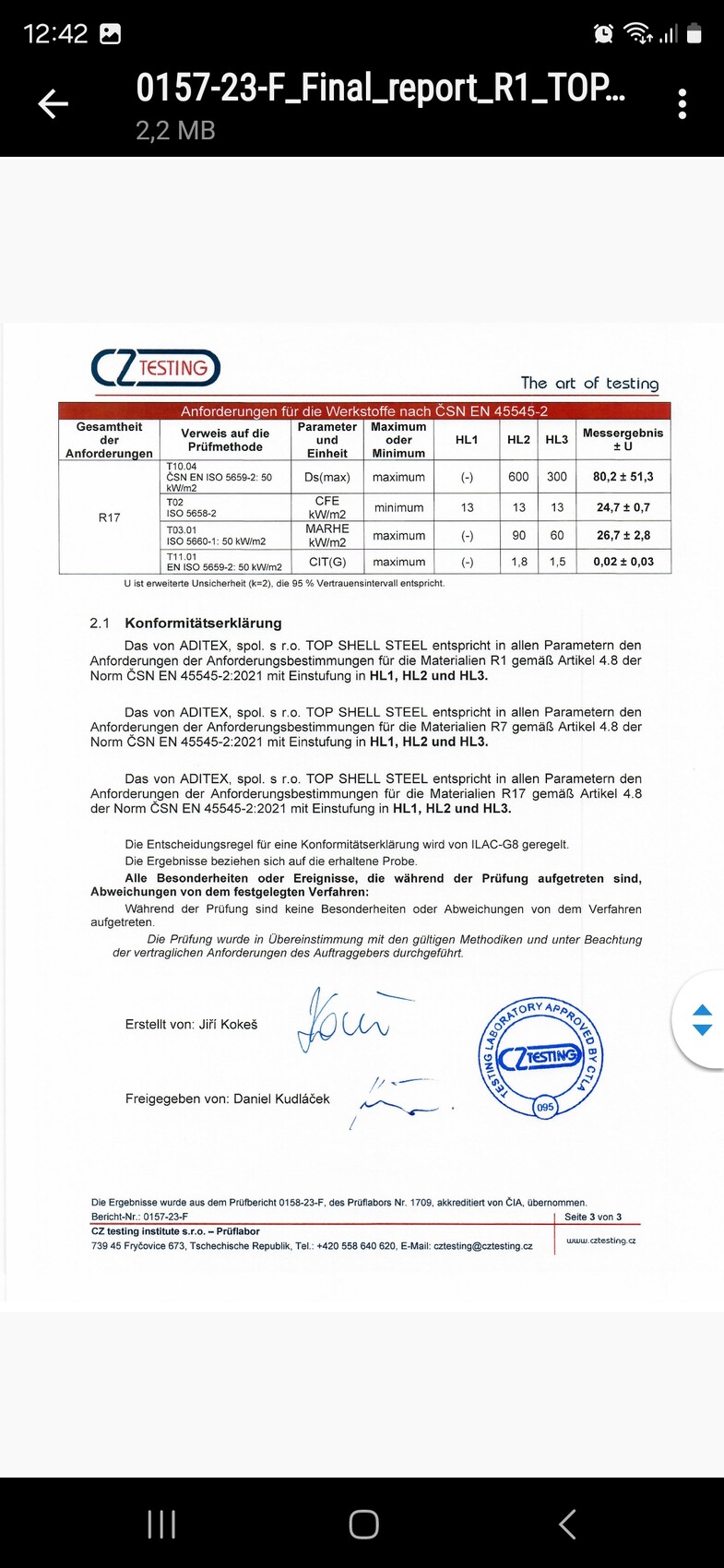

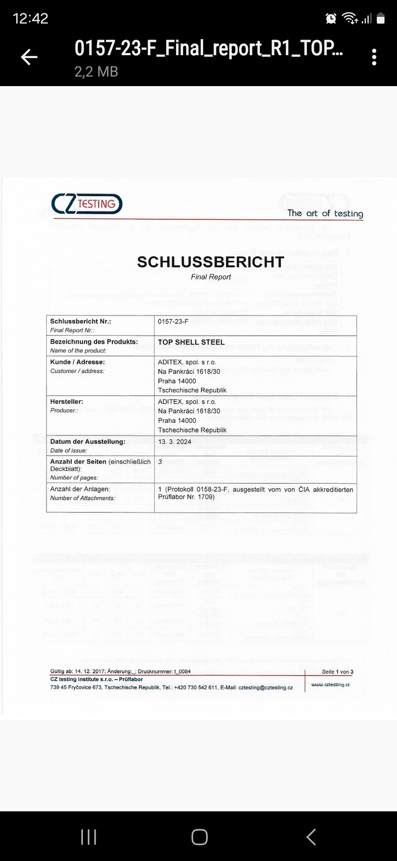

Die EN ISO 3795 wurde vorgezeigt und gesagt das die nur das getestet haben was gefordert war und die Werte erreicht worden sind.
Die EN13501 wird diesen Monat noch nachgelegt. Aber natürlich nur wenn der Preiss stimmt.
Ich hab noch ein Zertifikat gefunden das von einem deutschen grossen Dämmungshersteller gefordert worden ist, für die Verarbeitung mit TopShell bei deinen im Werk.
Gerne bitte das zereissen und mir sagen was daran falsch ist.
Scan eines Prüfreports mit Tabellen und CZ Testing Logo
CZ Testing Konformitätserklärung mit Logo, Tabelle, Unterschriften und Stempel
Abschlussbericht: Final Report zu TOP SHELL STEEL von CZ Testing.

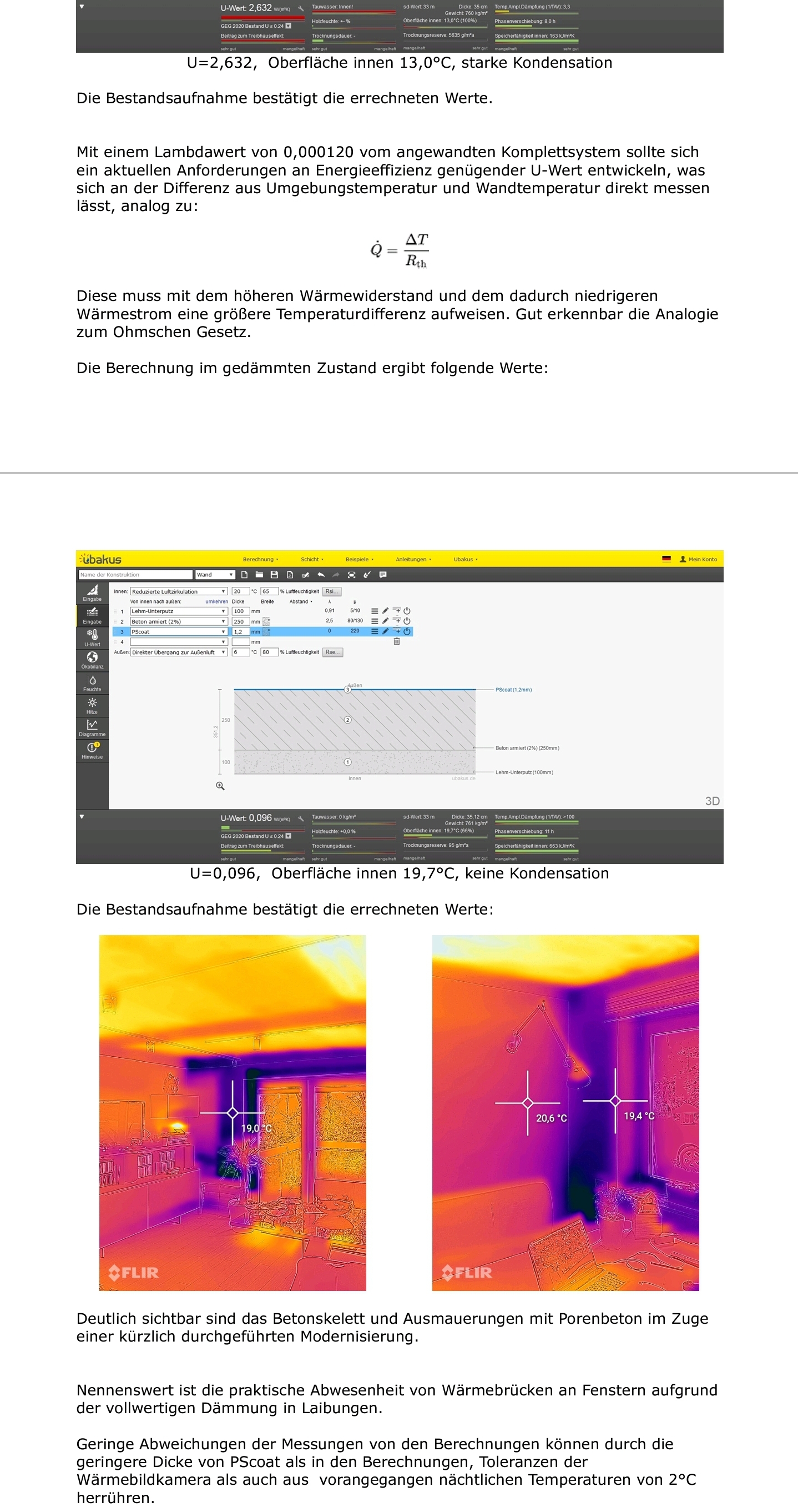

Mehr als das gibt es nicht zu sagen.
Betonskelettbauweise, alles weitere ist den Ubakus Screenshots zu entnehmen. Objekt steht im bergischen land.
Es handelt sich nicht um aditizol, PScoat ist PScoat.
Dokument mit U-Wert-Formeln, Simulationsoberfläche und zwei Wärmebildaufnahmen.
