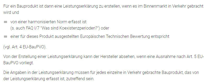

Daneben sollte es auch eine Leistungserklärung für das Produkt geben, wenn es z.B. nach einer in der EU harmonisierten Norm erfasst ist. Das u.a. die Prüfung der Wärmeleitfähigkeit nach DIN soundso. Diese Leistungserklärung gibt es zum Produkt auch nicht - der Bauunternehmer MUSS diese Leistungserklärung z.B. für die Erfüllung von Landesbauordnung vorliegen haben.

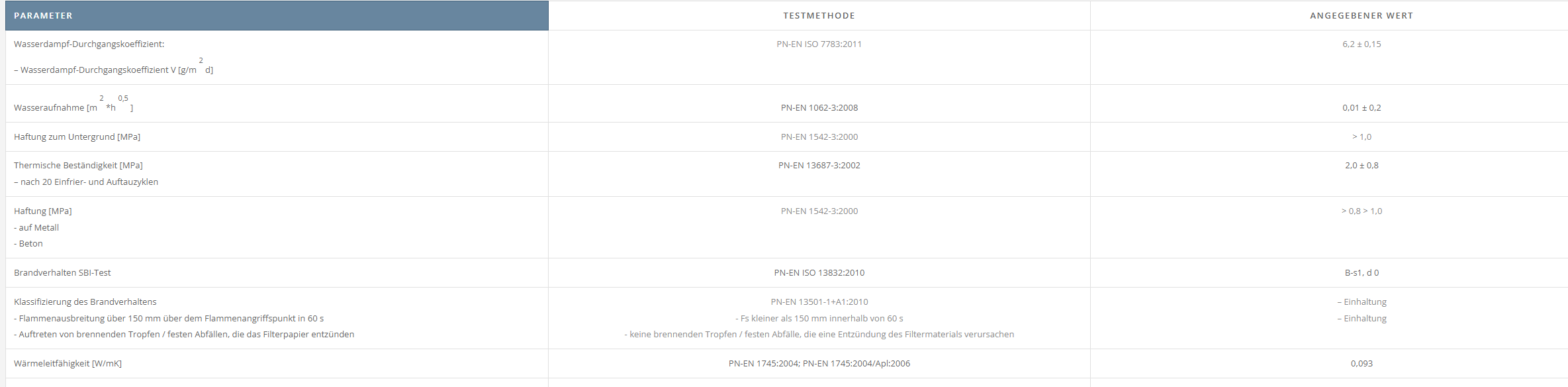

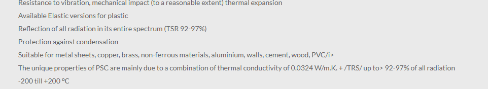

Noch einmal: Ohne vernünftige Nachweise kann ich auch eine Latexfarbe, die bei Vollmond von Jungfrauen umgerührt wurde, mit diesem Produkt gleichstellen. Zumindest formal. Für eine Wärmeleitfähigkeit WLG 32 (also EPS o.ä) wird das Produkt auch aktuell in CZ/PL/Thailand vermarktet (auch mit korrekter CE-Kennzeichnung nach erster Prüfung). Das scheint realistischer zu sein.
CE-Kennzeichnung Checkliste: Dokument mit CE-Symbol und Tabelle
Screenshot eines Textdokuments zur Leistungserklärung für Bauprodukte
Dämmmaterial: Temperaturbereich -200 bis +200 °C, Kondensationsschutz.
Tabelle mit Wasserdampf-Durchgangskoeffizient und Bauteiltestwerten der Gebäudehülle

Das Halten macht mir weniger Sorgen. Aber bei ca. 38 € der m² bei 3 mm Schichtdicke möchte ich keine 14 cm bezahlen :eek:
