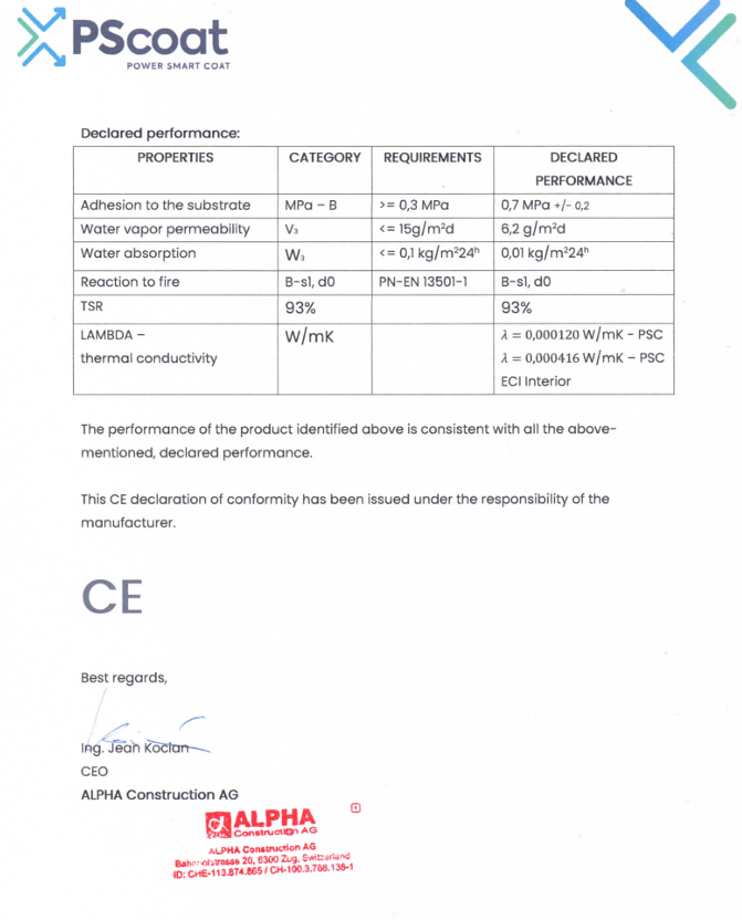

Ich kenne da eine neue Technologie. Bin Bauträger und benutze es seit einiger Zeit selbst. Kann gern weitere Infos bereitstellen

Na dann mal raus mit den Infos! Da ich auch aus der Branche komme, interessiert es mich doppelt.

Was meinst du denn genau? Zu kurz
