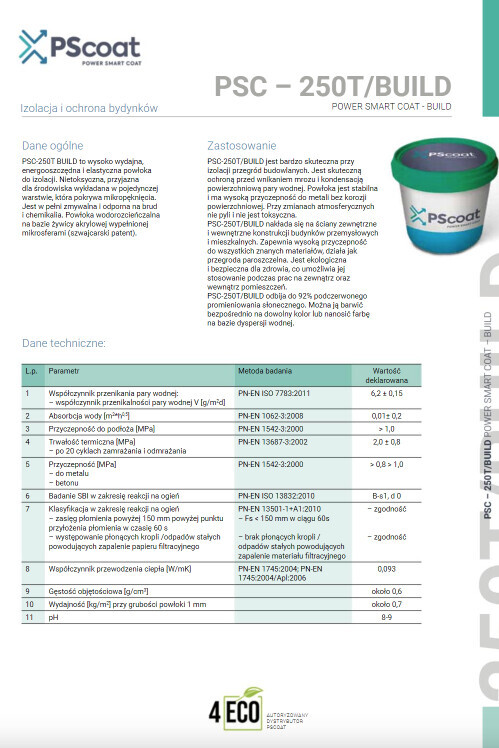

KarstenausNRW
Nur noch ein paar Fragen:
1. Warum wird das Produkt 2020 wie folgt beschrieben und verkauft - mit 0,093? Es wird über Nacht besser? Die 4Eco hat es auch jetzt noch so im Programm.
Produktdatenblatt PScoat Power Smart Coat Build mit Dämmung und technischer Tabelle
Warum wird mit einem Schweizer Patent geworben, wenn keine der beteiligten Firmen ein Patent in der Schweiz hält?
Vakuum Paneele sind im Prinzip evakuiertes poröses Gestein. Können also gar nicht besser sein.
Na ja, ich habe geschrieben, dass PScoat 50x besser sein soll. Und das für ein Produkt, was aus Acrylharzen mit beigefügten Kügelchen besteht. Ich verstehe alles nicht...
