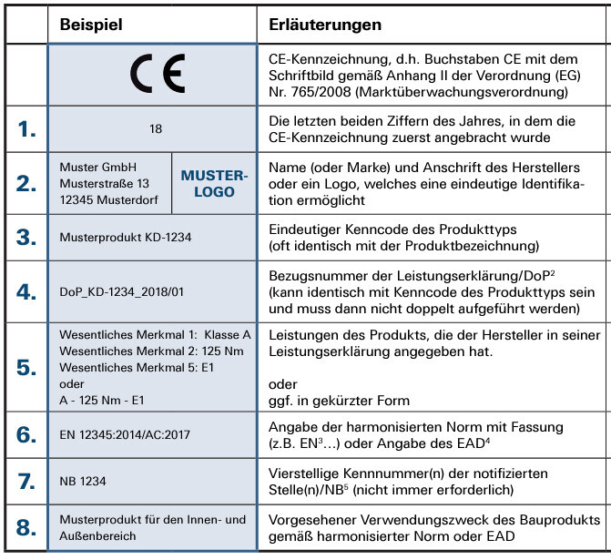

Bitte einmal die CE Kennzeichnung posten. Das, was als Screenshot schon einmal genannt wurde, ist keine CE-Kennzeichnung. Nur, damit wir einmal prüfen können. Zur CE Kennzeichnung gehört auch immer eine Leistungserklärung. Die dann bitte auch noch beifügen.
Adam2112
Bitte email an Vertrieb@ an Herrn Manfred Richter. Der schickt die kompletten Unterlagen dann zu. Da steht doch declared performance im screenshot? Da ist jedenfalls noch eine weitere Seite, aber ich werde hier keine Unterlagen öffentlich posten. Wen es interessiert, kann eine Mail schreiben und seine Fragen stellen.
KarstenausNRW
Das sind öffentlich Unterlagen, die jedem Produkt beiliegen MÜSSEN. Insofern verstehe ich Ihre Haltung nicht.
Da steht irgendetwas. Interessiert aber niemanden. Eine ordnungsgemäße CE-Deklaration nebst Leistungserklärung ist normal. Für jedes Produkt. Das muss doch auch Ihr Energieberater von Ihnen bekommen haben. Sonst kann er das Produkt nicht prüfen.
