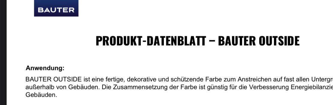

Aber dafür hab ich das Produkt Bauter gefunden, das sieht sogar noch besser aus.
Jep. Bauter outside.
Darfst dann aber nicht die offizielle Produktbeschreibung anschauen…
Da steht dann „nur“ Farbe… LOL
Produktdatenblatt Bauter Outside - dekorative und schützende Außenfarbe
Kommt übrigens zufällig auch aus Polen. So was gibt es auch von der vor einem halben Jahr gegründeten Firma Isofiretec. Die preisen das Produkt auch an - ohne Zertifikate oder sonstige Downloads.

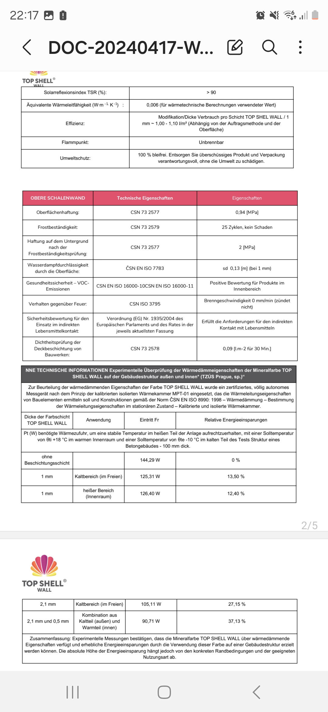

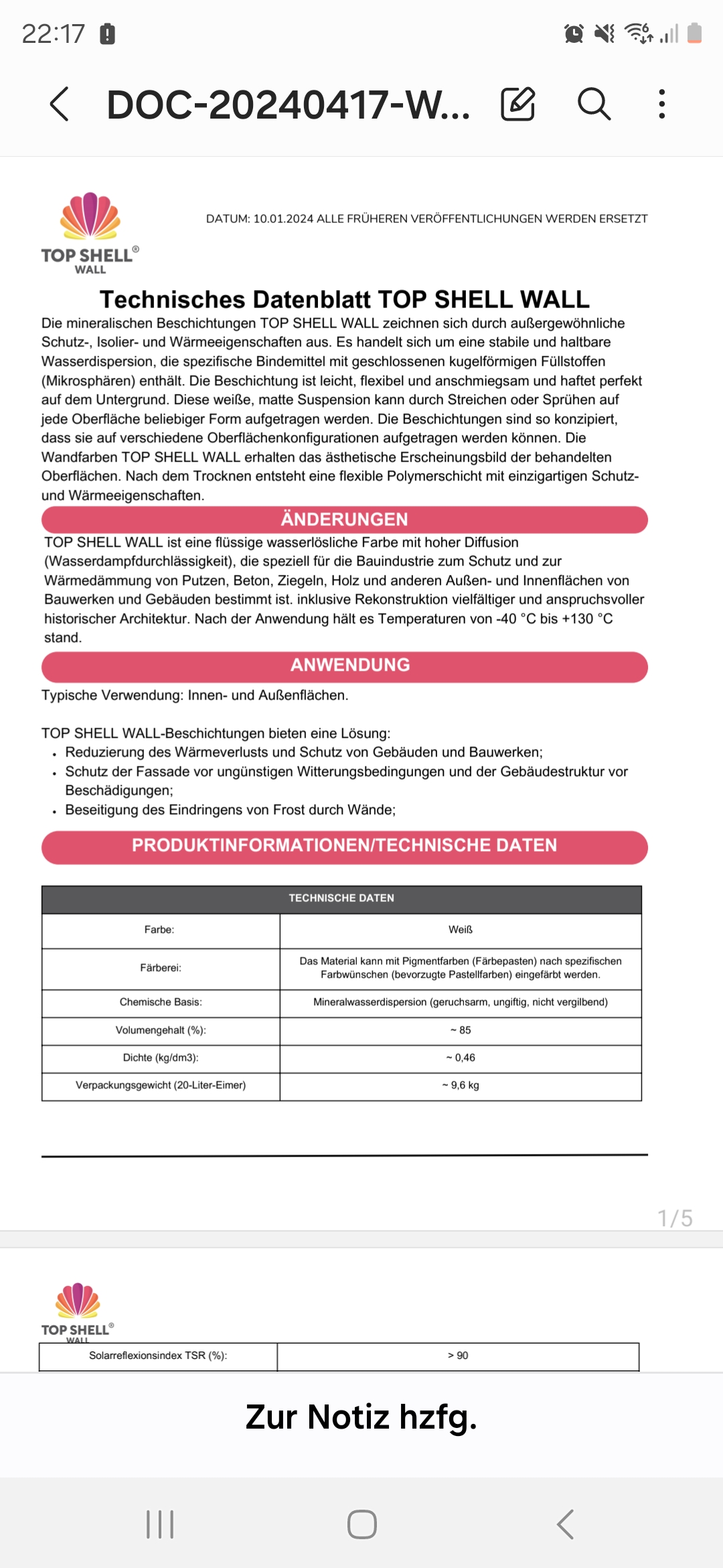

Ich würde das Thema gerne nochmal Aufgreifen wenn noch interessierte hier sind.
Ich habe ein ähnliches Produkt vorgeschlagen bekommen durch meinen Geschäftspartner (Loft Türen und Pulverbeschichtung, also kein HokusPokus dessen alter Schulkamerad diese Beschichtung in Tschechien herstellt und Europa weit vertreibt als ich ihm von meiner feuchten ungedämmten Garage erzählt habe.
Weil ich für neue und unvorstellbare Dinge offen bin und eh in meinem Geburtsland Polen unterwegs war, habe ich kurzer Hand einen Termin vereinbart und habe mit meinem Geschäftspartner/Kumpel die Herstellungsfirma in Warschau besucht.
Was mir dort gezeigt wurde grenzt im ersten Moment (für unwissende wie mich ) an ein Wundermittel ähnlich wie Adam es hier beschrieben hat.
Ich habe mal das von mir ins Deutsche Übersetzte Datenblatt hier mal eingefügt. Für die Cracks unter euch eine Leichtigkeit zu entschieden ob die Daten so in Ordnung sind.
Wie gesagt. Ich bin was das Thema anbelangt unwissend und bin immer noch ultra skeptisch aber was ich vor Ort sehen durfte hat mir des öfteren die Sprache verschlagen.

Technisches Datenblatt TOP SHELL WALL-Beschichtung mit Logo und Textinhalten
Technische Tabelle zur Dämmung und Gebäudehülle der TOP SHELL WALL.
MartinR.
Da musste ich jetzt googlen.
Brennverhalten, richtig?
Im technischen Datenblatt ist es die CSN ISO 3795 gleich zu setzen mit der DIN 75200 in DE bei gleich 0mm/min zündet nicht. Reden wir von dem selben?
