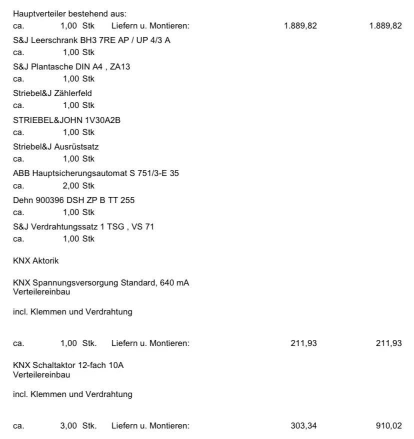

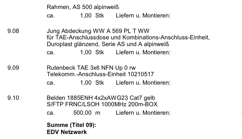

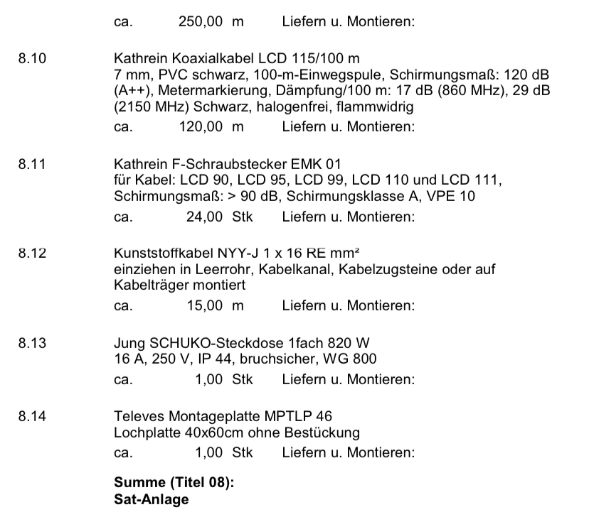

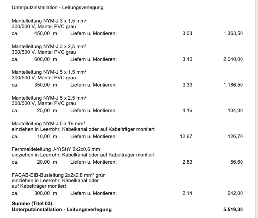

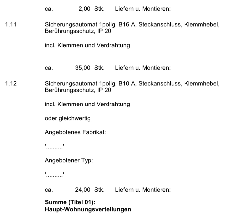

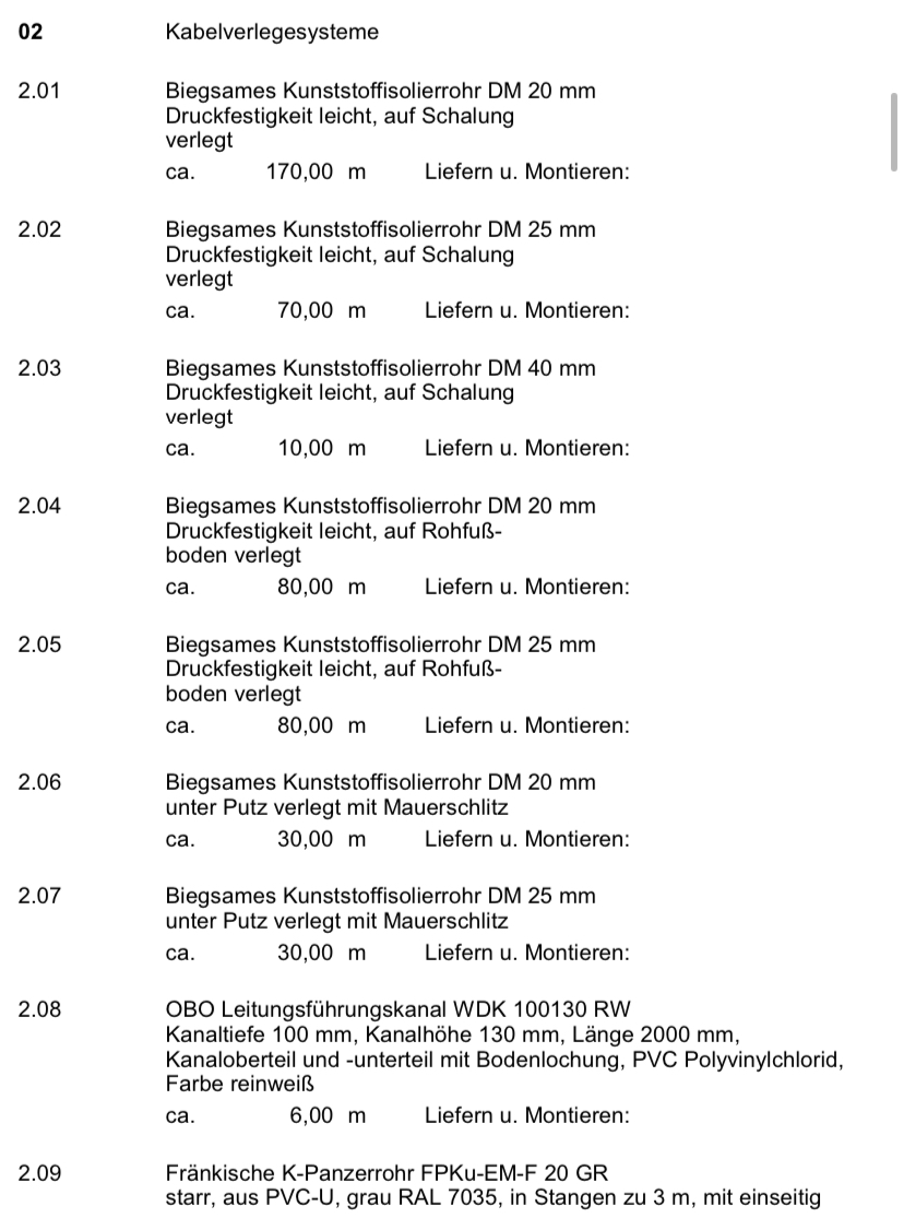

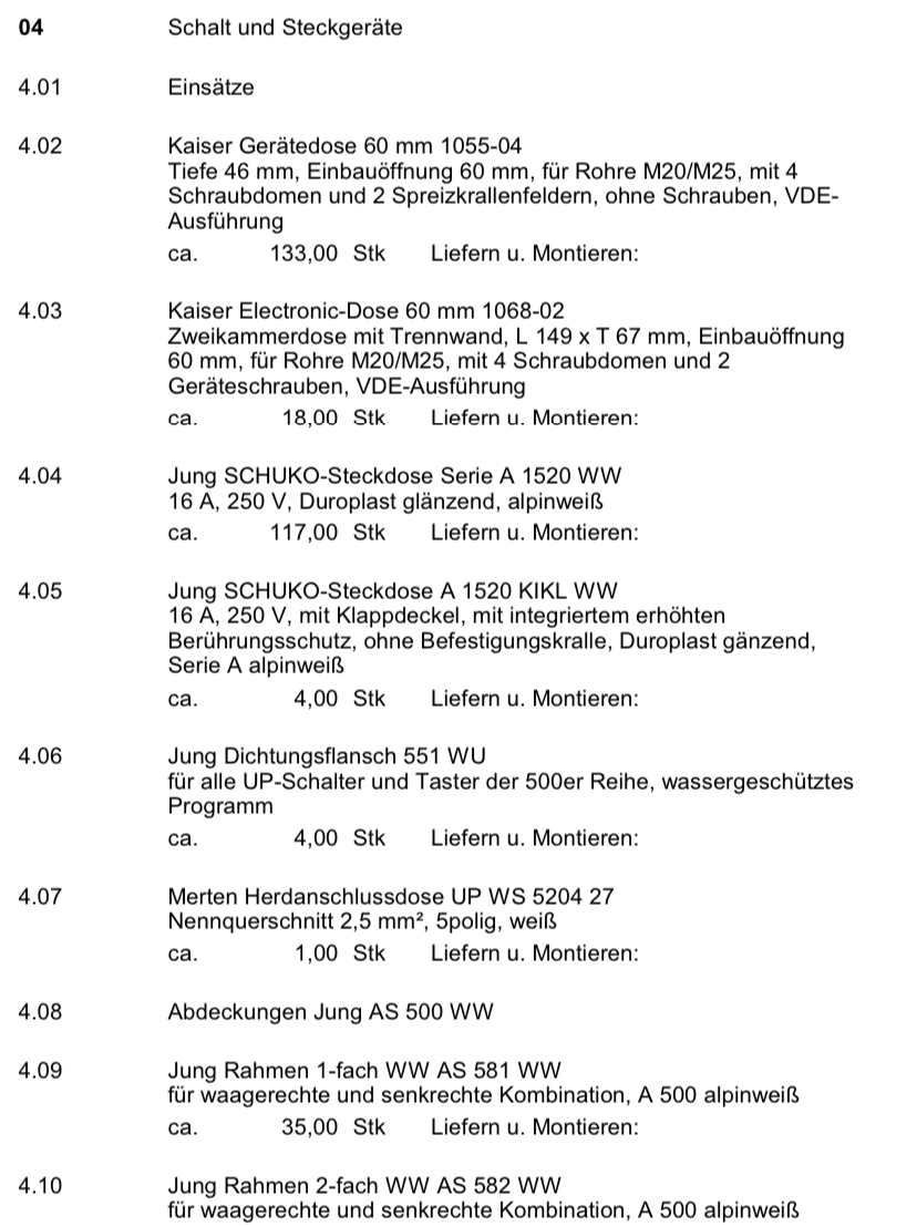

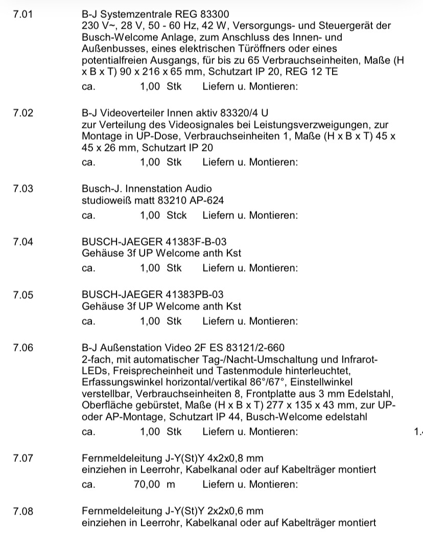

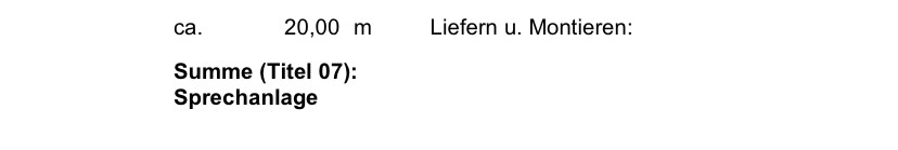

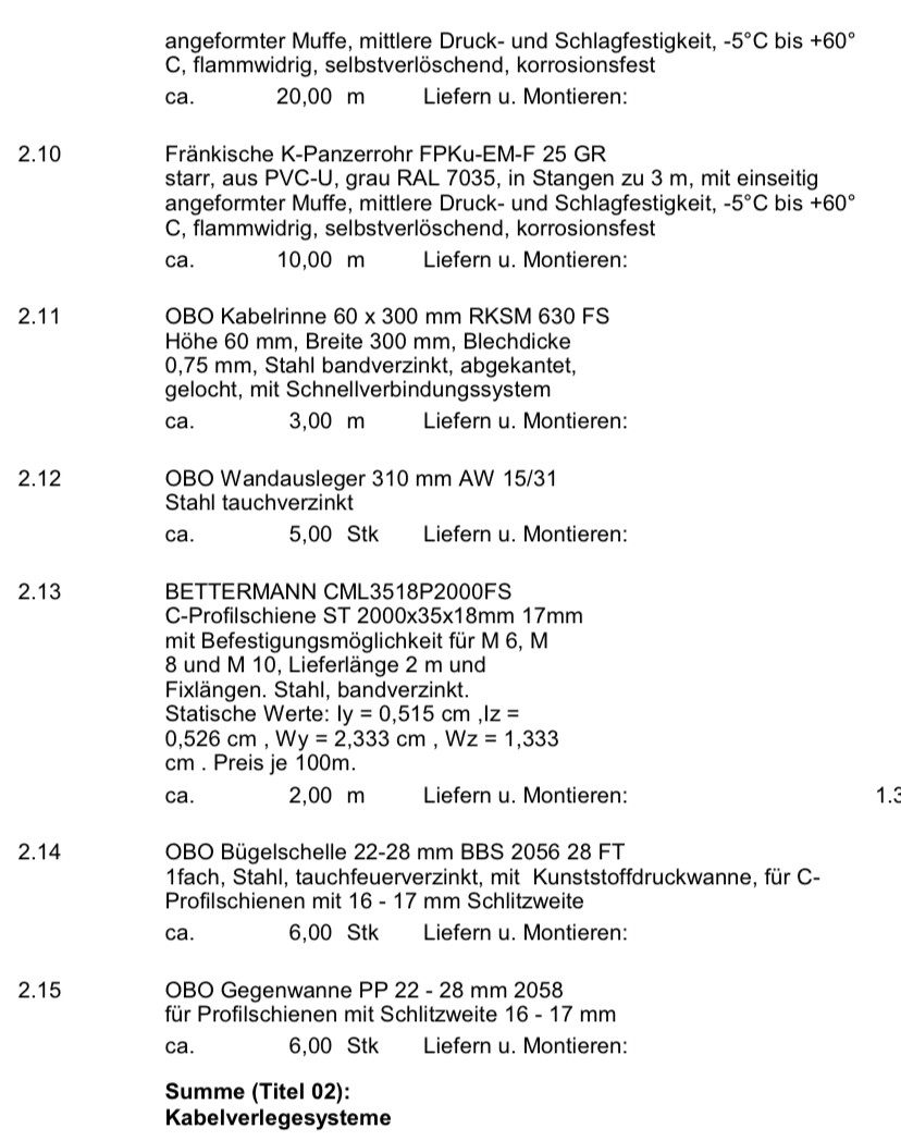

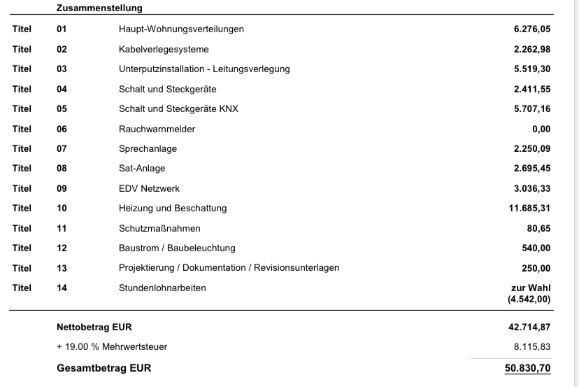

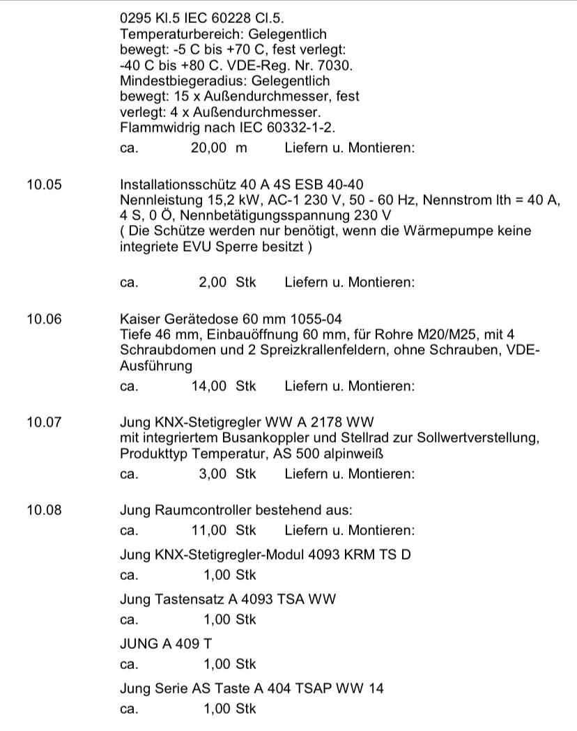

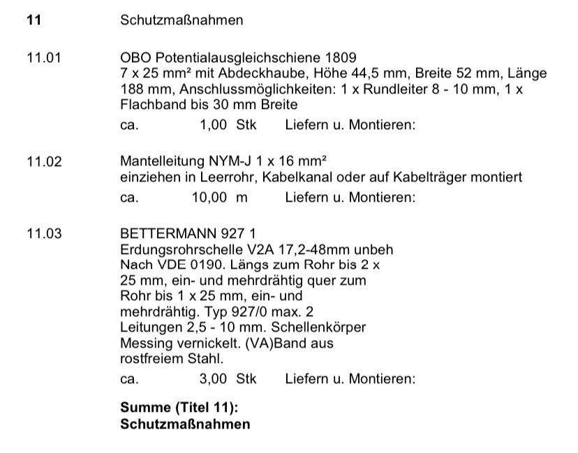

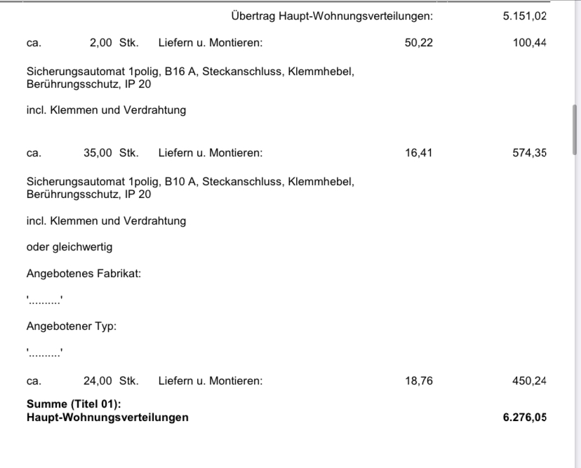

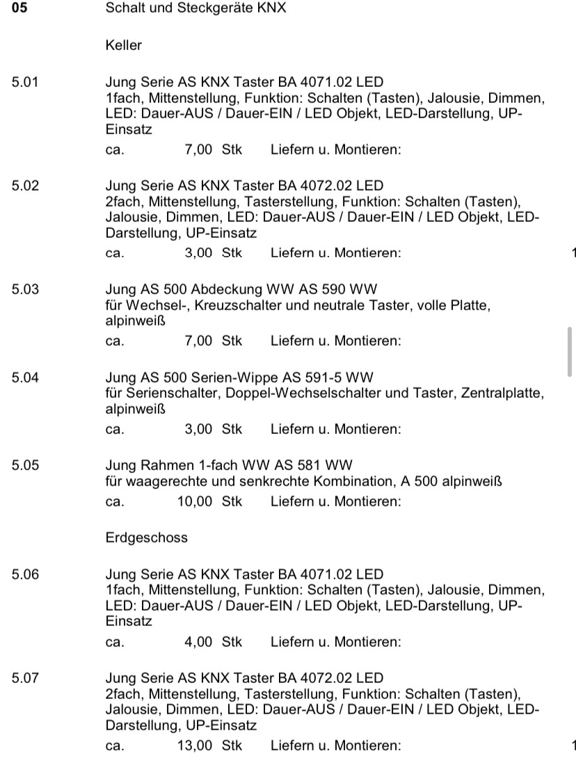

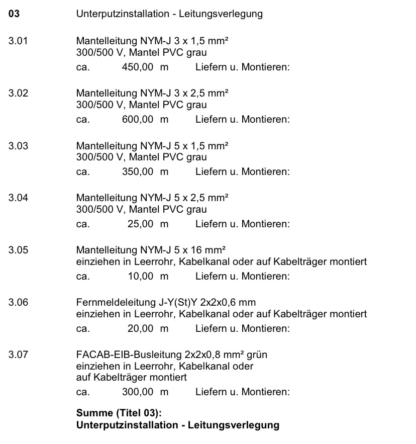

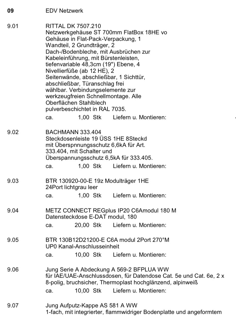

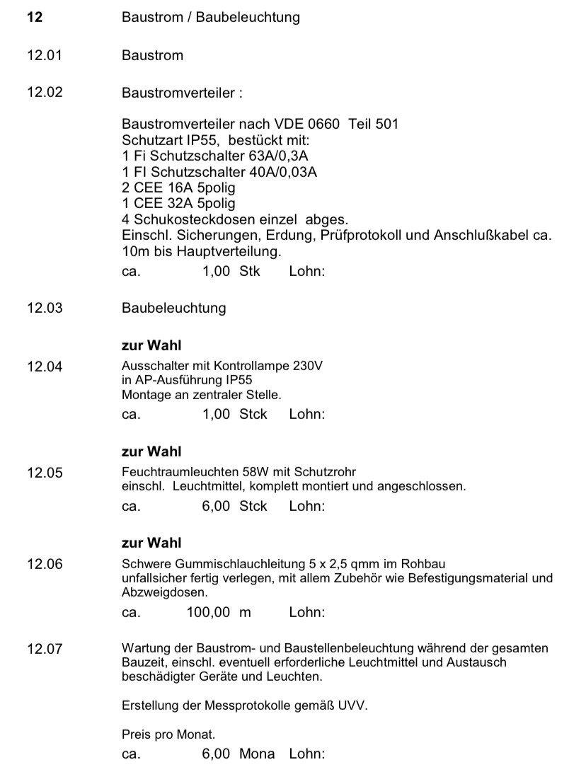

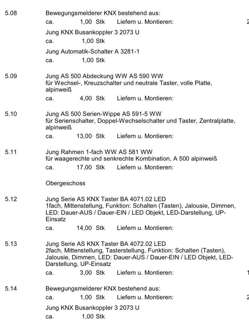

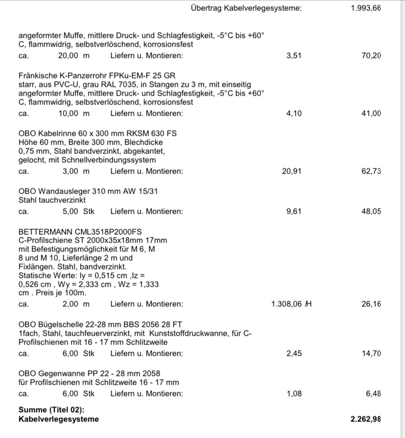

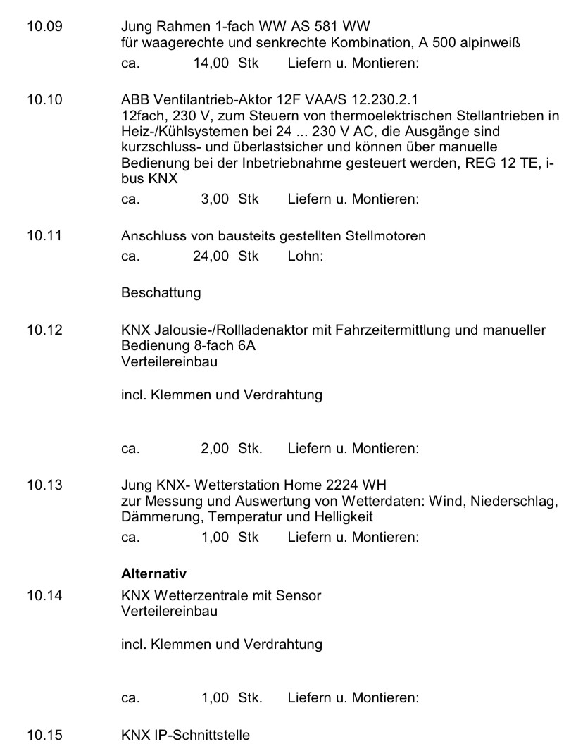

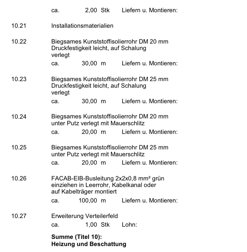

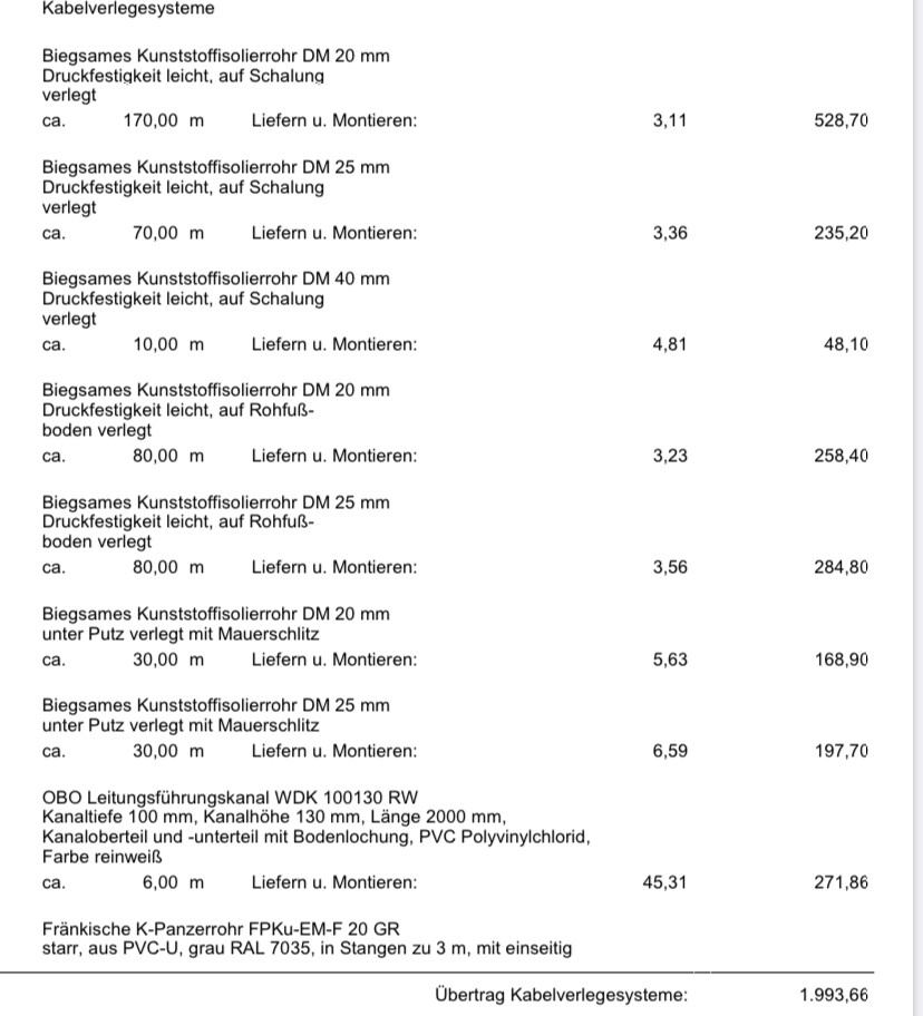

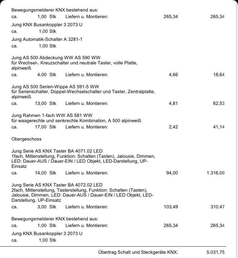

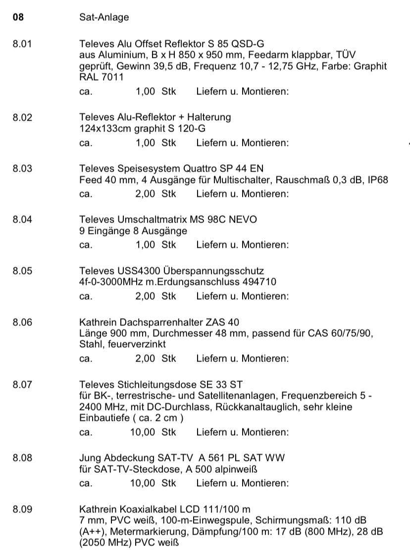

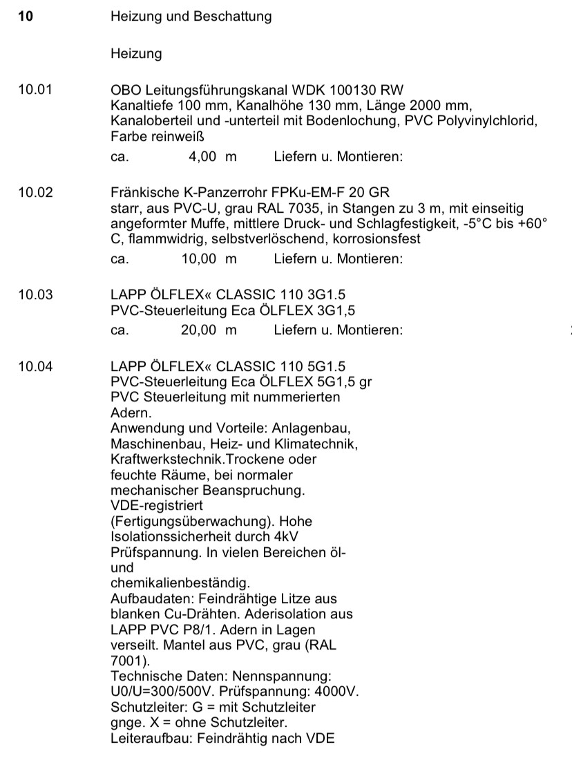

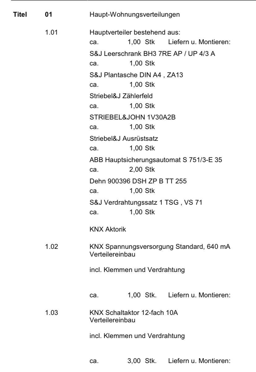

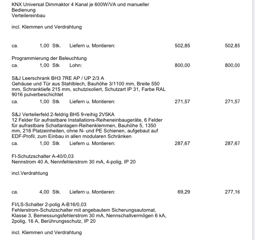

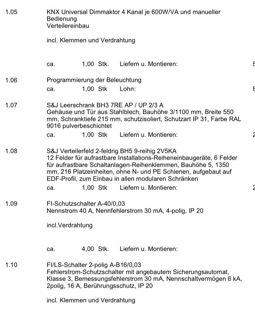

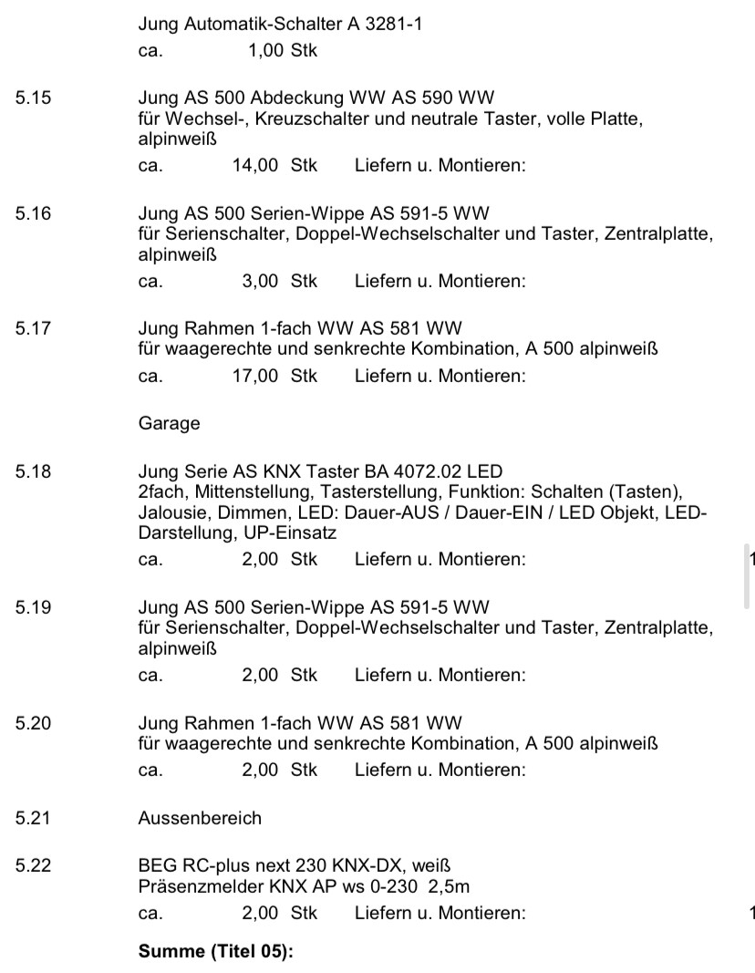

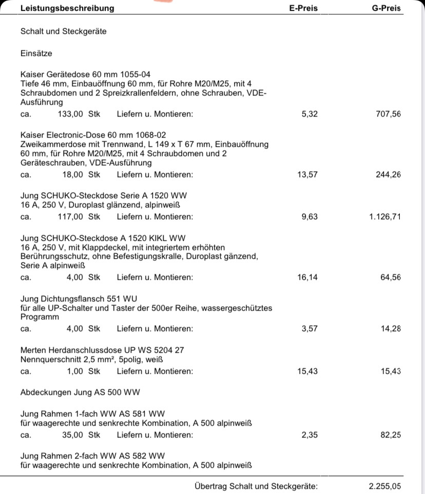

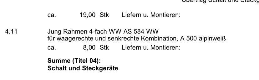

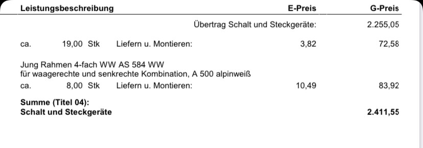

also irgendwie kann ich das Angebot weder als JPG noch als PDF in einem Rutsch hochladen, daher mache ich das jetzt mal häppchenweise.
Liste der Haupt-Wohnungsverteilungen mit ca. 1 Stück je Posten (Elektrik/KNX).
Seitenansicht einer Bauteilliste: KNX-Dimmtaktor, Verteilerbau, Schränke, FI-Schutzschalter.
Seitenabschnitt mit Spezifikationen zu 1-poligen Sicherungsautomaten (B16/B10) inkl. Verdrahtung.
Übersicht Kabelverlegesysteme: biegsame Kunststoffrohre DM 20–40 mm mit Längenangaben.
Seitenabbildung einer Liste technischer Bauteile mit Maßen und Lieferhinweisen.
Unterputzinstallation: Übersichtsseite mit Leitungsarten (NYM-J, PVC grau) und Längen 3.01–3.07
Seitenabbildung einer Bauteilliste: Schalt- und Steckgeräte mit Modellnummern und Stückangaben.
Dokument mit Positionen zur Lieferung/Montage von Schalt- und Steckgeräte sowie Gesamtsumme
Dokumentseite mit KNX-Schalter- und Tasterliste (Jung Serie AS) und LED-Objektliste.
KNX-Stückliste mit Teilenamen, Mengen und Montageschritten (5.08–5.14).
matte
Ist das von dir so gewünscht, dass die Preise der einzelnen Positionen nicht zu sehen sind? Das wäre schon nicht unwichtig, diese zu sehen, um mögliche Einsparungen benennen zu können...
Notstrom
Wurde zu groß und unlesbar, daher hab ich das zurecht geschnitten. Wie kann ich denn PDF hochladen?
