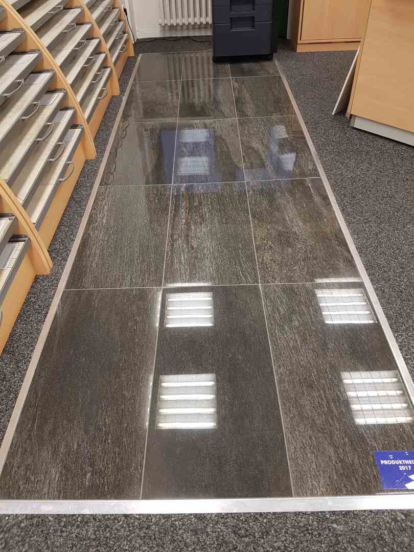

Gilt das auch in Verbindung mit unseren anthrazit farbenen Fliesen unten im EG? Oder braucht man da einfach mehr weil die viel Licht schlucken?

Showroom mit dunklem poliertem Fliesenboden; Regale links, Möbel rechts, Licht reflektiert.

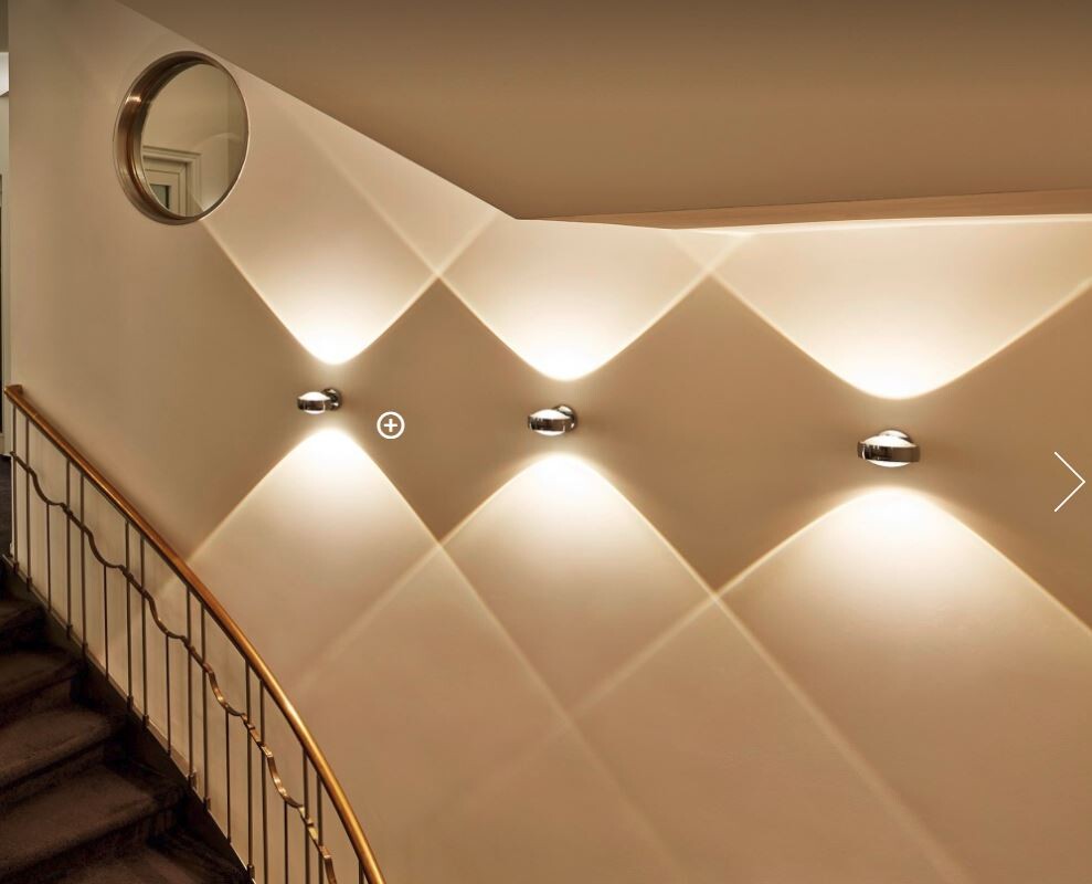

Wie findet ihr solche Wandleuchten anstelle von Stufen-Einbauleuchten im Treppenhaus EG / OG?

Mich wundert, was da noch die "Beauftragung" sein soll, wenn Konzepte bereits erstellt wurden ? - meinen die damit, das Zeug auch zu besorgen und einzubauen ?
Von einem LichtPLANER erwarte ich, daß der plant. Und sonst nichts. Vom Statiker erwarte ich ja auch nicht, daß der die Decke selber gießt. Entsprechend gehört für mich zu einer guten Lichtplanung, daß sie ein einzelnes Modul ist, und jeder beliebige Elektriker danach arbeiten kann.
Hier scheint es mir eher um LichtINSTALLATEURE zu gehen, die eine etwas hochwertigere Leuchtkörperverteilungskonzeption zur Planungsleistung aufbauschen. Ich sehe hier nur Bildchen von Aufhängeorten und von Leuchtkörperdesigns - aber null Fakten darüber, in welchem Kubikmeter welches Raumes wie viel Lux / Lumen / Candela geboten werden.
Für mich ist das so nur Elektrik mit einem Anstrich von nouvell Cuisine.
