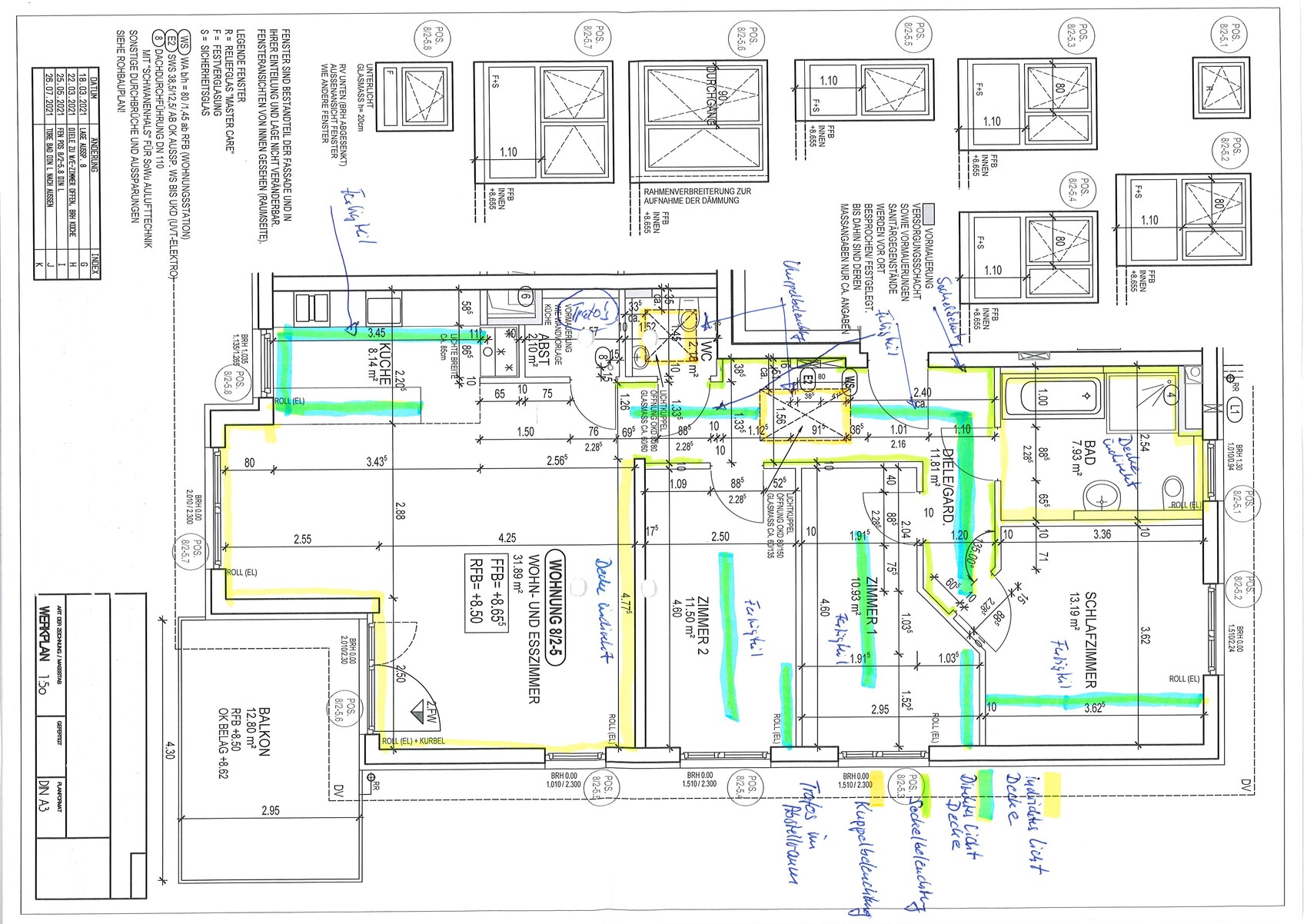

JürgenJosef
anbei die Beleuchtungsplanung.
Im Esszimmerbereich neben der Küche kommt noch eine Hängeleuchte und im Wohnzimmerbereicht mittig eine Deckenleuchte hinzu. Im Schlafzimmer werden noch Leselampen an den Nachttischen installiert. Der Spiegel im Bad 1,20 m lang hat oben und unten eine LED-Leiste integriert. Auch der Spiegel im Gäste-WC.
Im Balkonbereich kommt entlang der Wand ein LED-Stripe.
Damit soll die Beleuchtung komplett sein.
Die Stromzuleitungen sollen zentral in den Abstellraum in die abgehängte Decke gelegt werden, wo auch die Schaltnetzteile untergebracht werden sollen (Revision).
Zu klären ist noch, welches KNX-System (Busch-Jäger oder von Jung) oder welche Lichtsteuerung verwendet werden soll.

Zur Information bezüglich Technik:
Im Sockel Flur
Mean Well Schaltnetzteil HLG
320 Watt 24 Volt 13,34 Ampere.
In den Decken:
LED Strip Dynamic White IP20/24 Volt 2500 – 6000K, 850-900 Lumen
23 Watt lfm
Der LED Strip ist überall der gleiche, nur das Schaltnetzteil variiert von den Wattzahlen.
Wie ist eure Einschätzung. Vor allem was die Lichtsteuerung betrifft: über DALI oder DALI + KNX oder DMX oder 1-10 V Steuerung?
Vielen Dank vorab für eure Meinung.
Jürgen
