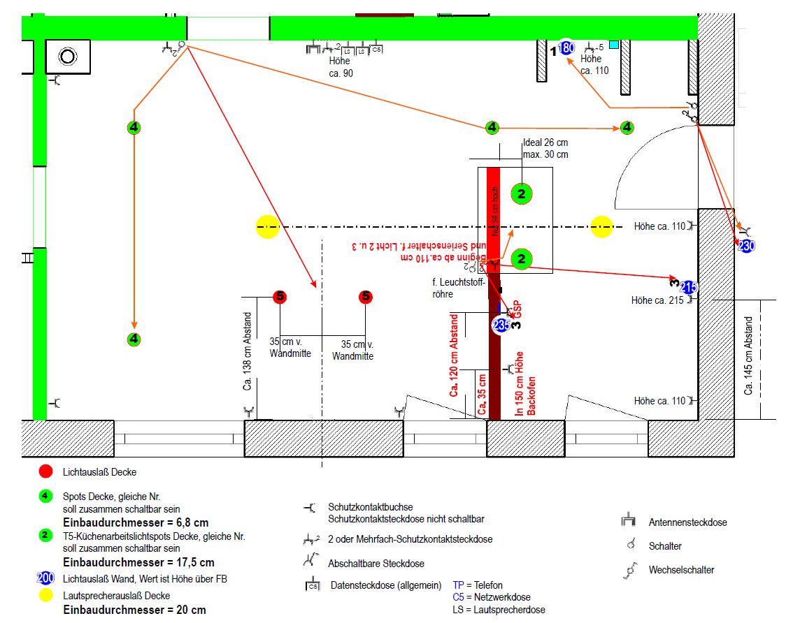

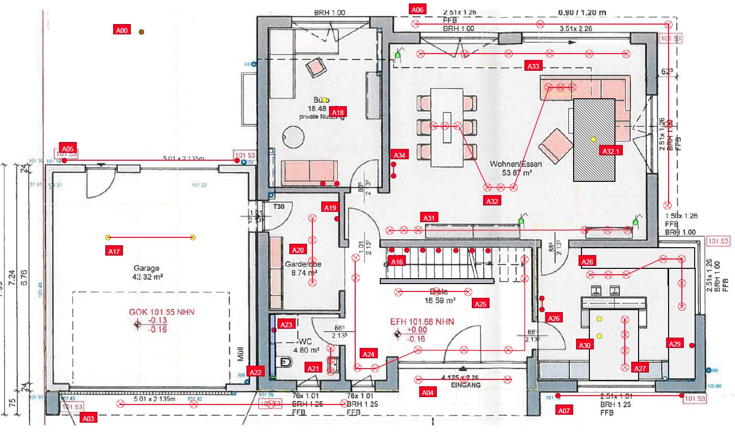

So sieht unsere Lichtplanung aus.

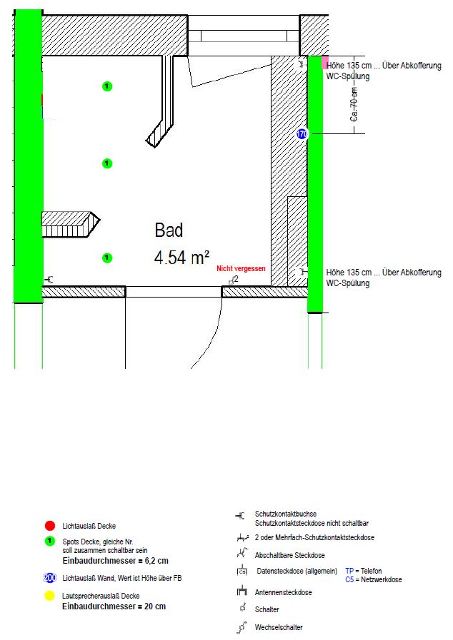

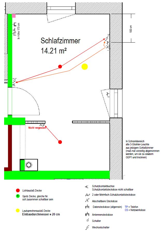

Ich hatte den Lichtplaner mal gefragt, ob es Sinn macht, Spots direkt über dem Bett und über der Badewanne zu installieren. Er sagte, das sei kein Problem; da blendet nichts. Wie geht sowas?
Er plant weitgehend mit Spots von Wever und Ducre "Deep", die einen Abstrahlwinkel 25 & 40° haben.
Vor der Treppe im EG hat er zur Akzentuierung Deltalight Mini Diros verplant. Wandleuchten Deltalight Vision.
Die Bedenken hinsichtlich der Spots hat er zwar zur Seite gewischt aber mich lässt es nicht los, ob es wirklich so toll ist. Habe gedacht, der Fachmann wird es ja wissen; lass dich mal beraten.
In der Ankleide, dem Kinderzimmer und dem Büro verplant er Verbatim Round Leuchten. Kann man sich schwer vorstellen, denn ich habe die nur im Katalog gesehen.
Zwischenzeitlich hat ein anderer Lichtplaner darauf geschaut, der zufällig gerade beim Elektriker war und der hat quasi die Hände überm Kopf zusammen geschlagen. Hat mir eine 4,5W Leuchte gezeigt und gesagt, davon haben Sie drei nah beieinander im WC oben - nur dann sogar mit 6W. Er meinte, wer plant sowas? Hatte da auch nach gefragt aber der Lichtplaner sagte, es muss so sein, wir sollen ihm da vertrauen.
Detaillierter Grundriss eines Hauses mit Garage, Wohn- und Essbereich, Küche und Fluren.
Grundriss eines Wohnhauses: Zimmer wie Bad, Schlafen, Kind 1/2, Ankleide; rote Axx-Markierungen.
Alex85
17.02.18 20:09
Ich hab da echt keine Ahnung von. Aber wozu man im Wohnzimmer die Fensterfront intensiv beleuchtetoder oben das WC (A43) mit drei Spots versorgt müsste man mir erst mal erklären.
Spot über Badewanne würde mich auch skeptisch machen.
17.02.18 22:30
...Und warum macht man über dem Bett am Kopfende eine Reihe? Da wirft man sich doch beim Lesen selbst Schatten?!
Ich find das alles ganz, ganz schrecklich. Eher würde ich in der Ankleide den Sinn für so eine Aneinanderreihung sehen.
Soll das jetzt bei den Toiletten gut aussehen oder soll das mehr an Licht bringen?
