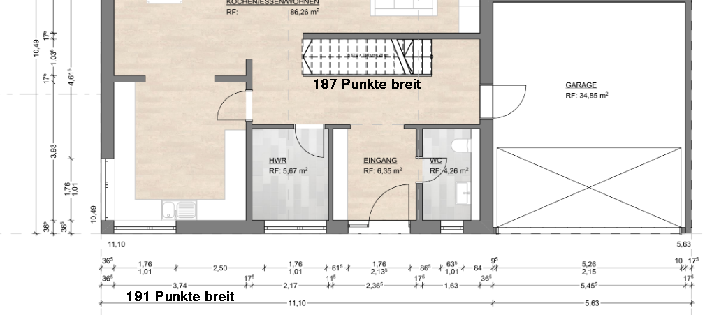

ch habe hier noch zusätzlich einen vergrößerten Treppen-Screenshot hinterlegt. Wenn es richtig verstehe hat die Treppe eine horizontale Länge von 16 x 18,9cm = 302,4cm.
Wie würdet ihr die Treppe denn stattdessen anordnen bzw. aufbauen?
bei 18,9 =Steigung / 26 wäre die rechnerische Länge 26*16 Stufen = 416 cm.
Ich habe mich aber an der Zeichnung orientiert und wenn ich
Grundriss eines Hauses: offener Küchen-/Wohn-/Essbereich links, HWR, Eingang, WC, Garage rechts.
2 Stellen messe, um mir einen ca.-Wert zu ermitteln, dann ist die Zeichnung der eingezeichneten Treppe weniger breit als das vermaßt dargestellte Wandstück von 374 cm dort unten.
Und, wenn ich dann noch zähle, dann sehe ich auch nur 14 Stufen.
Von daher stimmt da irgendetwas nicht. Und, da einerseit im EG planrechts gerade noch ein guter Meter ist, und im OG dafür planlinks nur ein guter Meter Platz bis zur jeweiligen ist, kann man auch nicht einfach daran herumdoktern. Da stimmt das Konzept nicht.

Wir wollten eine strikte klare räumliche Trennung mit separatem Eingang. Habt ihr dazu noch Anmerkungen?
… dass Ihr jetzt eine strikte Trennung in kleinster Weise habt! Zwar ist die Eingangstür von Euch getrennt, aber nicht das Privatleben. Die Sichtachse zw Einliegerwohnung und Wohnraum/Essen geht doch genau in beide Richtungen. ihr könnt Euch gegenseitig auf die Teller schauen. :(

Ich finde auch die Ecke mit der KÜ komisch... eine Tür neben einem offenen Eingang.... Wandstummel, die normalerweise Träger tragen, ohne Flucht…
Das Konstrukt wirkt schon von innen sehr skurril. Eine Tür neben einer Raumöffnung, Raumtrenner (Wandwarzen, die nicht auf einer Linie zueinander stehen) was passiert denn mit dem Wandstummel im EG WZ/Essen im OG Luftraum? Wofür soll der gut sein?

Haltet ihr ansonsten die Treppe als vollkommen fehl am Platz und man müsste nochmal alles überdenken (Auswirkung auf alle Stockwerke)?
Ja.
formlos in 30s auf ein Papier kritzeln?
So einfach ist Planen nicht, dass man es in 30 Sekunden hinbekommt, etwas brauchbares zu erstellen.
Ich würde dem Architekten weniger Details vorgeben…
Ich würde definitiv abraten, so ein Haus mit so einer Finanzgröße von einem GU bauen zu lassen!
Es gibt hier immer wieder, ein TE, Hotzenplotz oder RHotzenplotz ist ein sehr gutes Beispiel, die Erfahrung, dass ein GU viel zu überfordert ist, solch Häuser in dieser Größenordnung mängelfrei hinzustellen. Sie können gut Standard in übersichtlichem Umfang. Sie können auch gut mit einigen Uogrades… aber mit einem immensen Luftraum in Kombi mit der Fensterfront wird es vermutlich Ärger geben, die so nicht sichtbar sind, sondern erst beim Bau und Wohnen auftreten. Da passt was nicht. Ich bin aber kein Fachmann, um es näher zu definieren. Ich kann nur sagen, dass ich in all den Jahren hier nur solche Probleme in dieser Kombi gelesen habe.
Als Spiegel meiner Vermutung dient der Entwurf. GU-Architekt? Ist es Euer Laienplan, der ins Reine gezeichnet wurde? Bloß keine Einwände, denn der Kunde lässt gut Geld und könnte dem GU werbetechnisch dienlich sein…? So sieht es mM nach aus.
Ich hinterfrage bei diesen Raumgrößen auch gleich mal die Deckenhöhen. Somit müsste eine Treppe natürlich auch länger, wenn die Deckenhöhe angepasst wird.
Kannst du bzw. irgend jemand mir einmal einen alternativen Vorschlag mit den aktuellen Gegebenheiten skizzieren? Wie würdet ihr die Räume orientieren/ aufteilen?
