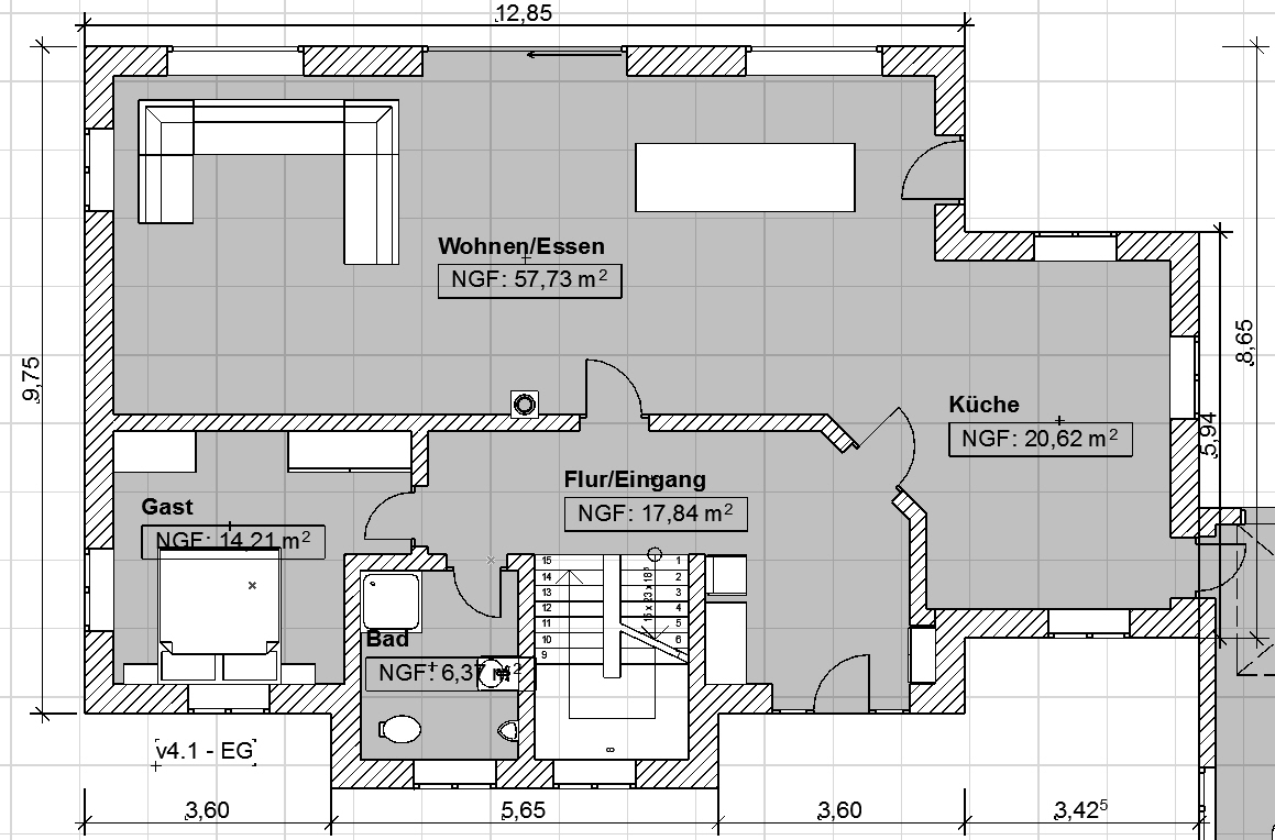

Grundriss eines Apartments mit Wohn-/Essbereich, Küche, Gast, Bad und Flur/Eingang.

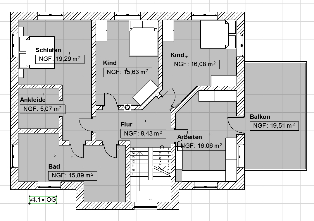

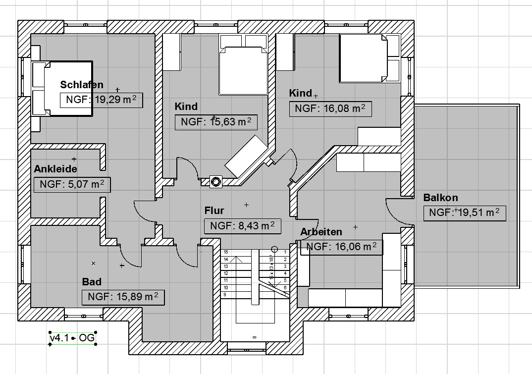

Grundriss OG mit Schlafzimmer, Ankleide, Bad, Flur, Arbeiten, 2x Kinderzimmer, Balkon
Mal abgesehen, dass Du von Deinem Raster nicht wegkommst... Zieh doch jetzt mal die Garage die 3,42 m nach planlinks und verkleinere somit die Küche. Dann noch die 45 Gradwand begradigen...
Gruß, Yvonne
Edit: ändert aber nichts an der Sache, dass das Wohnzimmer im UG nicht als Wohnraum anerkannt wird ( und somit keine KfW-Leistungen fließen werden)
Möbliere mal die Küche ...
Die Ankleide fasst gerade 400 cm Schrank
Beschrifte mal die Fenster wg. Brüstungshöhen, was du jeweils so denkst.
Und, bitte immer einen Nordpfeil mit auf den Grundriss .. man hat schließlich nicht jeden Lageplan immer so im Kopf. Wobei jeweils eine zugehörige Skizze mit kompletter Lage auf dem Grundstück auch nicht schlecht wäre (Erkennen Terrassen, Freiraum usw.)
