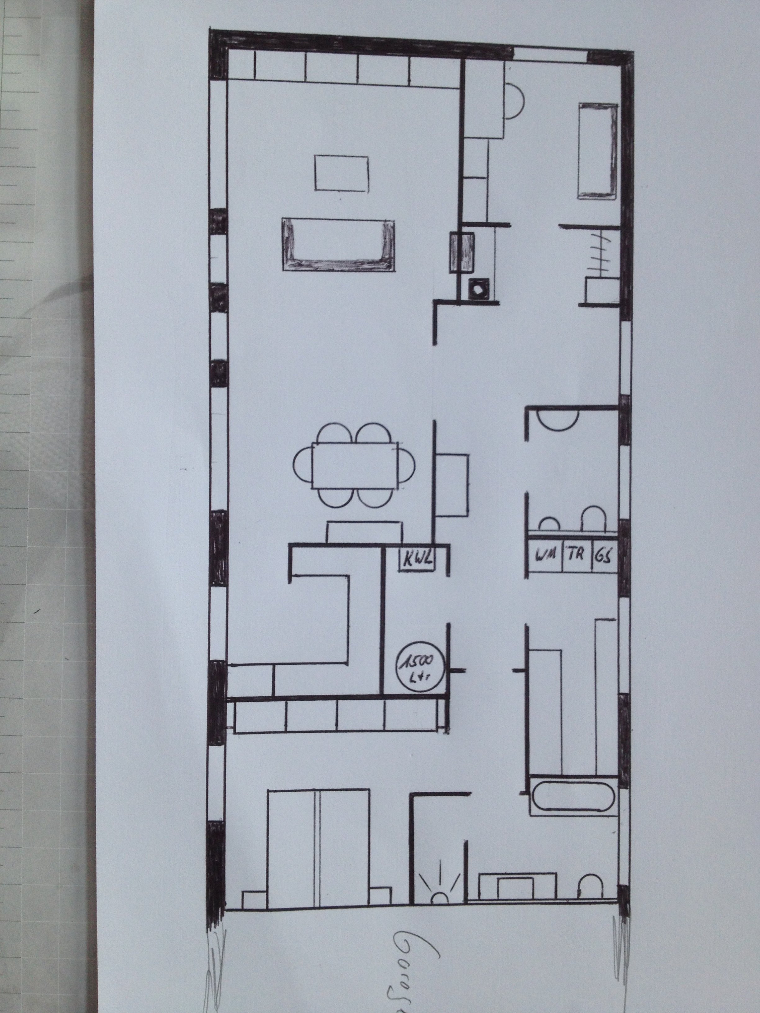

Moin Moin
Ja im Bereich Ankleide Bad und Schlafen schwanken wir auch noch.
Ist so nicht wirklich schlecht, aber richtig zu frieden sind wir so noch nicht
Wir würden gerne vom Ankleidezimmer ins Bad und ins Schlafzimmer, das würde uns noch besser gefallen.
Das mit dem kurzen Weg zum Wohnraum hatte ich ein einer vorherige Skizze schon.
Klingt gut u. richtig. Denke ich nochmals drüber nach.
Die Wand von der Küche zum Wohnraum ist nur halb hoch geplant, als Tresen für einen schnellen Tee am morgen und um die Küche nicht zu dunkel werden zu lassen.
Die Fenster sollen im Süd West alle bodentief und raumhoch werden. im Wohnzimmer z.B.
7,30 x 3,0 m. Alternativ denken wir auch über eine Glasfassade nach.
soll dann etwa so aussehen und über die ganze Gebäudeseite sein.

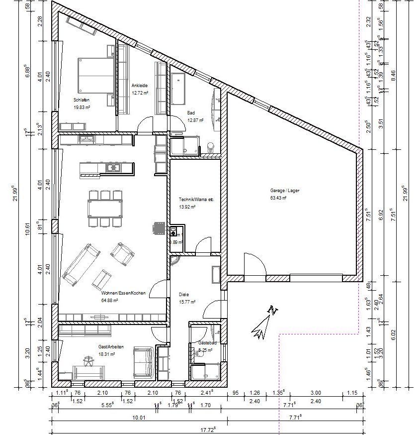

Ich habe mich auch mal versucht ... ... wenn schon Schräge, warum dann nicht komplett?
Und dann habe ich die Privaträume als äußerste Ende verfrachtet, Wohnen/Essen/Kochen in den Mittelpunkt, wobei mir da der Raum noch nicht 100%ig gefällt, die Küche aber Richtung Terrasse gerutscht ist. Und der eine oder andere wird vermutlich auch bemängeln, dass man quasi durch den Küchenbereich durch muss, um in den Schlafbereich zu kommen. Hat aber den Vorteil des kurzen Weges zum Kaffee am Morgen
Hauswirtschaftsraum/Technik-Raum so, dass man Zugang von der Garage direkt zum Pelletlager hinter dem Kamin realisieren könnte.
Vermutlich ist jetzt auch alles etwas überdimensioniert. Soll aber auch mal eine Ideensammlung sein. Wie immer .. meine Dachgestaltung gilt auf jeden Fall nur als Prinzipskizze.

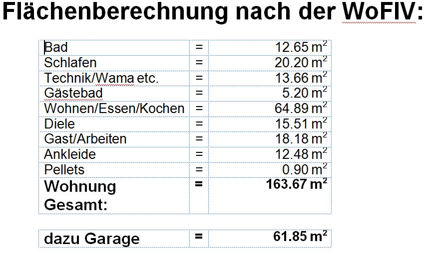

Flächenberechnung nach WoFIV: Tabelle mit Einzel- und Gesamtflächen (Wohnung 163.67 m², Garage 61.85 m²)
