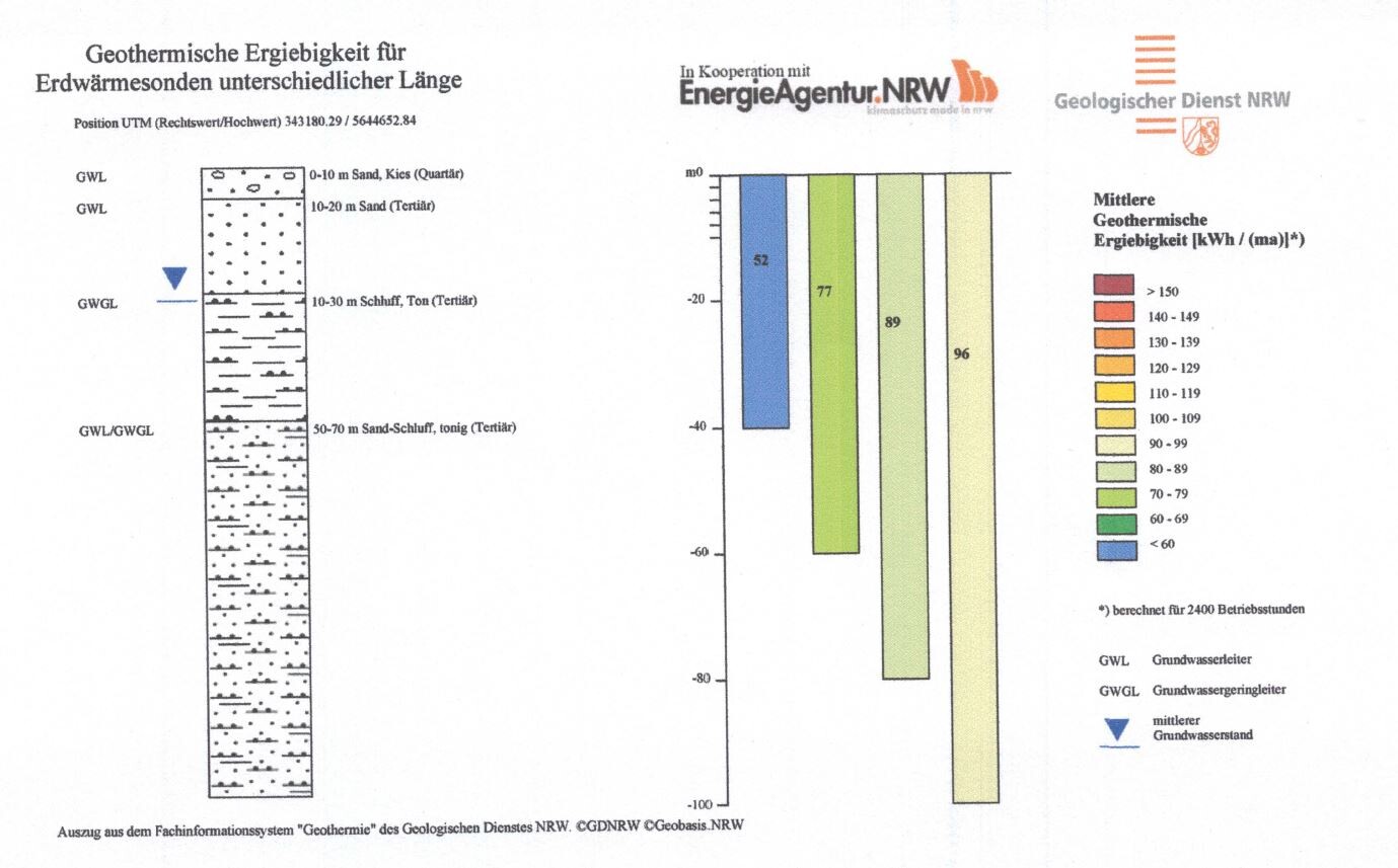

Energie aus Grundwasser ist ne Wasser-Wasser-Wärmepumpe und das effektivste, was man haben kann. Sehr gut!
Also in der Anlage ist der Grundwasserspiegel zu entnehmen. Bei welchem Amt muss ich denn anrufen, um Montag zu klären, ob wir sowas machen dürfen? Wenn das die beste Lösung ist, sollte ich zumindest mal schauen, ob sie realisierbar ist.
Schade, dass der GU den Flächenkollektor (oder Grabenkollektor) so Schweine teuer macht. Sowohl die Kollektorkosten als auch die Erdarbeiten sind total überzogen.
Die Erdarbeiten hat er geschätzt. Erdarbeiten muss ich als Bauherr beauftragen. Aber auch mit den € 35.000, die er an Erdarbeiten für die Herrichtung des Grundstücks kalkuliert hat, lag er sehr nah an der Wahrheit.
Wir beheizen ca. 250m² Wohnfläche. Im Internet ist zu lesen, dass man etwa das doppelte an Fläche als Kollektorfläche braucht. Darf nicht asphaltiert sein und kein Baum kein Pool etc. kann dahin. Das wären 500m². Ich kann mir schon vorstellen, dass da viel umgepflügt werden muss. Aber ich denke, bei so einer Riesen Fläche macht es doch keinen Sinn, sich dermaßen einzuschränken.

Wegen der Fläche der Kollektoren habe ich eben den Grabenkollektor vorgeschlagen. Außer Überbauung hat der keine Einschränkungen.
Aber das Thema ist vom Tisch.
Die Wasser Wasser Wärmepumpe wird sehr selten im Verhältnis eingesetzt.
Du brauchst zwei Brunnen. Aus dem ersten wird Wasser entnommen, das geht durch die Wärmepumpe, Energie wird entzogen und in einen zweiten Brunnen wieder eingeleitet.
Dh der erste Brunnen muss entsprechend ergiebig sein und der zweite das Wasser wieder aufnehmen können.
Hier kommen also auch Bohrkosten auf dich zu.
Weiterhin muss das Wasser eine bestimmte Qualität aufweisen. Sonst kann es erhebliche Schwierigkeiten geben mit der Wärmepumpe.
Zudem muss die (bin mir nicht sicher) unterste Wasserbehörde mitspielen. Ob sie das macht, keine Ahnung.
