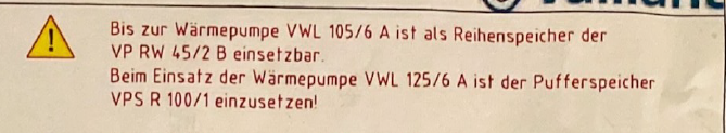

mit der Größe (50l?)
Das Hydraulikschema lag eben beim Baustellenbesuch noch auf dem Pufferspeicher. Mein Sanitäter scheint wirklich auf Nummer sicher gehen zu wollen, oder er hatte das Ding noch in der Ecke stehen und es musste weg.
Warnschild mit Text zu passenden Speicherkombinationen für Wärmepumpen VWL 105/6 A und VWL 125/6 A.
Wir kriegen die 75er und da würde der kleinere Pufferspeicher mit 45l dann doch dicke reichen. wahrscheinlich hat er sich gedacht, "der kommt hier mit seinen komischen Berechnungen, das klappt doch nie. Dem baue ich mal einen anständigen Pufferspeicher ein, dass ich nachher keine Probleme habe"...
Ich lese all die bösen Worte bei mir, wie "Pufferspeicher", "Ventil Einzelraumregelung" und "Überstromventil" ;)

Pufferspeicher im Rücklauf ist keine Katastrophe und Überstromventil kann man schließen und ERR deaktivieren. Wird schon!
