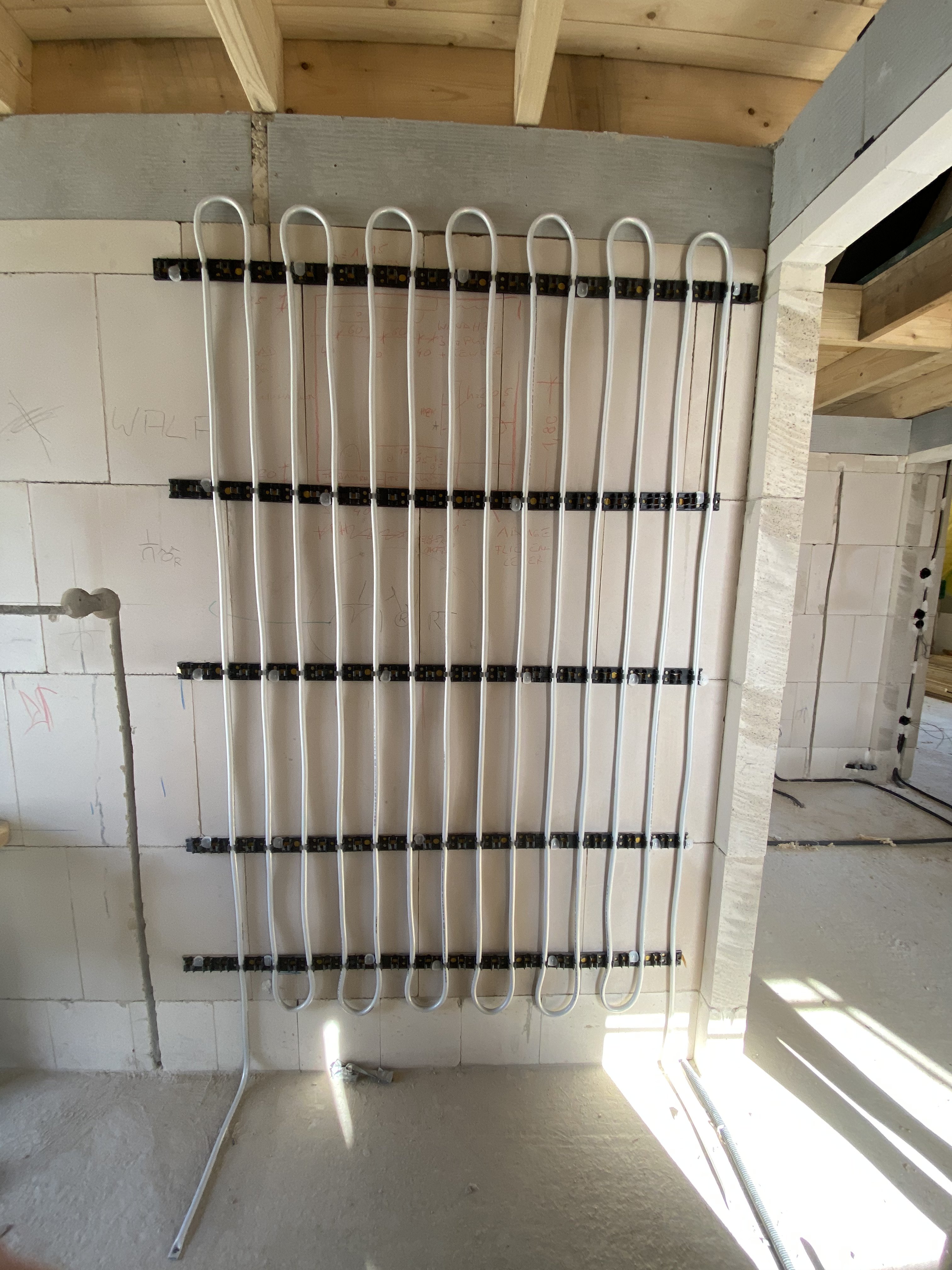

So, dann kann ich mich endlich aus der Praxis zurückmelden. Leider bekomme ich beim ersten Ergebnis gleich wieder Sodbrennen. Ich muss morgen mal den Heizungsbauer anrufen bezüglich der Wandheizung und der generellen Auslegung. Ich bin mir nicht sicher, ob entweder Chef oder die Angestellten Vorort die Pläne verstanden haben.
Soll: 3qm Wandheizung 17x2, VA: 5cm, Gesamtlänge Heizkreis ca. 60m
PEX-Heizungsrohre in U-Form an Wand befestigt, Baufortschritt sichtbar.
Ist: 2,8qm Wandheizung 16x2, VA: 10cm und rechnerisch ca. 50m inkl Zulauf und Rücklauf.
Habt ihr Tipps, wie ich das von der Gesprächsführung am Besten angehe, dass das Ergebnis im Sinne der Hydraulik optimiert wird?
Die 16x2 Rohre oder 17x2 ist denke ich nicht so schön, aber weitestgehend zu vernachlässigen. Zumindest bei der Internetrecherche habe ich kein Aluverbund-Rohr aus 17x2 gefunden, sondern nur 16x2. Der Heizungsbauer verbaut aus Prinzip nur Aluverbund, um auf der sicheren Seite zu sein.

Mein Heizungsbauer ist leider ein typischer Ostwestfale. Ich will möglichst wenig auf Konfrontation gehen, sondern das (für mich) optimale Ergebnis anstreben. Rein auf Faktenlage sehe ich eigentlich keine Option außer Rückbau und Korrektur.

Mal eine kurze Rückmeldung von mir zu dem oben genannten Problem mit meiner Wandheizung.
Dem Heizungsbauer hatte ich letzte Woche eine Mail geschrieben, dass ich ein paar Fragen zur Verlegeplanung lt. Ingenieurbüro und Ausführungsplanung hatte, nachdem ich die Wandheizung gesehen hatte und um Rückruf gebeten.
Nachdem keine Rückmeldung kam, habe ich Freitag mal angerufen und wir haben ca. 20 Minuten telefoniert.
Kurz:
Er wusste sofort, worum es geht und sagte, dass er sich persönlich für die 10cm Verlegeabstand entschieden hat. Risiko für thermischen Kurzschluss ist ihm bewusst, er würde den Heizkreis eindrosseln.
Grund für die zu großen Verlegeabstände sind die Biegeradien, wo er in der Vergangenheit schlechte Erfahrung mit reißendem Putz gemacht hat. Auf meinen Einwand, dass wir Malervlies beim Maler beauftragt haben, meinte er, dass das dann wohl kein Problem wäre. Die letzten Bauherren unseres GUs hätten wohl fast alle nur direkt auf den Putz gestrichen.
Bei Malervlies würde er dann die Wandheizung nochmal korrigieren auf 5cm und die Biegeradien dann jeweils versetzen. Dann würde alles passen.
Ich kläre das nächste Woche nochmal mit dem Bauleiter und dann kann der Putz in Woche 19 wohl an die Wand.

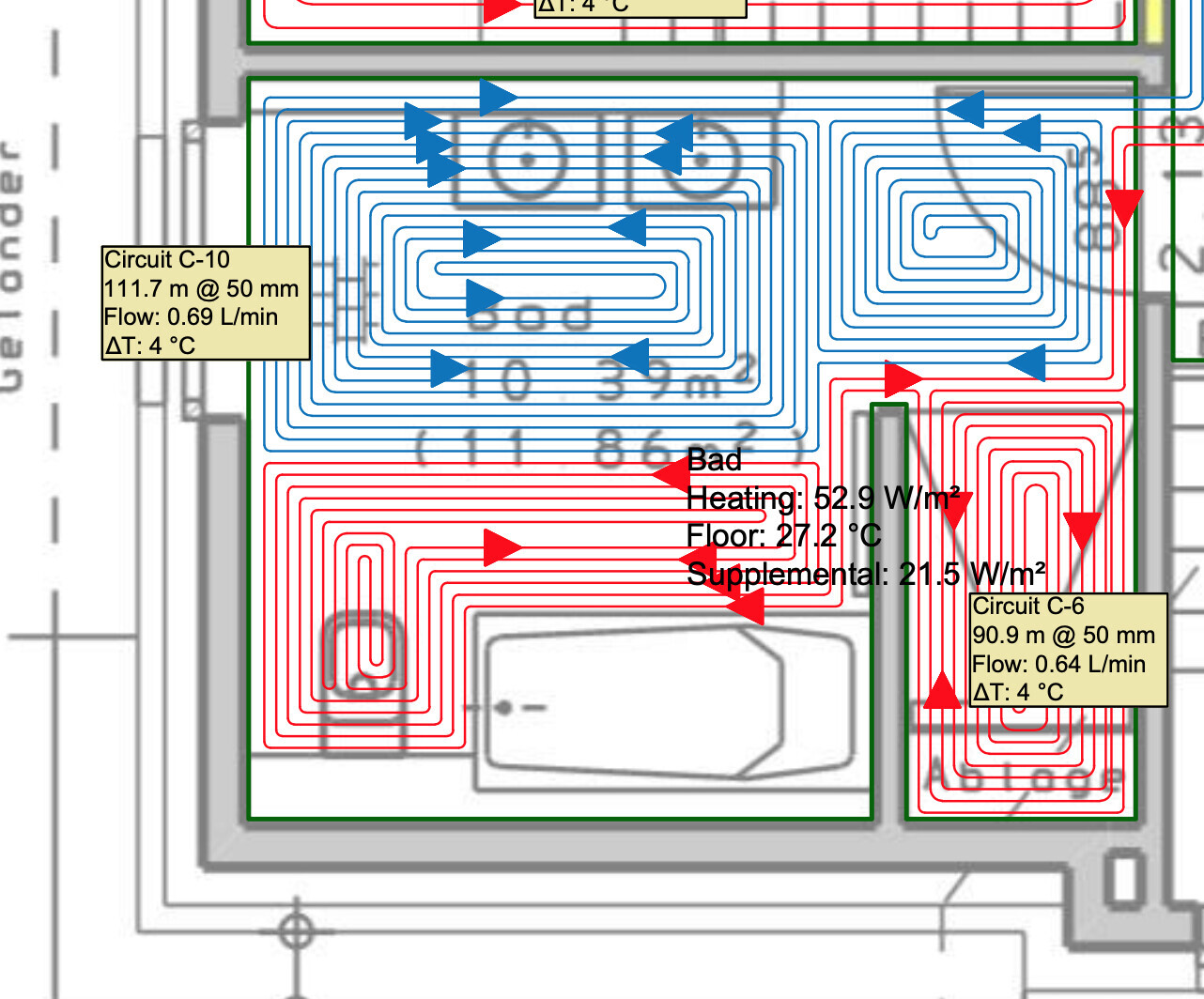

Noch ein Update von mir:
Bislang hat sich nichts getan. Verlegeabstand der Wandheizung ist immer noch auf 10cm und Bauleiter wünschte einen Vororttermin mit Heizungsbauer, Bauleiter und dem GU-Chef. Da schwante mir schon übles.
Sie haben alles gegeben, mir die 5cm Verlegeabstand madig zu machen.
Worum es aber eigentlich ging, ist die Gewährleistung für Risse. 5cm Wandheizung wird nun gemacht aber das Thema Rissbildung macht dem GU Kopfschmwerzen. Der Deal ist nun, dass die zwar alles geben und ggf. Streckmetall einputzen, um Rissen Vorzubeugen. Ich werde aber unterschreiben, dass ich sie aus der Gewährleistung für die 3qm bei Rissbildung entlasse.
Dann wurden noch die Fußbodenheizung-Verlegung generell durchdiskutiert. Das vollflächige Verlegen der Dusche wird leider nicht funtionieren. Der Estrich wird nur bis ca. der Hälfte der Dusche vom Estrichleger gemacht und der Rest vom Fliesenleger wegen der notwendigen Schräge für den Abfluss und der Abmauerung am Ende.
Ich habe dem Bauleiter mühsam abgerungen, dass ein "Schlenk" Fußbodenheizung mit in die Dusche kommt und sie den Estrich möglichst weit in die Dusche reinziehen.
