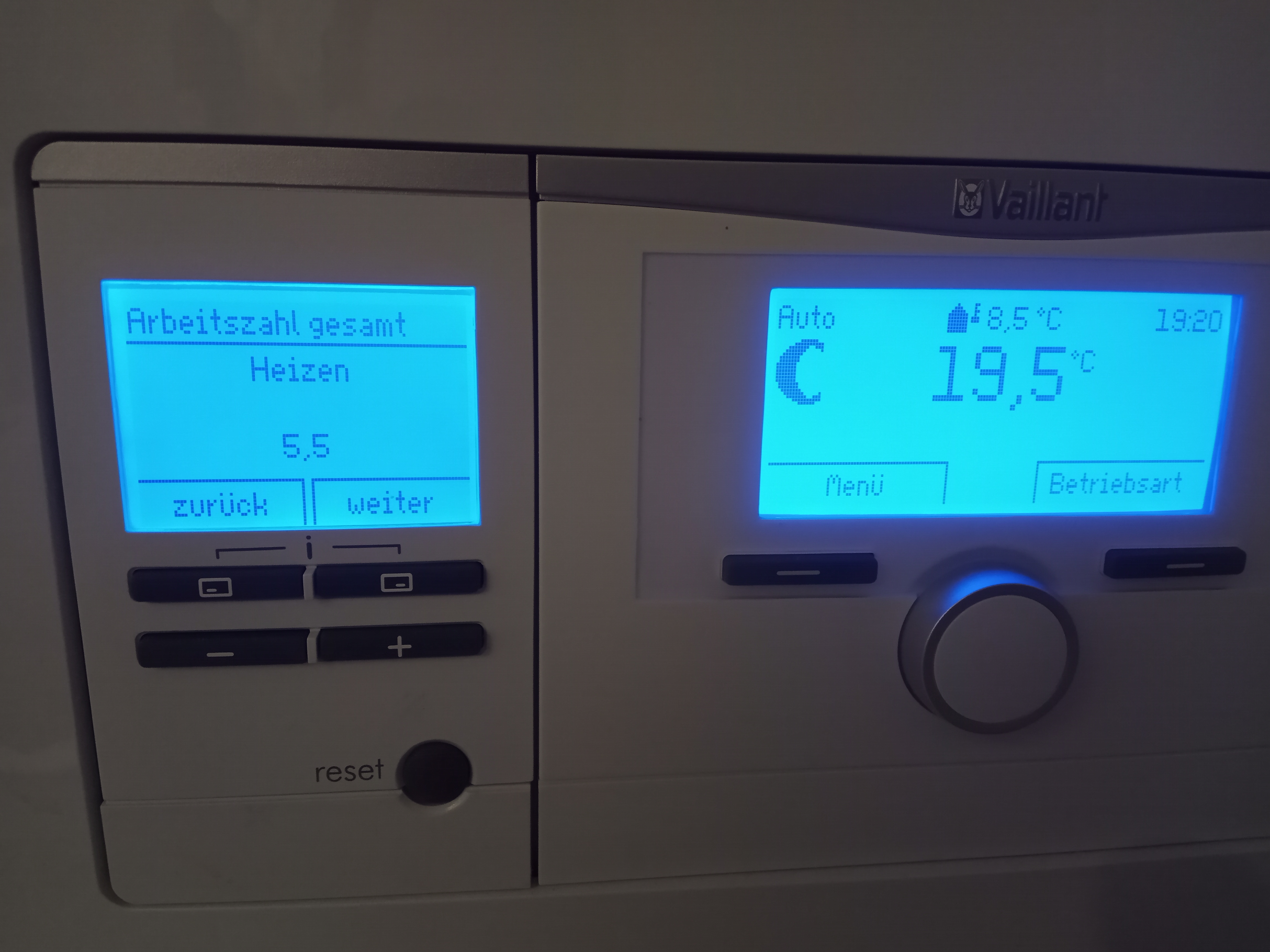

Bin aktuell noch mit Hydraulischen/Thermischen Abgleich Zugang und Versuch das Takten zu minimieren weil's einfach noch nicht Kalt genug ist um die Anlage an Ihre Grenzen zu bringen. Und ja Kontrollierte-Wohnraumlüftung haben wir allerdings nicht von Vaillant
Heizungssteuerung: links Arbeitszahl gesamt Heizen 5,5; rechts Auto 19,5°C.
