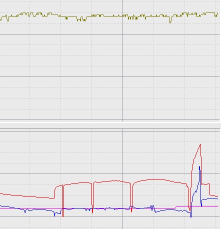

Nix geändert, der Durchfluss lag weiterhin bei 1380l/h ohne KG und die Wärmepumpe macht was Sie will
Letzte Chance KG einbinden mit 3x60l/h Durchfluss. Jetzt ist mir auch alles egal. Zum Glück steigen die AT, sodass das Aufheizen des KG nicht so teuer wird. Damit liegt der Gesamtdurchfluss dann bei 1560l/h, also Nominalleistung. Wenn es jetzt nicht konstant läuft bleibt mir nur noch der AI-Service.
@Daniel-Sp: Was ist deine Vermutung bei der Sache? Kann es tatsächlich daran liegen, das die Wärmepumpe zu wenig Durchfluss hat(-te) (1380l/h)
Diagramm mit mehreren Linien in Gelb, Rot, Blau und Lila auf Gitternetz, Messwerte-Verlauf

Aber wie kann es zu wenig Druchfluss sein? wir haben doch gelesen das ich mit 800 l/h und noch jemand hier mit einem ähnlichen Wert moduliert? oder hast du keine modulierende Wärmepumpe?
Z
Zaba12
Laut Hersteller liegt der Mindestdurchfluss für die Wärmepumpe bei 1200l/h. Beim letzten Mal war ich brutal darunter mit 1041l/h.
Der Nominaldurchfluss liegt bei 1600l/h.Mit den gestrigen 1380l/h wäre ich ja noch nen Stück weg davon und hoffe das es daran liegt. Bin jetzt mit dem Keller bei 1580l/h. Werde es jetzt 48h beobachten.
