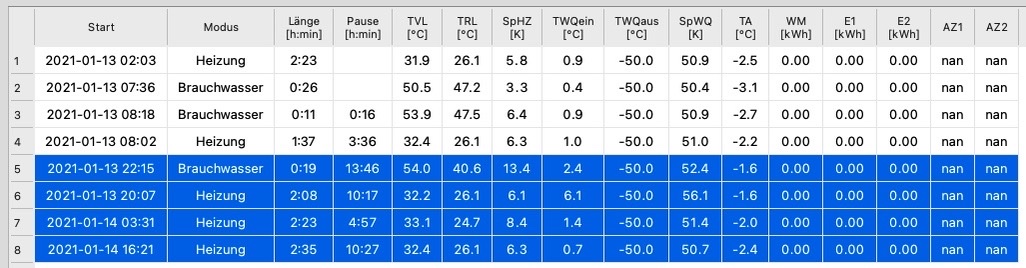

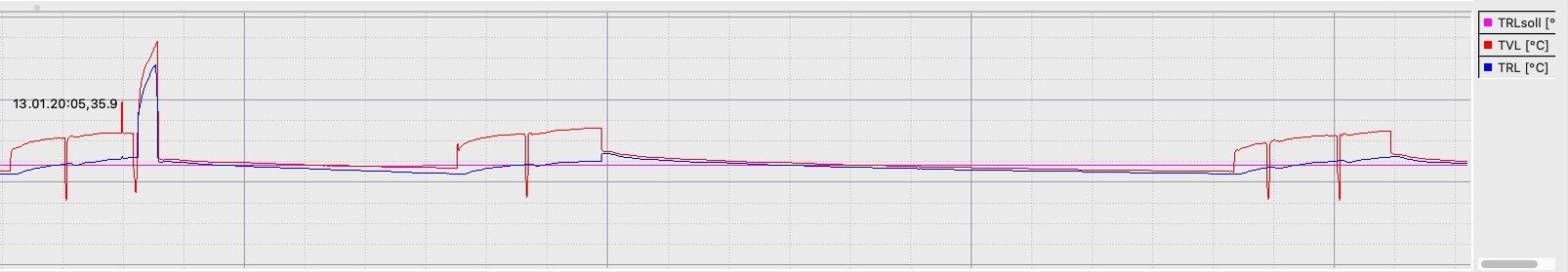

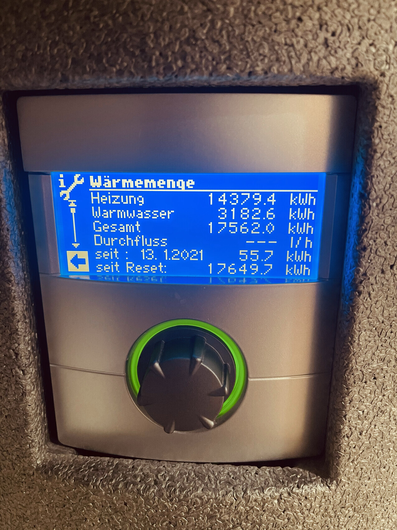

Ja mach ich. Hab’s jetzt resetet. Die Wärmepumpe ist gerade jetzt auch angegangen. Morgen um 20 Uhr schreibe ich mir die Wärmemenge auf.
Oder steht die Wärmemenge in der Dta, da kann ich ja sogar den Wert von gestern direkt nehmen.
@Bookstar die 24h sind um.
Die Wärmemenge ist 55,7kWh. Der Heizbetrieb ist 3x gestartet und insgesamt 7,1h (7:06) gelaufen
Bei 2kwh Stromverbrauch macht das 14,2kwh Strom für die 24h
1x Warmwasser für 19 Minuten mit Pi mal Daumen 2,7kWh. Sind dann 0,9kwh
