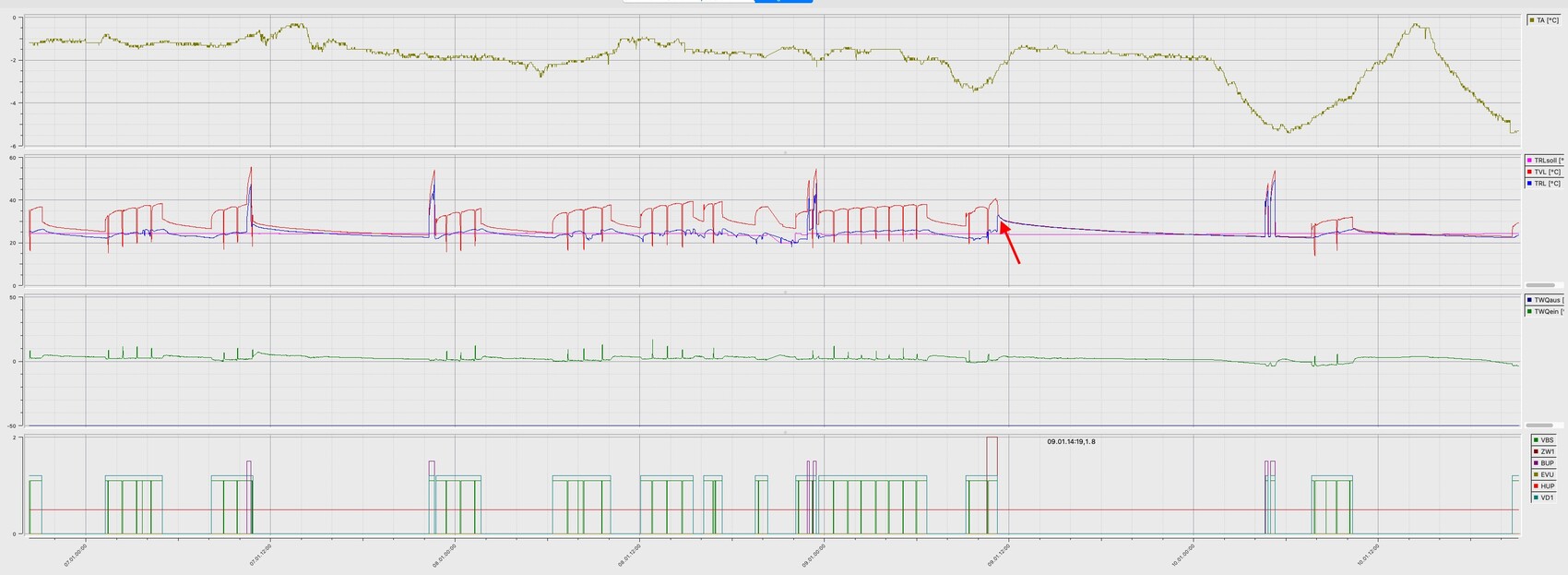

und welchen Durchfluss zeigt dir die Effizienzpumpe an?
hab grad bestimmt mal 10 unterschiedliche .dtas angeschaut von deinem Wärmepumpe Modell, so eine hohe Spreizung hat echt niemand, dein Vorlauf ist ja zum Teil bei fast 40°...

Die kann das nicht anzeigen. Ja ich weiß, das ist mir auch schon aufgefallen.

Wie oft startet sie den an pro Tag ?
Wenn Sie 7 Stunden am Stück geheizt hat, kann das ja nicht so oft sein.

Der letzte Heiztakt rechts ist "normal"
- keine Spreizung im Standby
- Die Kurve vom Rücklauf und Vorlauf kommen wieder ab dem Heizbetrieb-Ende komplett wieder zusammen.
Alles andere links davon ist untypisch und verlängert unnötig den Heizbetrieb, verkürzt die Pausen dazwischen und macht den Betrieb "teuer"
Im Grunde muss die blaue und rote Kurve sich komplett decken bis auf im Heizbetrieb und Warmwasser.

An dem markierten Punk, war da der Heizstab aktiv? Kann es leider in der Grafik nicht genau erkennen?
Hatte in der AI/Novelan-Wärmepumpen nicht einen defekten Rücklauffühler vermutet?
Ja schlussendlich ist dann da der Heizstab bei über 40 Vorlauf-Grad mit über 15K Spreizung angegangen.
Ja hat er, aber irgendwie werden meine Hilfegesuche dort ignoriert.
