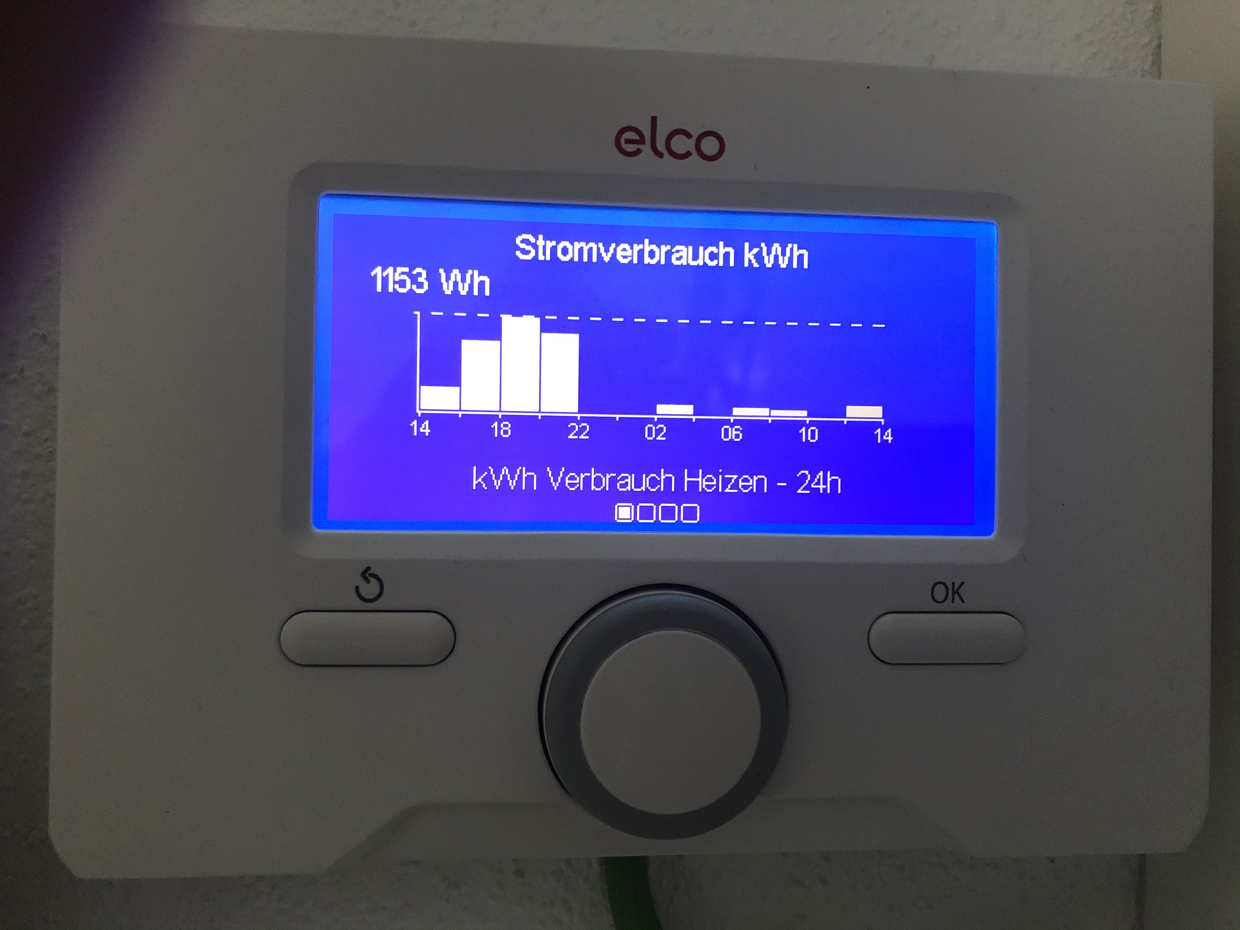

Huhu, noch mal ein kleiner Zwischenbericht...
die Räume haben sich mittlerweilen etwas abgekühlt, die Wärmepumpe ist nachts nicht mehr gelaufen, seit ich die Kurve auf 0.2 gestellt habe.

Der Stromverbrauch, bzw Laufleistung der Wärmepumpe hat sich drastisch verkleinert, siehe Bild.
Elco Heizungsdisplay mit blauem Bildschirm, Balkendiagramm 'Stromverbrauch kWh' über 24 Stunden
guckuck2
Naja der Stromverbrauch ist runter weil die Bude bzw der Vorlauf überheizt war, dazu eher mildes Wetter. Guck dir das mal zwei Wochen an, das wird auch wieder mehr werden.

Ja, aber das ist ja schon mal der erste Schritt. Davor ist die ja die ganze Zeit voll laut an gegangen und immer nur an und aus und an und aus!

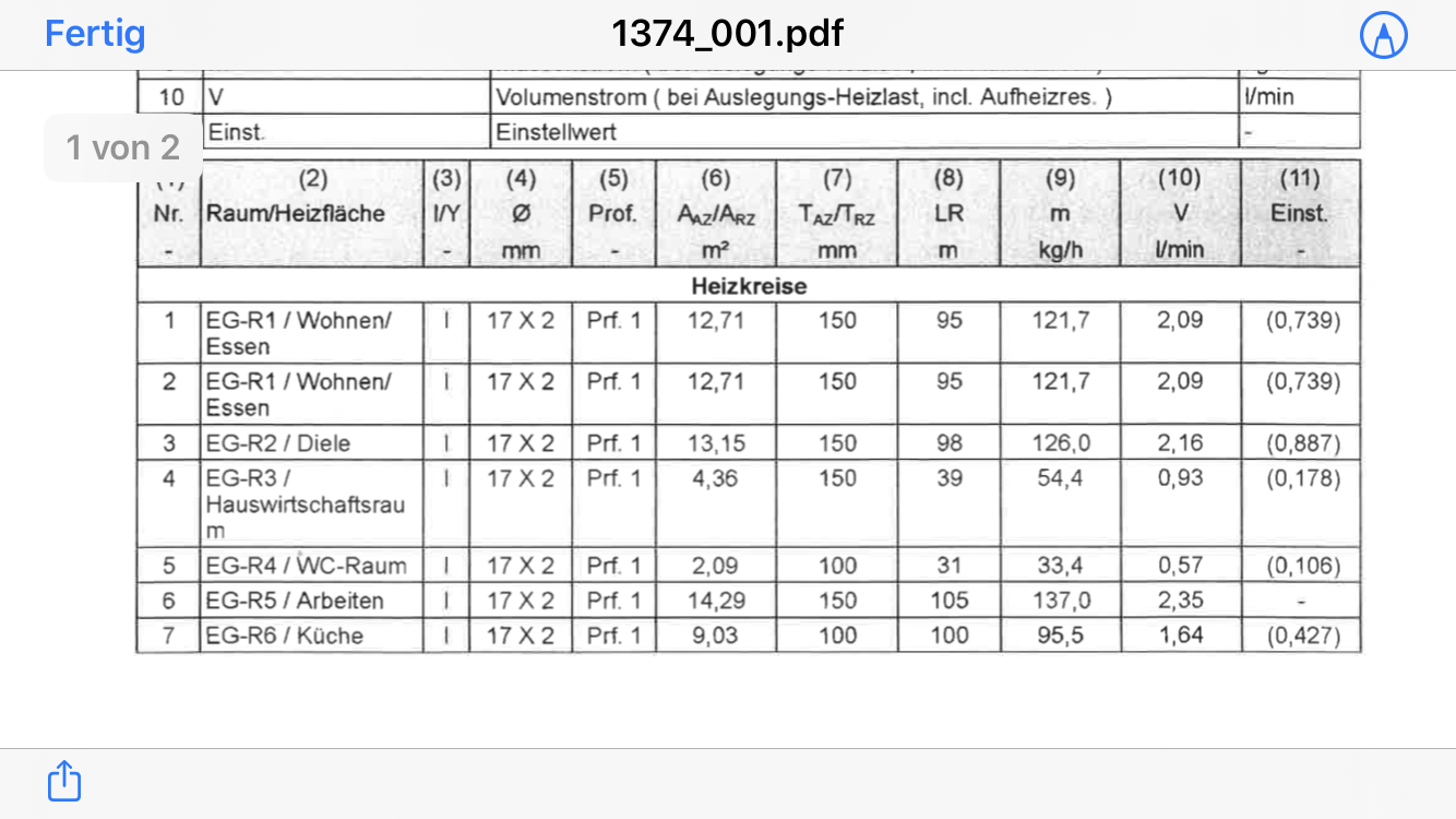

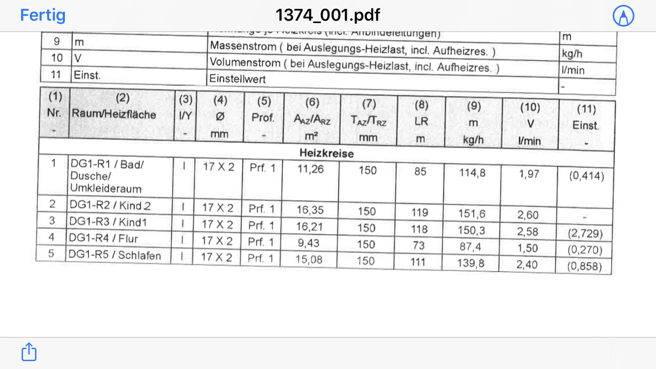

Meine Temperaturen sind weiterhin relativ konstant. Zwischen 21.1 und 21.5 Grad liegen sie nun.
Da ich aber eigentlich 22 Grad eingestellt habe, müsste ich die Heizkurve parallel nach oben verschieben, oder?
Von meinem Heizungsbauer habe ich die Berechnung erhalten und Mitte Januar einen Termin zum hydraulischen Abgleich.
Soll ich jetzt vorab den Durchfluss versuchen zu optimieren? zB Schlafzimmer etwas weniger oä

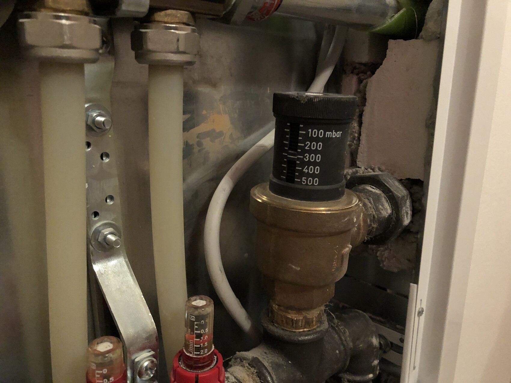

So, noch mal ein kleiner Zwischenbericht...
Badezimmer kommt leider nie an die 22 Grad. Der Heizkörper geht jetzt auch, der war am Verteiler abgesperrt.
Kann man da was an diesem großen Ventil einstellen (siehe Bild)? Ich kriege einfach nicht genug Durchfluss, egal wie weit ich aufdrehe, die bleiben bei 1,5 stehen.
Im EG passt alles soweit, aber habe jetzt mal den Durchfluss am WC von 2 auf 1 gestellt. Einfach so, weil alle anderen (größeren) Heizkreisen nicht mehr als 1.5-1.7 gehen!
Hab jetzt auch diese ganzen ERR Kästchen abgeschraubt, die waren sehr warm. Oder muss ich die elektrisch abklemmen?

Ist das ein Überströmventil?
Hängen die ERR an einer eigenen Sicherung? Dann einfach Sicherung raus, spart Strom. Wenn nicht kannst du bei demontieren ERR die Raumregler auf kleinste Stufe stellen, dann schließen sie und verbrauchen auch kein Strom, sollten dann abkühlen.
