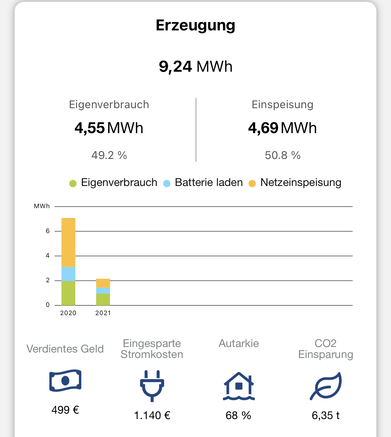

Sogar ich komme nach 20 Jahren inkl. Speicher ohne Strompreissteigerung einkalkuliert zu haben auf +4t€ abzgl. Versteuerung, Leistungsverlusten, Versicherungen, etc. Meine Photovoltaik hat jetzt in der 50. Woche einen Brutto Verdienst/ Ersparnis von 1639€ produziert. Das kannst Dir auf 20 Jahre hochrechnen und alles was Du willst an Unkosten abziehen. Wenn Du dann nach Abzug auf 19t€ gekommen bist, sind wir plus/minus 0
Dashboard Solarertrag 9,24 MWh; Eigenverbrauch 4,55 MWh (49,2%), Einspeisung 4,69 MWh (50,8%).

Hab es einfach mit Google Werten ermittelt. 7kwp kosten 10k. 8 Cent gibt's für Einspeisung. 800kwh jährlich pro kwp. Sind 450 Euro jährlicher Ertrag.
Sind also mindestens 20 Jahre. Gegenbeweis? :)

Steht doch bei mir. Das sind keine fiktiven Werte. Es wird mit meinen echten Angaben also der Einspeisevergütung und dem Stromanbieterpreis gerechnet.
