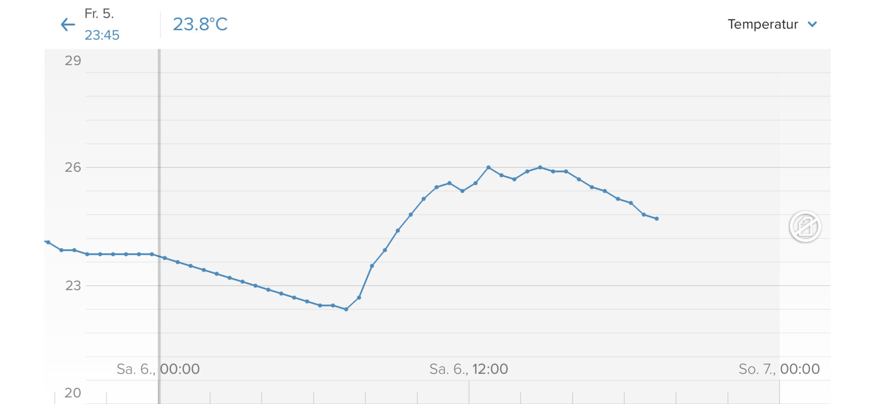

Also heute war wieder so ein Tag. draußen war es sehr kalt mit 0 Grad Tagsüber aber volle Sonnendröhnung. Im Haus 23 Grad, fast nicht mehr auszuhalten. Die Heizung hat sich dann aber eingeschaltet und wir haben den ganzen Tag lüften müssen. Das ist in meinen Augen doch Energieverschwendung?
Aber ich habe keine Ahnung wie man dem entgegen wirken könnte. Wie macht ihr das, genauso?

Bei mir war es heute im EG 26.1 Grad, aktuell sind es 24,7 Grad. Die Heizung ist seit 13 Uhr aus und wird auch wieder erst morgen Mittag angeschaltet.
Wie gehts ich damit um?! Naja, ich lüfte nicht aus und die Raffstores sind oben. Muss zwar bei dem
Sonnenschein nicht sein, weil alles Gratis läuft aber auch wenn’s Gratis ist, wäre es Verschwendung.
Blaues Liniendiagramm zeigt Temperaturverlauf über zwei Tage (Sa/So) mit ca. 23–26°C.
