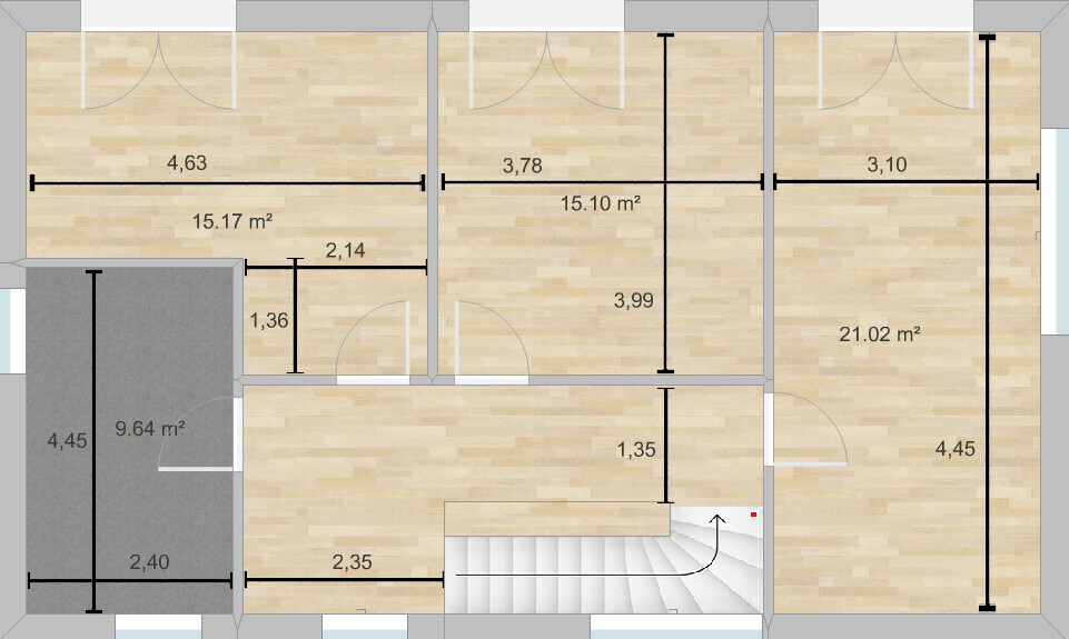

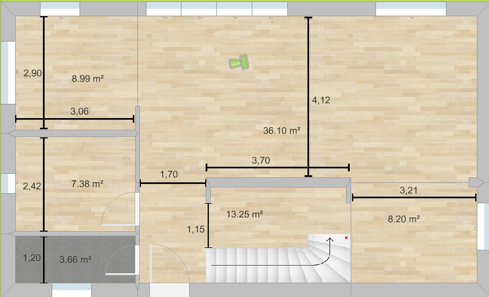

Nun zu euren einzelnen Anmerkungen zu Gestaltung bzw. zum Entwurf. Einen vermassten Grundriss mit den wichtigsten Maßen habe ich angefügt. Und ich versuche gleich mal, thematisch etwas zu bündeln:

  • Das bringt mich gleich zur Anordnung der Fenster: Fest steht, dass in jedes der Schlafzimmer ein großes Fenster Richtung Garten soll. Einige wären sicher noch etwas verschiebbar; bei dem Kinderzimmer links könnte man wirklich überlegen, danke für den Hinweis @Itenzer. Fraglich ist, ob unten in der Küche an der Stelle auch ein Fenster in den Garten nötig ist. Dort haben wir bereits eins an der kurzen Seite geplant, weil dort Osten ist und mein Freund so gern die Morgensonne in der Küchen haben möchte. Aber ganz ohne Fenster im Küchenbereich sieht von außen (Südfassade) dann auch wieder komisch aus, oder?
  • Arbeitsplätze: Ja, oben im Flur steht ein weiterer Schreibtisch. Das ist meine Nähecke. Ich nähe leidenschaftlich gern, momentan in unserer Mietwohnung stehen die Nähmaschinen mit im Schlafzimmer. Aber aufgrund der Lautstärke wollten wir sie weder im Schlafzimmer noch direkt neben dem Fernseher haben, daher erschien mir eine Nähecke im Flur ganz praktisch (auch wenn ich dann zusehen muss, sie ordentlicher zu halten als momentan ). Der Schreibtisch unten ist dann richtig für PC, Bürokram und so.
  • Dünne Linien: Die haben wir im Roomsketcher nur eingefügt, um die Quadratmeter der "Räume" bzw. Funktionseinheiten anzeigen lassen zu können, auch wenn es keine Wände dazwischen gibt.
  • Bäder: Richtig, unten soll noch eine Dusche rein. Wir dachten erst, wir könnten dort vielleicht 1.200 € sparen, haben aber nach Rücksprache mit einigen Freunden und Bekannte doch entschieden, die Dusche da wieder zu integrieren. Das Bad oben ist nicht groß, aber das ist uns ehrlich gesagt nicht so wichtig. Wir brauchen kein Riesenbad. Wenn es stimmig eingerichtet ist und Badewanne und Dusche drin sind, bin ich glücklich, das muss kein Wellnesstempel werden. Da ist die Nähecke daneben mindestens genauso wichtig, und dafür brauchten wir halt noch den Platz.
  • Schlafzimmer: Ja, da ist viel ungenutzter Platz. Ich weiß auch nicht genau, was damit machen, wie sinnvoller nutzen. Im EG habe ich nicht das Gefühl, dass wir irgendwo m² sparen können. Vielleicht sollten wir es auch als Reserve halten, falls doch mal ein 3. Kind kommen sollte (auch wenn das nicht geplant ist).
  • Wohnzimmer/Couch: Auf die Couch passen mehr als 2 Personen, keine Sorge. Wir haben direkt die Maße unseres jetzigen Riesen-Lümmel-sofas eingefügt, das wir uns vor einem Jahr neu als Familiensofa gekauft haben ! Und ja, man guckt an eine Wand: Auf den Fernseher. Wir sind leider Serienjunkies, Fernseher ist wichtig! Auch das Soundsystem drum herum ist meinem Freund sehr wichtig, daher brauchen wir schon viel Wandfläche dafür. Einzige andere Möglichkeit wäre mit dem Rücken zum Garten, das ist aber erst recht blöd, weil rausschauen will man ja vielleicht auch mal. Jetzt steht's eben mit dem Rücken zu Esstisch. Ist vielleicht etwas unsozial, wenn mal mehr Gäste da sind, aber geht schon, stört uns nicht so. So bildet es eine schöne Sitzecke mit dem Sitzfenster neben der Couch. Das Wohnzimmer ist in der Tat ca. 4 m tief. Freunde von uns, die einen ähnlichen Grundriss haben, haben 4,20 und da ist noch so viel Platz um den Tisch. Das passt auch mit 20 cm weniger, denke ich.
  • Deckenhöhe: Ich weiß, die 2,84 m im EG und der geplante Bodenbelag (Massivholz überall außer in den Bädern und im Hauswirtschaftsraum) sind die größten Stückchen Luxus, die wir uns irgendwie gönnen wollen, wenn möglich. Wenn die Kalkulation zu knapp wird, werden wir die Deckenhöhe absenken, damit könnte ich auch noch ganz gut leben (mein Freund weniger :rolleyes . Da wir mit Ytong bauen, ist es am effizientesten in ganzen Steinen zu denken: 2,84 m, 2,60 m, 2,36 m wäre dann das nächste und schon viel zu niedrig Notfalls werden also beide Geschosse 2,60 m hoch.

Gern dürft ihr mir eure weiteren Gedanken dazu schreiben. Vor allem zur Zweigeschossigkeit, Fensteranordnung, zur Nähecke vs. großzügige Schlaf- und Kinderzimmer bin ich für Meinungen und Rückmeldungen dankbar .
