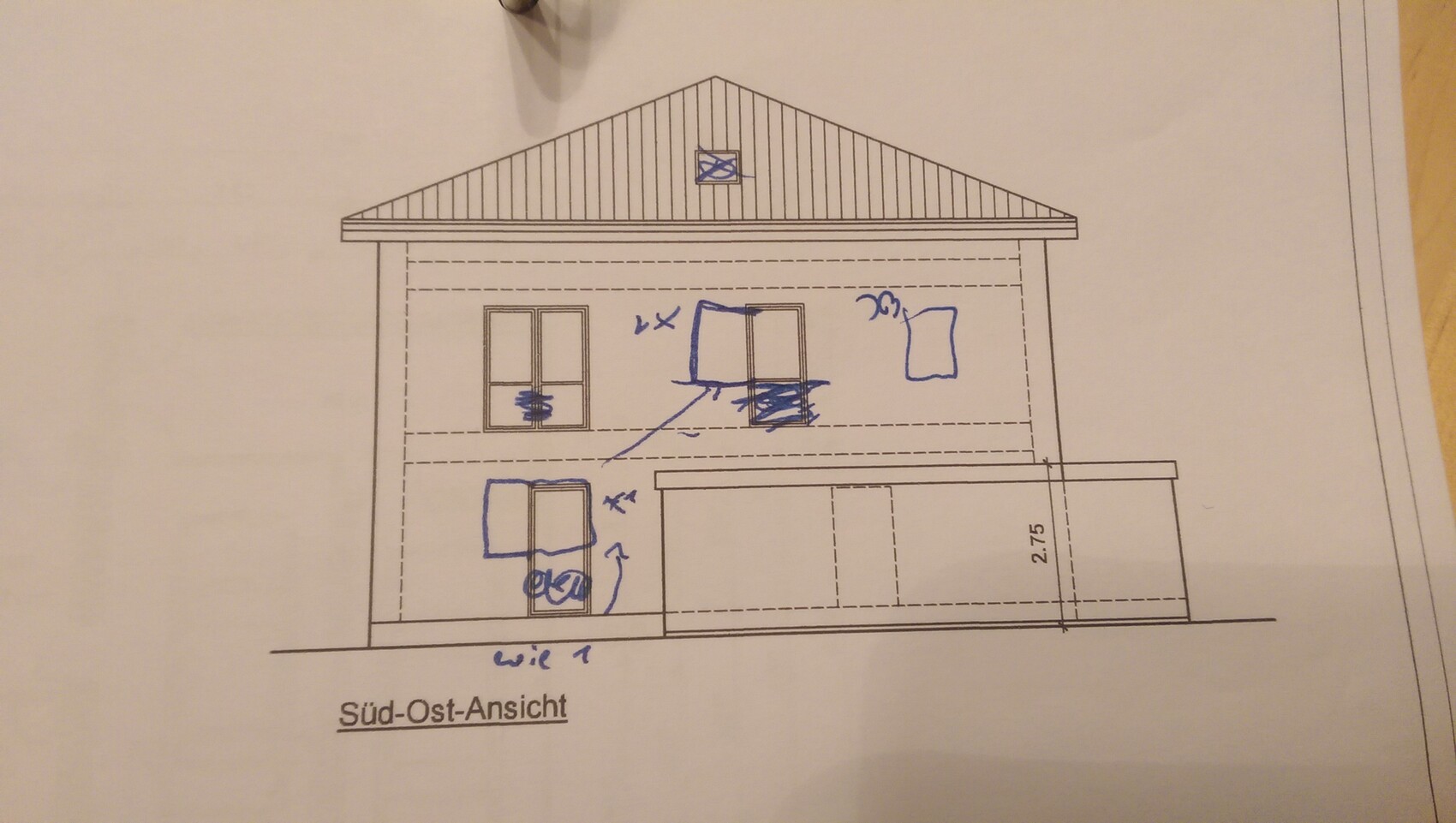

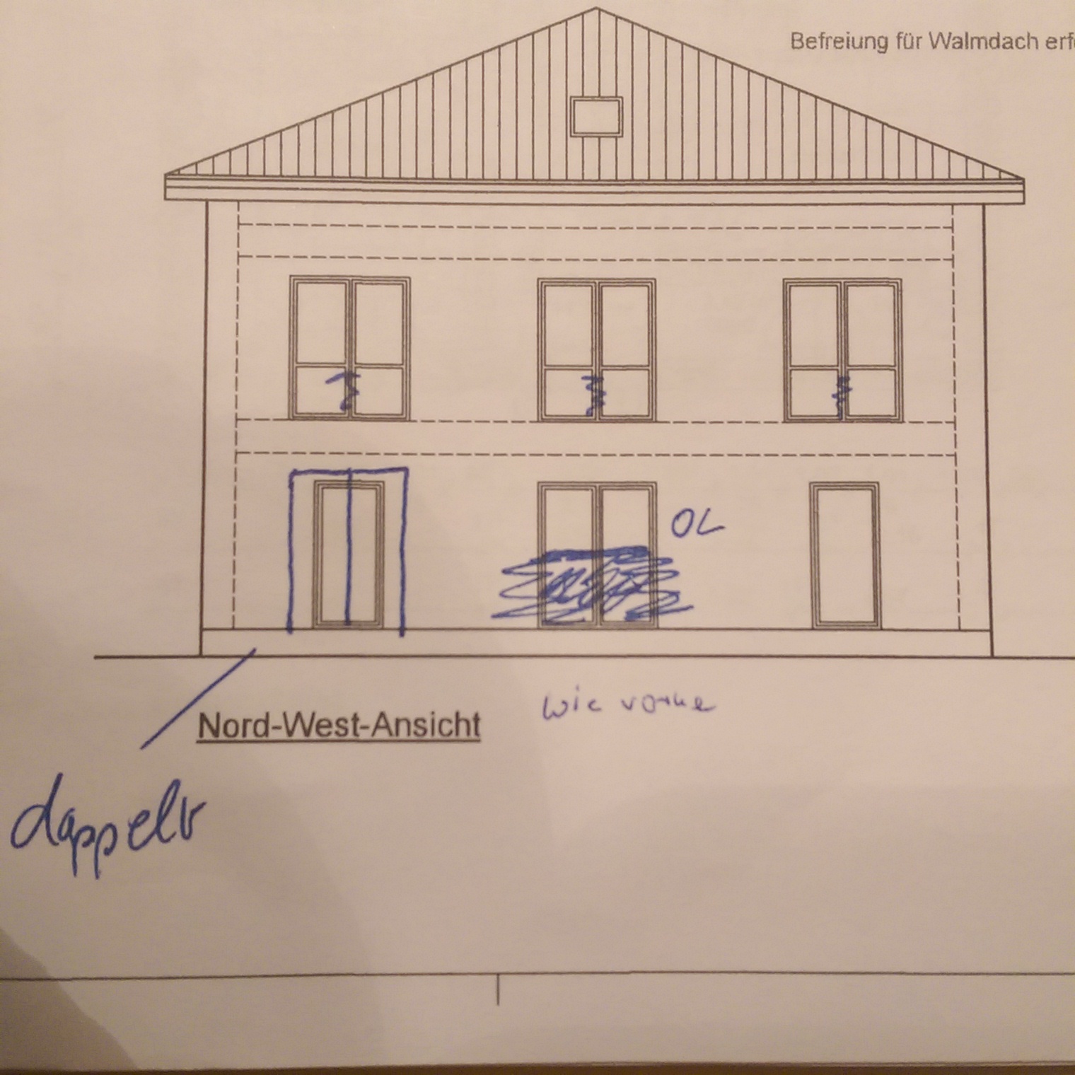

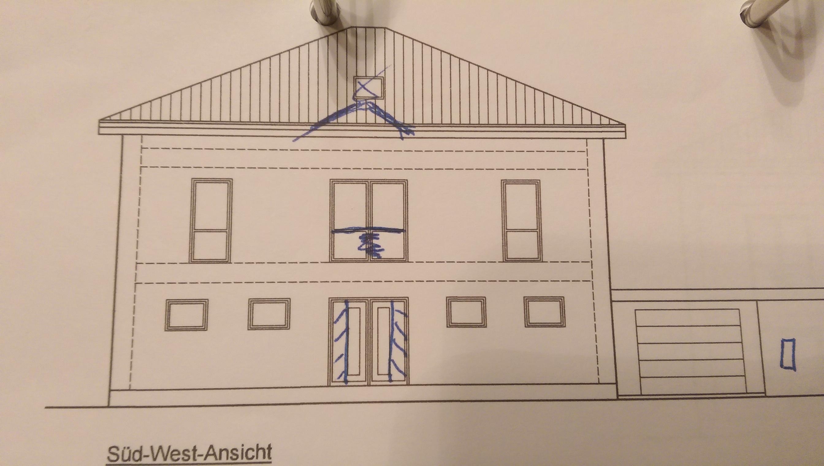

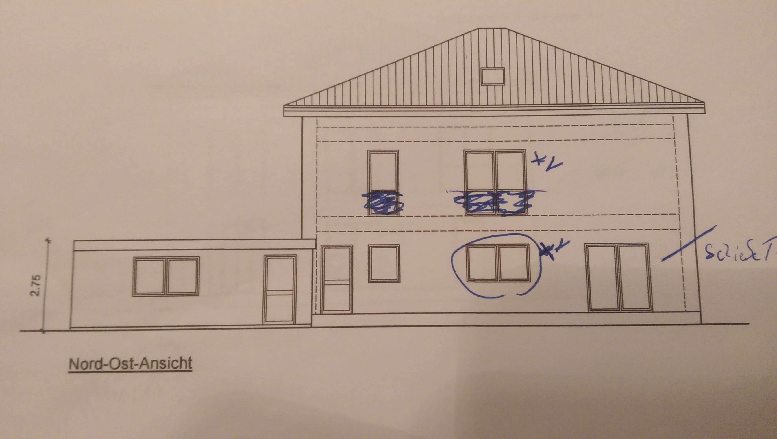

Ich habe mal ein Bild zu den gemachten Änderungen der Fenster angehangen. Müssen halt noch gezeichnet werden.

Vor dem bodentiefen Fenster? Zumindest dieses Fenster würde ich abändern...
Mir gefallen die Außenansichten mit den Fensteranordnungen nicht, zB auch das von der Ankleide.
Für euer Raumprogramm finde ich das Haus auch iO, Zugang zum Bad würde ich auch vorn machen wie Schlafzimmer.
