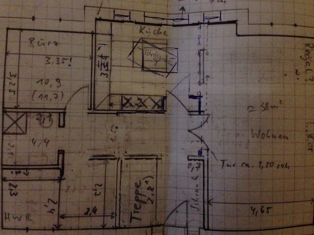

ich habe mir jetzt auch mal den Plan ausgedruckt und werde heute Abend noch mal raufschauen, nachdem ich ebengrad versucht habe, etwas nettes zu zaubern.
Der Vorschlag von @kbt09 ist gar nicht schlecht, leider fällt der wohl raus wegen der Nichtsymmetrie der Fenster.
Blöd ist der Versatz zu dem Erker, der harmoniert nicht mit der Wohnzimmerwand bzw der Tür.
Küchentür ggü der Dielentür würde ich wohl auch favorisieren - mit @kbt09 s Vorschlag zur Küchenmöblierung wäre etwas Ruhe im Raum.
Einfach ist es nicht, wir wissen auch nicht Deine Vorlieben oder Beweggründe... ich hatte spontan mal eine schräg gestellte Insel im Kopf, so haben wir es nämlich gelöst Dann hat man den Vorteil, dass sich zwischen den Arbeitsflächen ein Arbeitsdreieck bildet, der einer grossen Insel das Gewaltige nimmt und man bequem herumgehen kann und dennoch überall hinkommt - auch zu den Fenstern

Wir haben unser Gestell, welches wie eine Markise ist, neben der Terrassentür an einer Wand ohne Fenster. Ich hänge noch ein Bildchen unserer Küche an, da wäre Süden oben, auch die Terrasse, und an der linken Seite der Wand wäre unsere Sitzterrasse mit dem vorgelagerten Pavillon ...
Grundriss einer Küche mit angrenzendem Flur, Maße und Möbelpositionen
wir haben uns bewusst gegen ein Symmetrisches Haus entschieden, da man sich den Zwängen der Strenge unterordnen muss.
Man kann aber auch mit Büschen nahe an Außenwand die Nicht-Symmetrie kaschieren... oder einer Bank, Skulptur oder sonstiges.
Zur Küche: ein optimaler Zwischenraum zwischen 2 Küchenzeilen soll ja 120cm betragen. Für mich ginge auch ein Meter, wenn nicht gerade die Hauptarbeitsfläche von zweien bedient wird oder der Tresen nicht zu lang wird, sodass man an anderer Seite auch zu tun hat. Bei uns gibt es 80 cm zwischen Kühlschrank und Ecke der Insel, insofern ok, weil es nicht unser Hauptdurchgang ist, aber auch bequem, um aus dem Kühlschrank die Dinge auf der Insel abzulegen. Auf der anderen Seite öffnet sich der Raum zwischen den Arbeitsflächen. Vlt eine Anregung, auf verhältnismässig grossem Raum ein Arbeitsfeld einzurichten, welches bequem zu händeln ist, auch in Bezug zur Sichtachse nach draußen oder zum Putzen der naheliegenden Fenster.
Ich würde es allerdings vermeiden, 50 cm vor einem Fenster eine Küche abzuhacken, wie es bei Euch eingezeichnet ist.
