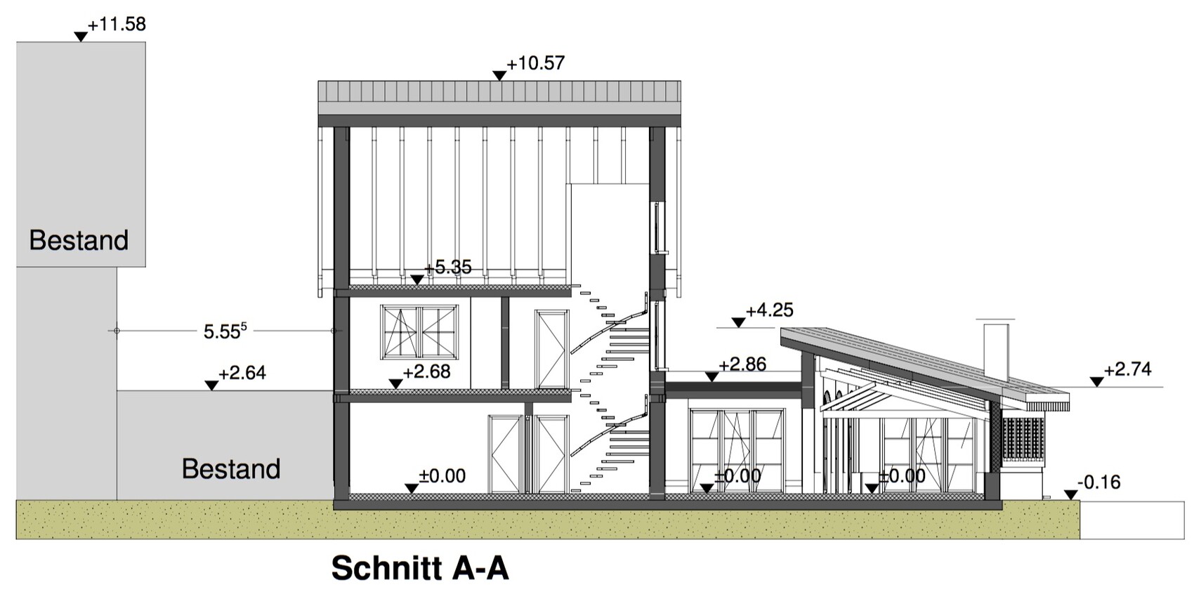

Ich hänge noch den Schnitt an. hier ist die Holzkonstruktion angedeutet.
Schnitt A-A durch ein mehrstöckiges Haus mit Treppen, Fenstern und Fundamenten
Uihh... ganz schön hoch das Schlafhaus mit seinen 10,5 Metern zu dem Pultdachanhang.
Ich würde da mit dem Rotstift ansetzen und das Haus um 1 Geschoss verkürzen, damit die Proportionen stimmen... wenn der Dachboden nicht unbedingt Heu lagern muss :)
grinchmaster
Das Dach ist so hoch, da es so den gleichen Winkel wie das Bestandshaus hat und sich optisch an dieses anpasst. Auf den Ansichten war mir dies bisher nie negativ aufgefallen.
Weder Heu noch Geld soll auf dem Dachboden gelagert werden. Plan war diesen bei Bedarf für die Kinder auszubauen.
Aber ich gebe dir natürlich Recht, dass man hier den Rotstift ansetzen kann.
Winkel würde ich lassen, nur den Kniestock vom OG etwas tiefer wählen. Allerdings habe ich jetzt den Grundriss nicht vor Augen, ob es mit Dusche und Fenstern hinkommt.
