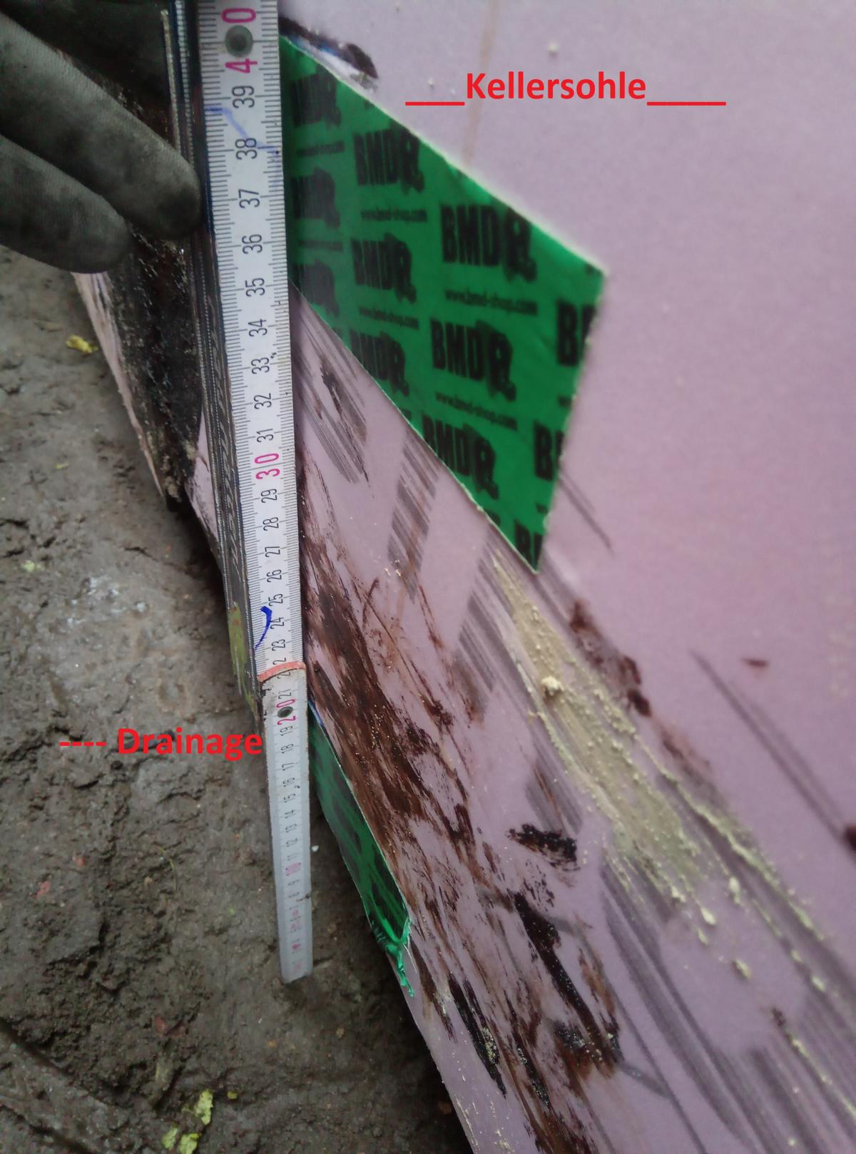

Wir haben ein Problem mit drückendem Wasser (Schichtenwasser), ein Kellerraum wurde dadurch wortwörtlich zugeflutet.
Feuchtigkeit hat das Mauerwerk durchgelassen. Nun wollen wir für die Zukunft im "Trockenen" stehen und planen eine Isolierung / Abdichtung der Kelleraußenwand. Dafür wurde schaufelweise gegraben und siehe da - es ist der Lehmboden, der das Wasser speichert und gerne abgibt.
Die Fakten sind nun:
Wir haben bereits die Mauer und Ziegelfundament (zwei Ziegel aufeinander) gesäubert und verputzt (mehrfach mit Mörtel und Bitumen). Danach Styrodurplatten an die Wand geklebt. Jetzt fehlt noch das Drainagensystem.

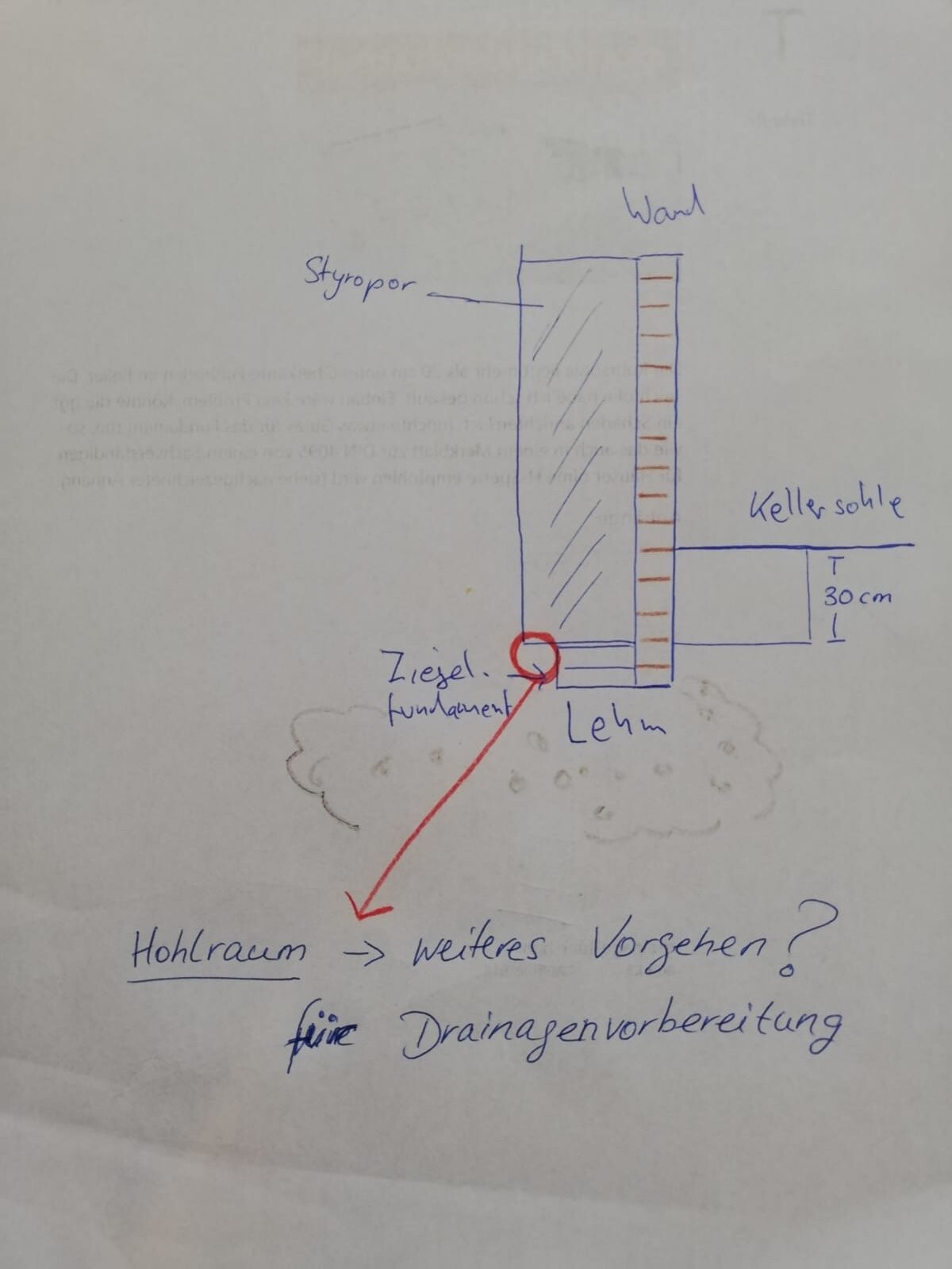

Und nun meine Frage:

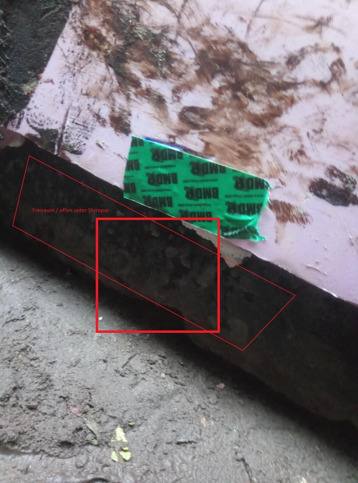

Die freiliegenden unteren zwei Ziegel (die als Fundament dienen) die auch unter einer Lehmschicht liegen - sollen diese nun mit Erde/Sand einfach zugeschüttet und verstampft werden? Da nun dort ein Hohlraum entstanden ist, durch das Kleben der Styrodyrplatten. (siehe Skizze)
Oder wie wäre da das beste/weitere Vorgehen zwecks Drainagenvorbereitung?
Siehe Skizze und Fotos.

Der Lehmboden speichert nicht das Wasser. Er verhindert, dass das Wasser nach unten versickern kann.
Am tiefsten Punkt eine Drainageleitung einbauen, Drainage an die Kanalisation anschliessen und die Wand mit Noppenfolie verkleiden. Danach den Drainagebereich mit Kies ummanteln. Kies mit Geotextiel abdecken (man kann auch den Kies komplett mit Vlies ummanteln) dann mit wasserdurchlaessigen Material verfuellen.

Aber zu meiner oberen Frage nochmal:
Wie sollte nun bei dem Hohlraum der weitere Vorgang sein (Aus Statischen- und Versickerungsgründen) ? Auffüllen mit Sand/Kies? Oder mit Styropor vorkleben, sodass eine Ablaufbahn entsteht?
