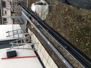

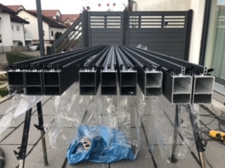

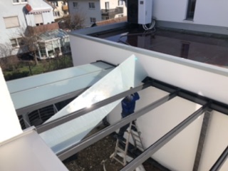

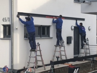

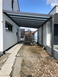

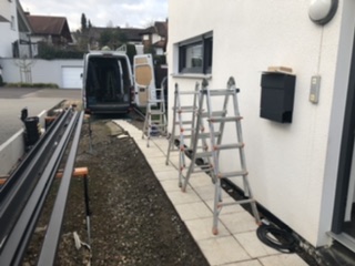

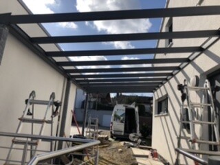

Guten Abend! Wie schon gesagt: heute war es endlich soweit, Montagetermin!!!
Pünktlich um kurz vor 8 waren die 3 Jungs da. Deren erste Frage war: spreche russisch?
Zügig wurden die Materialien und Maschinen ausgeladen und dann ging es auch schon zur Sache. Mit uns wurden gleich die Anordnung der LED-Leuchten (sie haben uns gleich nen Vorschlag gemacht, den wir auch gut fanden) sowie die Lage des Auslasses fürs Fallrohr besprochen. Man merkte gleich, dass es ein eingespieltes Team war. Jeder Handgriff saß. Nach ziemlich genau 4 Stunden war der Aufbau erledigt! Unterm Strich ne saubere Sache zu einem m.E. unschlagbaren Preis!
Details zur Überdachung:
7,00 m x 3,40 m, eckige Pfosten, eckige Blende, 8mm VSG milchig
Fassadenbefestigung (Holzständerbauweise)
Gruß aus dem Schwabenländle!
Wie wurde zwischen Wandprofil und Hauswand abgedichtet? Sind die Fundamente der Pfosten frostsicher und ausreichend dimensioniert (z.B. 40x40x80) ausgeführt worden? Sind die Pfosten zusätzlich gesichert im Beton, z.b. über einen verschraubten Pfostenschuh? Gab es Kabel zu verlegen und anzuschließen - wenn ja, wurde das durch eine Elektrofachkraft durchgeführt? Sind die verwendeten Kabel für diesen Einsatzzweck zugelassen? Sorry für die vielen Fragen...
trendyandi
Abgedichtet wird glaube ich durch Silikon. Wie tief die Fundamente waren weiß ich gar nicht (war zu der Zeit ne Weile außer Haus). Ich glaube die haben ausgebuddelt und dann einen Sack Beton rein als Fundament. Als dieses dann einigermaßen fest war, auf dieses die Pfosten gestellt. Erst ganz am Schluss (nach Dacheindeckung) wurde dann der Rest des Loches zubetoniert. Die betonierten Pfosten sind glaub nicht zusätzlich verschraubt.

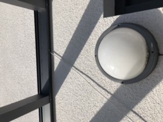

Die Kabel baumeln Meinung aktuell noch an der Wand (siehe Bilder). Diese wurden zum Funktionstest der Beleuchtung kurz angeklemmt, aber nicht final angeschlossen. Kein Plan zu den Kabeln... Hoffe, ich konnte weiterhelfen!
