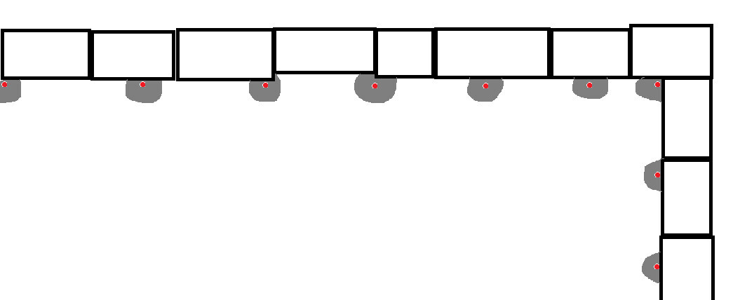

Hm... das ist alles irgendwie komplizierter als gedacht
Wäre es vielleicht eine Möglichkeit, 20cm Platz zu opfern und den Zaun einfach direkt hinter der Mauer bzw. an die Mauer dran zu betonieren? Also irgendwie so, von oben:
2D Küchengrundriss mit Wandzeile aus Schränken und Steckdosenmarkierungen
Rot die Pfosten, die nahezu an die Mauer angelehnt werden, und dann mit einem Halbkreis aus Beton eingefasst werden. Da müsste dann halt die Erde dahinter ordentlich verdichtet werden, dass der Zaun nicht samt Beton wieder umfällt... geht das?
Hätte den Vorteil, dass die Pfosten preiswerter sind (kein Standfuß) und man nicht kompliziert nivellieren muss.
Oder sieht das sehr blöd aus?
Steven
Hallo changeling
wahrscheinlich die einfachste Lösung.
Dann würde ich aber zur mauer noch einige cm Platz lassen. 10cm, Loch bohren bzw. ausgraben. Die Pfähle etwas länger. Ins Lot ausrichten und einbetonieren. Du willst doch sowieso eine Hecke an den Zaun pflanzen.
